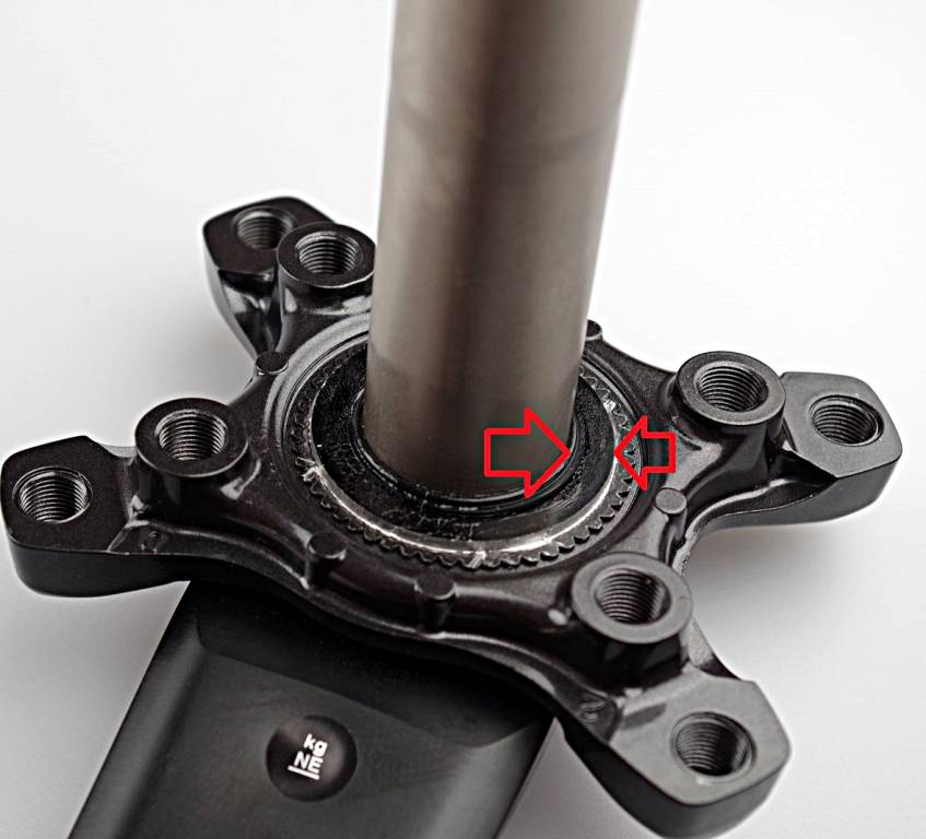

Kolega @Kruk w innym temacie napisał :
"[…] Korba m9000 ma mniejszą "podkładkę" która jest przy ramieniu korby, węższą dzięki czemu suport do XTR'a i Dura Ace może wejść, może nie wszyscy pamiętają, ale suport do właśnie XTR'a jest mniejszy,  dlatego potrzebny jest klucz. . Zmierzam do tego że do tych "mniejszych" suportów wejdą tylko korby od XT lub XTR'a noo i Ultegra i Dura ace, zaś korby np, Deore, ma większy tą podkładkę musi być większy suport np bb 53 gdyż, jeśli się zmiksuje korbę deore z suportem XT lub XTR to rant suportu zostanie oszlifowana przez tą podkładkę z korby która jest ciut za duża.
Miałem korbę SLX z suportem XTR'a i niestety szurało to po suporcie, tak jak wyżej wytłumaczyłem, dopiero leciutkie oszlifowanie papierem dało radę w takiej konfiguracji jeździć.[…]"
(link do tematu: https://forum.szajbajk.pl/topic/11164-czy-korbę-shimano-m9000-można-zamontować-we-wkładzie-shimano-mt800/)
Zamówiłem już suport bb-mt800 i jestem teraz przerażony, że nie wsadzę do niej deorki tylko będę musiał dołożyć i kupić slx-a albo xt-ka :(
Edytowane przez szary_wolf
Wydaję mi się że może być ten sam problem co z moją starą korbą SLX m675, jak dokręcisz tą plastikową śrubkę którą dociska ramie do suportu to przy złożeniu suportu tego mniejszego z XT'ka czy XTR'a to będzie szurać i oszlifuje Ci miskę suportu, temat przerabiałem w wątku wyżej podanym przez Kolegę Szary_wolf. Przerobiłem to na własnej skórze więc wiem co pisze.
@Kruk czy jest jakiś sposób, żeby coś na to zaradzić? Bardzo zależało mi na korbie deore bo chcę złożyć napęd 2x10, a suport bb-mt800 zamówiłem bo świetnie wygląda, parametry miały być te same i jest wyżej więc musi czymś przewyższać suport deore. Nie chcę ingerować w nowy suport i nie chcę kupować dwa razy droższej xt i to z jednym blatem :( Pomożecie?
A gdybym założył korbę inną niż shimano? Czy będzie ten sam problem? Są jakieś alternatywy dla shimano deore 2-blatowej korby?
Na 90 % będzie to tarło po skręceniu choć nie musi, złóż jak przyjdzie suport i zobaczysz. Może i jest tam coś lepszego w nim w sensie tym suportem do XT ale wątpię by było coś mocno lepszego niż w suporcie do Deorki. Na pewno kilka gram różnicy jest i może lepsze łożyska, lepiej uszczelnione? Dla mnie XTR owe suporty chowają się w stosunku do suportu firmy Token, gładkość chodzenia jest o wiele większa.

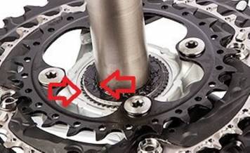

Jeśli będzie Ci tarło takie połączenia musisz dać pomiędzy korbę a suport (od strony zębatek w korbie) jakiś mikro dystans na 0,5 - 1 mm to załatwi sprawę. Wtedy obudowa suportu tego wąskiego XT nie będzie dotykać tego pierścienia: 2.thumb.jpg.4a0a426e8f607f2f3cbf8beb6d5a15ca.jpg.972d7a57d1ac458241fde2a3f697cb87.jpg

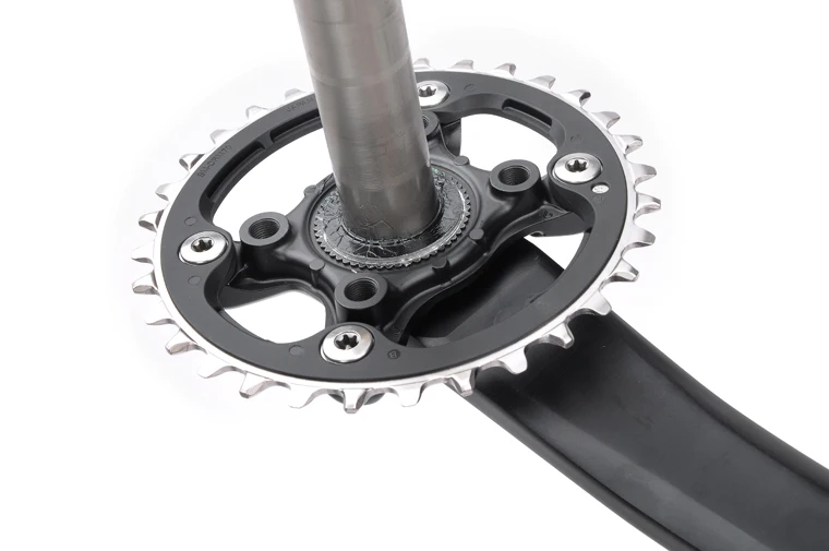

A teraz popatrzcie na korbę XT m8000xt_m8000_crankset_07.thumb.jpg.ec9d9c94ebaa48d2a59b49d466197496.jpg
Szerokość w Korbie pierwszej (SLX) tego czarnej podkładki jest większa, zaś w XT ta czarna podkładka jest mniejsza, niby minimalnie ale ma to znaczenie.

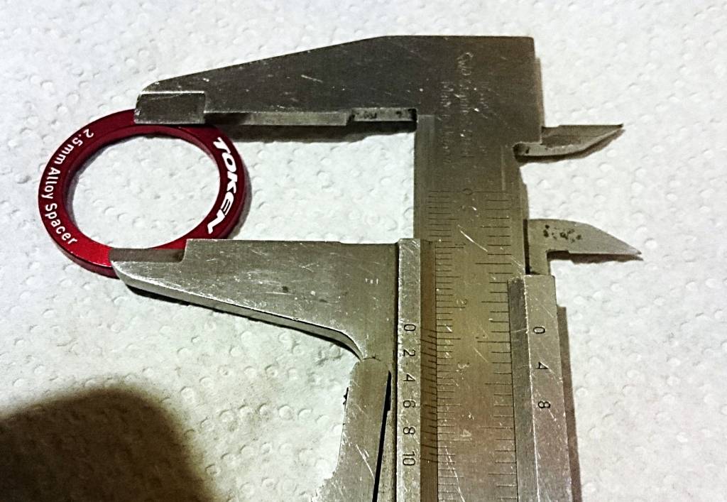

Token dodaje taki dystans 1,5 mm jak dobrze pamiętam, ale równie dobrze możesz takie coś na tokarce dorobić.

Edytowałem wpis to teraz chyba dobrze widać o co chodzi. Taka podkładką pomiędzy korbę-suport, jeśli by tarło tak jak ja miałem kompletnie nie ujmie sztywności bo to tyko 0,5 - 1 milimetr i wszystko powinno działać.

Źle mnie zrozumiałeś, nie podkładkę dać pomiędzy ramę a korbę lecz pomiędzy korbę a suport, dać malutki dystans na rurę zintegrowaną.
Zrobiłem specjalnie zdjęcie tej podkładki od token'aDSC_0064.thumb.JPG.9dc437cf546a995d8e85f9e6af89bc89.JPG
Takiej byś prawdopodobnie potrzebował tylko 0,5-1 mm

Takiej podkładki jak Token daje raczej nie da się kupić, chyba że coś kombinować w z jakąś podkładkę na śrubę.
