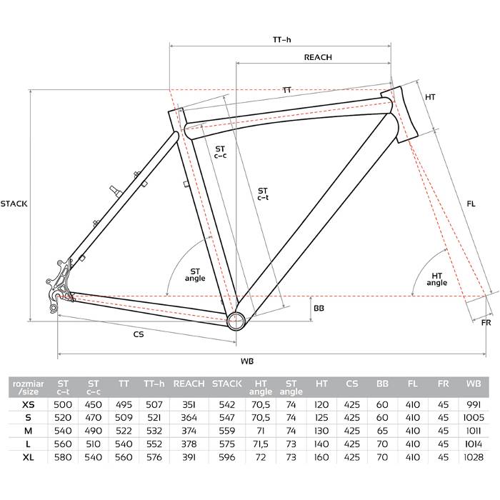

nctrns Opublikowano 14 Grudnia 2018 Opublikowano 14 Grudnia 2018 No to dokładniej nikt ci nie powie. Możesz porównać geometrię swojego roweru i z geo accenta, wiedząc co ci pasuje a co nie w obecnym będziesz wiedział co brać w accencie. Druga opcja to się dokładnie pomierzyć i skorzystać z dobrego kalkulatora.
KsD Opublikowano 14 Grudnia 2018 Autor Opublikowano 14 Grudnia 2018 Dzięki, wiesz może akurat ktoś z podobnym wzrostem miał styczność z tą ramą. Kto pyta nie błądzi
Nemrod Opublikowano 14 Grudnia 2018 Opublikowano 14 Grudnia 2018 Ja mam 171 cm i mam S . Gdybym miał drugibraz kupować to prędzej zastanawiałbym się nad xs niż m. Poprostu cx ma wysokie rury podsiodłowe ( 5 cm dłuższa podsiodłówka niż mam w szosie przy tej samej długości górnej rury) i rura pionowa gdy stoję w rozkroku prawie dotyka klejnotów. Dłuższy mostek zawsze można dać. Ale ja mam dość krótkie nogi także dużo do gadania ma tu też morfologia.

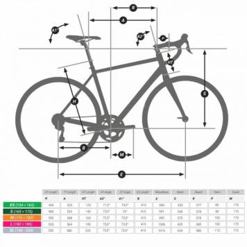

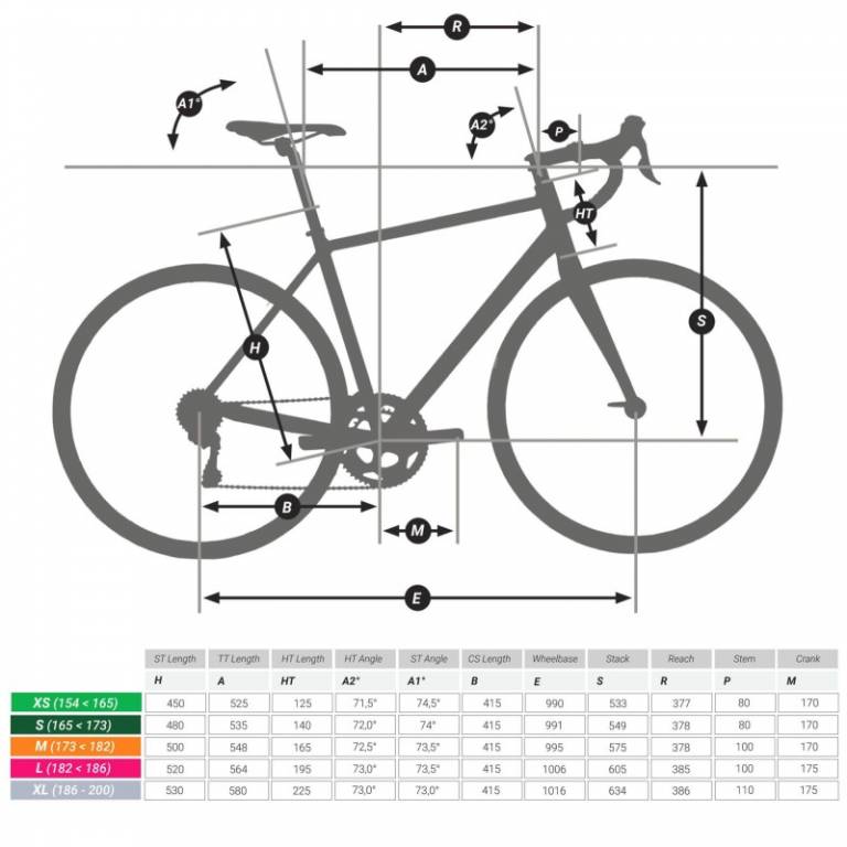

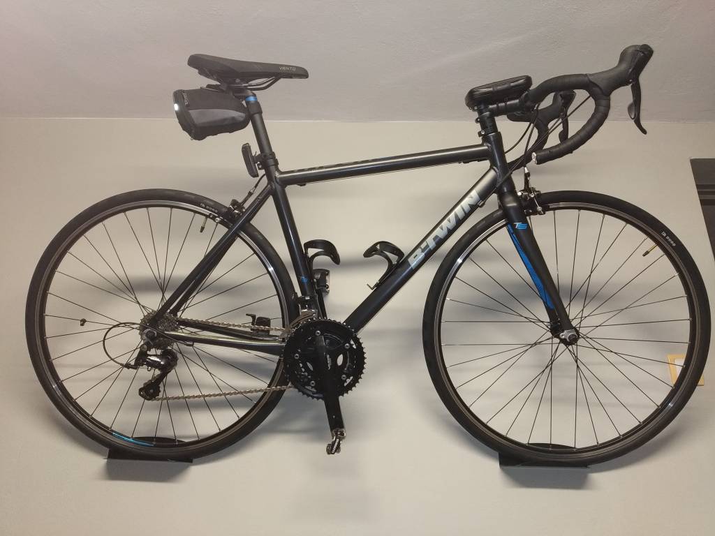

KsD Opublikowano 15 Grudnia 2018 Autor Opublikowano 15 Grudnia 2018 (edytowane) Ja co do szosy i jej rozmiaru pewności nie mam bo mam ją w rozmiarze 54-M. Kiedyś nie patrzyłem aż tak na te wszystkie wymiary. I możliwe, że popełniłem błąd i powinienem mieć S. I w tym jednak bym chciał dobrać dobrze. Geometria szosy: Geometria przełaja: Zmierzyłem się dzisiaj i wzrost 172cm a przekrok mierzyłem kilka razy i wyszło 79.5, 80, 80,5. I z kalkulatorów wychodzi rozmiar ramy 52. Jak stoję w rozkroku bez butów to mam trochę luzu, a z butami spd mam go jeszcze więcej. Edytowane 15 Grudnia 2018 przez KsD
Nath_147 Opublikowano 15 Grudnia 2018 Opublikowano 15 Grudnia 2018 Mój cx one pro na oponach 35c w rozmiarze M ma wysokość górnej rury 80cm +/- 5mm. Do tego dochodzą jeszcze wystające linki na 5mm.Wysłane z mojego TA-1024 przy użyciu Tapatalka

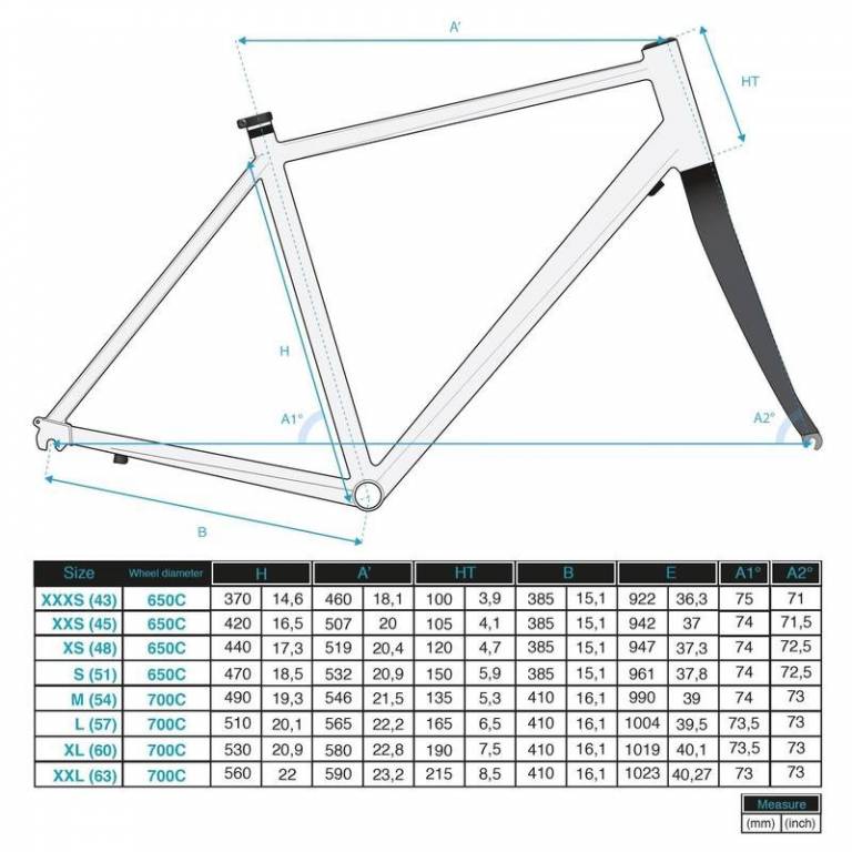

KsD Opublikowano 15 Grudnia 2018 Autor Opublikowano 15 Grudnia 2018 (edytowane) To teraz już zgłupiałem, nigdy nie byłem dobry w tej kwestii Co do geometrii mojej aktualnej szosy jest trochę inna niż w aktualnych, ponieważ kiedyś Triban 500 był również na mniejszych i większych kołach 650C i 700C. I jak wtedy w sklepie mi doradzono lepiej było wziąć na kołach 700C ze względu na lepszą dostępność - i stąd rozmiar M-54. W przełaju patrząc na wymiar St c-c jeżeli on jest istotniejszy. To u mnie w szosie w rozmiarze M ma tyle samo co przełaj w rozmiarze M - czyli 490mm. To jeżeli wezmę przełaja S to mam wtedy 470mm - czyli o 2cm mniej niż aktualnie w szosie. A aktualnie w szosie tak jak pisałem mając M stojąc bez butów mam troche luzu. Choć na długość powinna być krótsza bo mam siodełko mocno do przodu. Dobrze to rozumuję bo się już trochę pogubiłem. Edytowane 15 Grudnia 2018 przez KsD

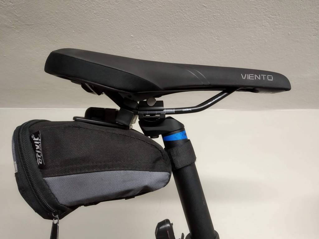

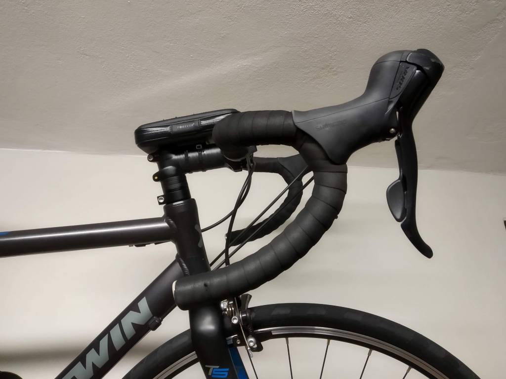

Nath_147 Opublikowano 15 Grudnia 2018 Opublikowano 15 Grudnia 2018 Ale masz tam pewnie sztyce z offsetem, gdyś dał bez offsetu to siodełko już byłoby bardziej centralnie. Ja ci podałem wysokość rury od ziemi w rozmiarze M, możesz zmierzyć w swoim (jak masz opony 23-25c , no to wypada dodać ok 6-8mm, bo o tyle 35c mogą być wyższe). Jaką masz długość mostka? Jaki jest Reach kierownicy? Są na rynku wersje kompaktowe z krótkim reachem. Wysłane z mojego TA-1024 przy użyciu Tapatalka
KsD Opublikowano 15 Grudnia 2018 Autor Opublikowano 15 Grudnia 2018 (edytowane) Zmierzyłem wysokość rury od ziemi wzdłuż rury podsiodłowej i wyszło mi 75,5 a szosa stoi na opona 28C. Sztyca z offsetem, mostek ma 100mm. Reach kierownicy mierzyłem i wychodziło mi 112mm ale coś za dużo. Jak coś jeszcze trzeba to pisz bo niestety chciałbym wiedzieć więcej ale jeszcze jestem zielony. Edytowane 15 Grudnia 2018 przez KsD
