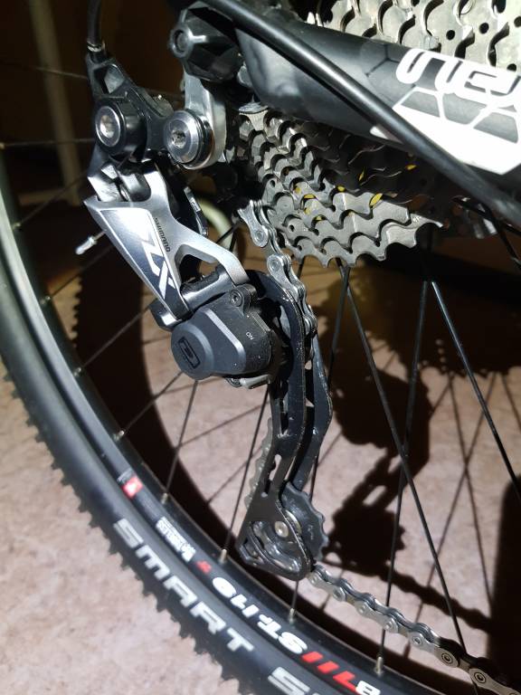

Kriswec1978 Opublikowano 14 Listopada 2018 Opublikowano 14 Listopada 2018 (edytowane) Hej Zwracam się z pytaniem dotyczącym wymiany kasety cs-hg 50 11-36t 10 rz na cs-hg 500 11-42t 10rz czy będą problemy i ryzykowac? blaty przód na sun tour sr xcm 38/24 Edytowane 14 Listopada 2018 przez Kriswec1978
Medzamir Opublikowano 14 Listopada 2018 Opublikowano 14 Listopada 2018 Powinno zadziałać bez zająknięcia. Zobacz jeszcze czy wózek ma GS czy SGS. Wysłane z mojego 6055P przy użyciu Tapatalka
Kriswec1978 Opublikowano 14 Listopada 2018 Autor Opublikowano 14 Listopada 2018 Chyba jest gs ? Nigdzie nie moge znalesc Kross level 6.0 2018 I nigdzie w opisach tego nie piszą 😵. Jak rozumiem moze byc za krótki wózek?

Gość Opublikowano 15 Listopada 2018 Opublikowano 15 Listopada 2018 (edytowane) Na pantografie zmieniarki od strony koła powinno być wybite czy to GS czy SGS. Np. RD-M 7000 GS. Przy układzie 2 x 10 zmiana kasety nie powinna stanowić problemu. Regulacja śruby B ot wsio. Edytowane 15 Listopada 2018 przez Gość

Gość Opublikowano 15 Listopada 2018 Opublikowano 15 Listopada 2018 9 godzin temu, Kriswec1978 napisał: Chyba jest gs ? Nigdzie nie moge znalesc Kross level 6.0 2018 I nigdzie w opisach tego nie piszą 😵. Jak rozumiem moze byc za krótki wózek? To jest SGS... 18 minut temu, piter614 napisał: Spokojnie poradzi sobie z 46 mam polecam stosuje Masz na myśli wersję 11s, ta na zdjęciu to 10s... Różni się, wersja 10s ogarnie to 42t na kasecie, ale jak to będzie z dwublatem gadało to nie wiem.

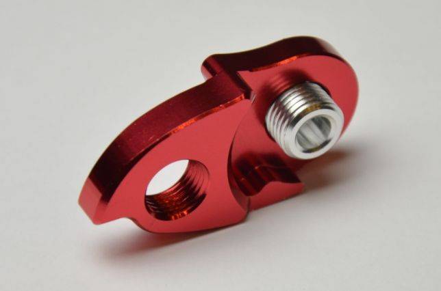

Gość Opublikowano 15 Listopada 2018 Opublikowano 15 Listopada 2018 Nie chcę cie wprowadzać w błąd o tym adapterze gdzieś czytałem sam go nie używam ,wiem tylko że pomaga w tym by polepszyć pracę przerzutki zwiększając zakres zębów czyli jak u ciebie 46 zębów Tutaj jest taka strona gdzie są te adaptery ale może znajdziesz też na allego To foto ca ja wrzuciłem jest na tej stronie opisane jako adapter do szosowych przerzutek ale jest też dedykowany do MTB Tutaj jest strona producenta http://pogobikes.pl/kategoria/optymalizacjaprzerzutki/goat-link-11-do-przerzutek-shimano
Gość Opublikowano 15 Listopada 2018 Opublikowano 15 Listopada 2018 (edytowane) 16 minut temu, Medzamir napisał: Być może będziesz musiał skrócić łańcuch o 2 ogniwa. Niby w jakim celu? Założy kasetę o większym zakresie i wyreguluje śrubę B to mu łańcucha zabraknie. 16 minut temu, piter614 napisał: czyli jak u ciebie 46 zębów Z 36t na 42t jak pisze autor w wątku. W układzie 1 x 10 przerzutka by sobie poradziła z tą kasetą bez problemu i bez adaptera ale przy układzie 2 x 10 łańcucha może być albo za dużo albo za mało. Adapter spowoduje, że przerzutka "będzie myślała", iż pracuje z kaseta 11-36t a nie 11-42t. Wymiana łańcucha na dłuższy (można też dopiąć ogniw jeśli samodzielnie skracaliśmy i zostało nam parę ogniw z obecnie używanego), regulacja i napęd nie ma prawa nie działać. Edytowane 15 Listopada 2018 przez Gość

Gość Opublikowano 15 Listopada 2018 Opublikowano 15 Listopada 2018 Jest z czego wybierać... https://allegro.pl/extender-hak-adapter-przerzutki-44-46-50t-goatlink-i7663001507.html https://allegro.pl/wolf-tooth-lacznik-goatlink-10s-shimano-i7387773080.html
