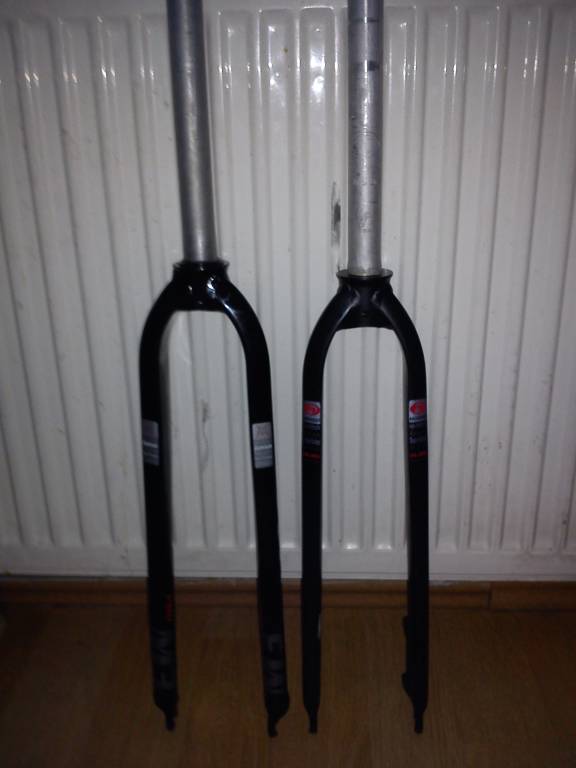

revolta1 Opublikowano 27 Października 2019 Opublikowano 27 Października 2019 Dzięki. Jutro znierze rurę sterowa bo coś mi się wydaje że w widelcu za krótka
polmaj Opublikowano 27 Października 2019 Opublikowano 27 Października 2019 (edytowane) Koleś ma jeszcze jeden niebieski może ma dłuższą sterówkę , jakby co to tu masz niezłego potwora https://www.olx.pl/oferta/widelec-sztywny-surly-krampus-29x3-0-483mm-a-c-wyprzedzenie-47mm-crmo-CID767-IDzvh8d.html Sterówka 175 mm Tu masz nówkę ale cena gorsza https://www.olx.pl/oferta/widelec-sztywny-surly-ecr-29x3-0-468mm-a-c-wyprzedzenie-47mm-crmo-CID767-IDBtCrk.html Rozważ też Force 29 , jest tani i wcale nie taki cherlawy jak wygląda na zdjęciach , wiem bo posiadam Edytowane 27 Października 2019 przez polmaj

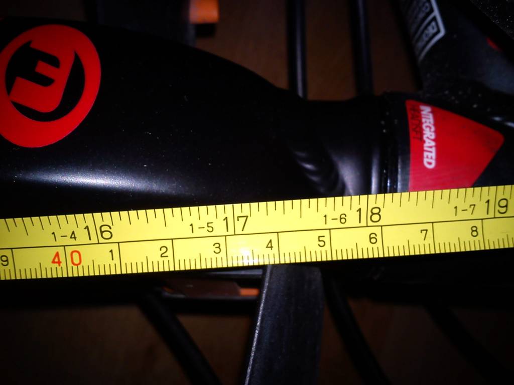

revolta1 Opublikowano 27 Października 2019 Opublikowano 27 Października 2019 Te czarne widziałem wcześniej ale one są na opony plus tak jak i ten niebieski z oferty która podesłałeś. Czyli zbyd duża dysproporcji będzie jak zaloze ten widelec i opon 2.0 lub 2.1 Chyba zaraz pójdę zmierze sterowke i będę wiedział czy ten czarny da radę Edit. No i lipa byłem zmierzyć rurę sterowa i ma 20.5cm a w ofercie 17cm
polmaj Opublikowano 27 Października 2019 Opublikowano 27 Października 2019 Zostaje ci Force 29 , uważam go za najrozsądniejsza opcję w tym przedziale cenowym , może gdzieś w okolicy uda ci się obejrzeć na żywo , na cherlawy wygląda na zdjęciach ale jest masywny jak Mosso

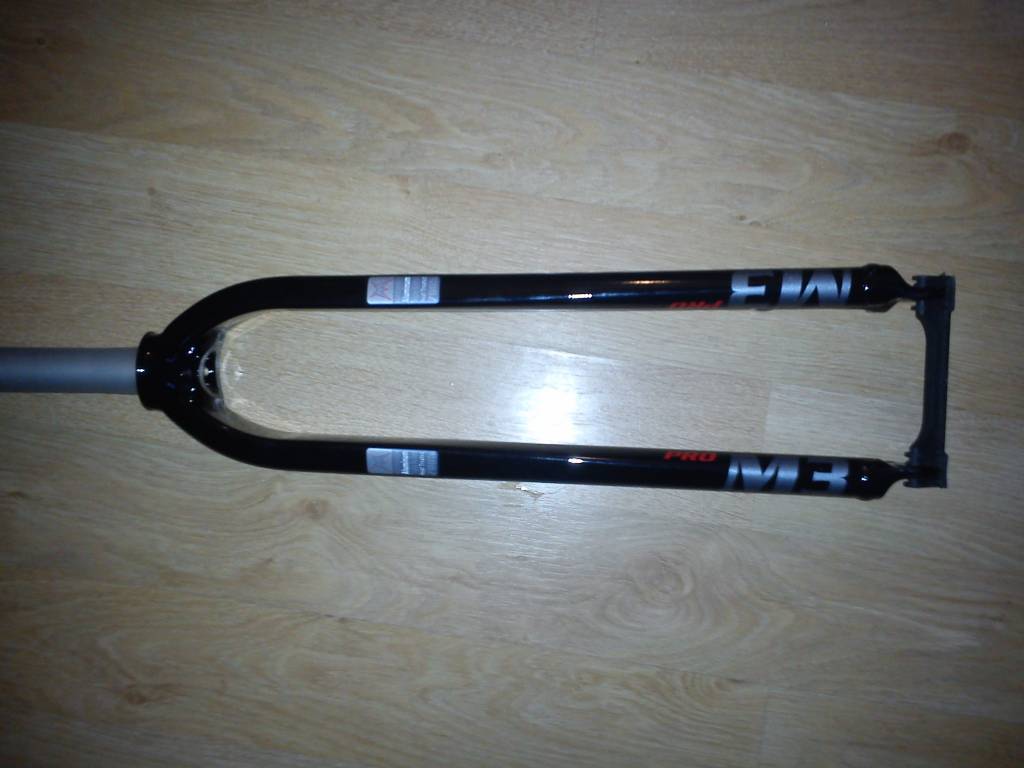

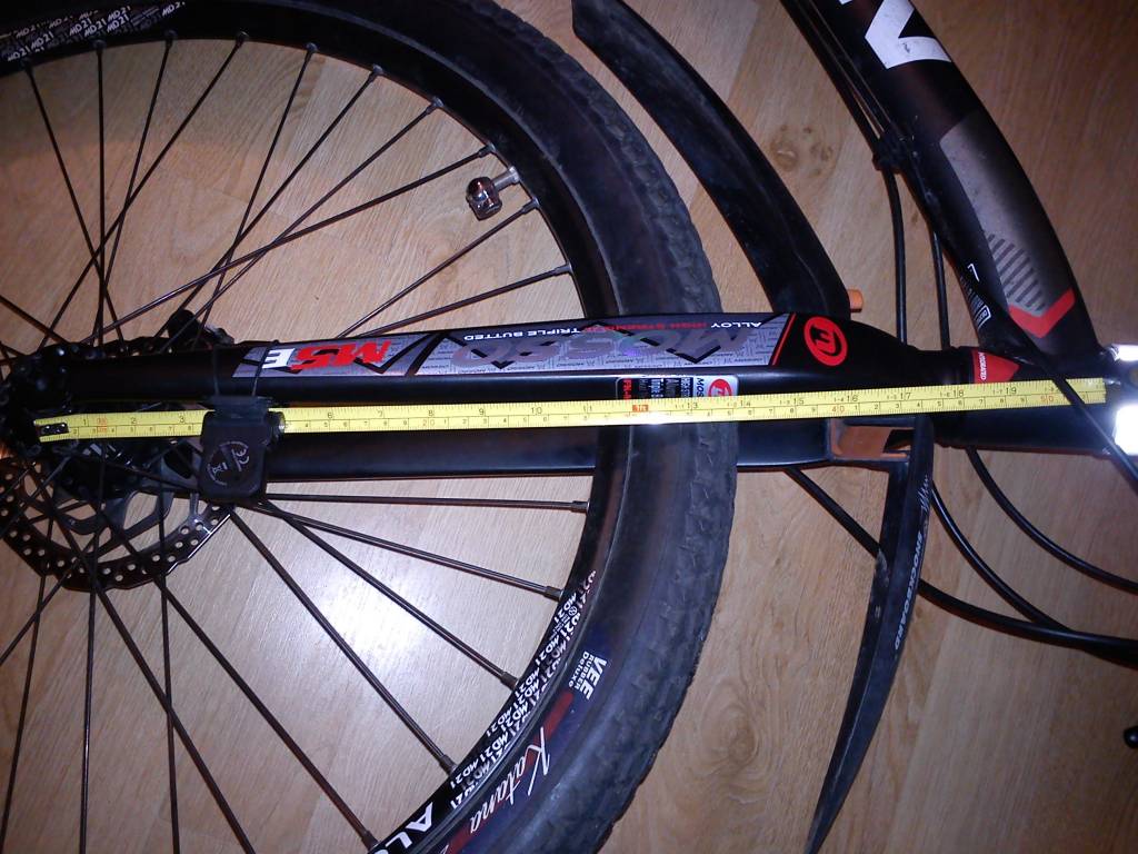

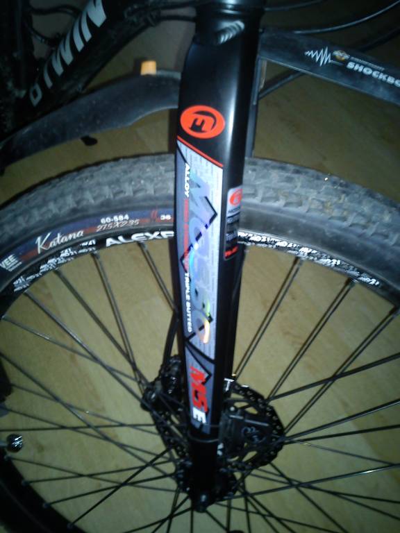

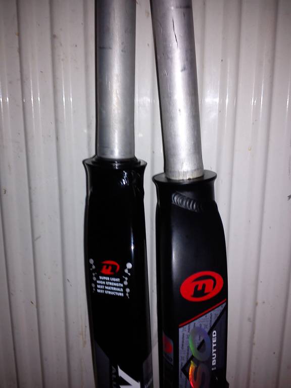

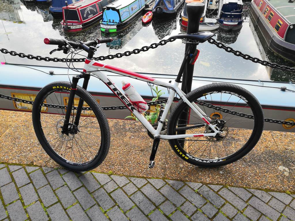

elmapeto Opublikowano 28 Października 2019 Opublikowano 28 Października 2019 Jeżdżę wszędzie. Oczywiście nie w ciężki teren. Oczywiście na oponach ze zdjęcia możliwości ograniczone😁 ale mam inne na zmianę. 5 godzin temu, polmaj napisał: Producent się tym nie chwali ale jest identyczny jak Mosso m 3 pro którego już podobno nie robią , najlepiej się skontaktuj bezpośrednio tu masz solidny wideł ale waga też solidna no i trzeba by przepleść koło https://allegro.pl/oferta/nowy-sztywny-widelec-29er-fatbike-os-20mm-disc-29-7650021653 Tu masz piastę jakby co https://www.dobrerowery.com/reborn-fat-joit-dh-20-przod-p-41.html Solidny tani tylko waży tyle co amortyzator Mosso m3 pro został zastąpiony m5e. M3 mial wadę konstrukcyjną. Miałem go . Polski dystrybutor wymienił mi na m5e z tego powodu.
revolta1 Opublikowano 28 Października 2019 Opublikowano 28 Października 2019 No u mnie ciężki teren to też raczej polna dróżka leśna ścieżka szuterek czyli trasy dla gravela. Dlatego chcę zmienić widelec na sztywniaka. M5e jest niższy od m3 pro. Dlatego wstrzymalem się od zakupy. Ten force ma odpowiednią wysokość ale nie wiem jak z wytrzymałością
elmapeto Opublikowano 28 Października 2019 Opublikowano 28 Października 2019 Ja już gdzieś tutaj wrzuciłem wszystko na temat m3pro i m5e. Tyle co sam doświadczyłem. Osobiście jestem zadowolony z tego widelca. W warunkach o jakich piszesz żadnego problemu. Fakt faktem ,że na slickach nabitych do 5 atm jest sztywno i tylko asfalt w gre wchodzi. Na szerokich kapciach nie nabitych do maksimum komfort jak dla mnie wystarczajacy. ⁸ To dla porównania m3 i m5 1
revolta1 Opublikowano 28 Października 2019 Opublikowano 28 Października 2019 No i jak wcześniej pisaliśmy amor bez sagu ma 510mm przyjmując za sag ma 25mm w amorze 100mm. Potrzebuję 485 mm sztywny widelec. To te 460 mm w widelcu co pokazujesz nie wiem czy nie jest za mało dla mnie

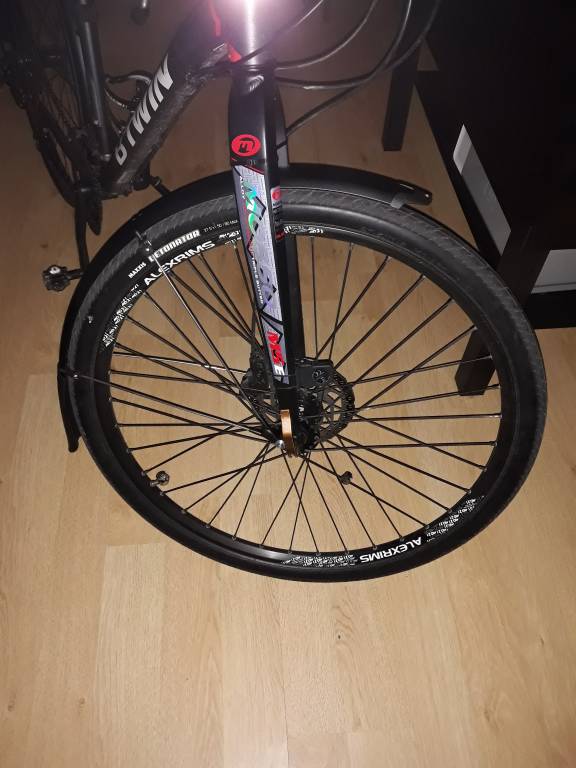

elmapeto Opublikowano 28 Października 2019 Opublikowano 28 Października 2019 No wiadomo. Twoja decyzja . Ja po prostu oba miałem w ręku, więc tyle mogę pomóc. Tak stoi na m5e na maxiss detonator
polmaj Opublikowano 28 Października 2019 Opublikowano 28 Października 2019 Force na takie same golenie jak Mosso , zaryzykuj jeżeli na rynku nie ma nic innego ,kupując zdalnie masz dwa tygodnie na zwrot bez podania przyczyny , wiem że to upierdliwe ale im więcej dywagacji tym więcej wątpliwości, oczywiście warto upewnić się czy da radę u dystrybutora

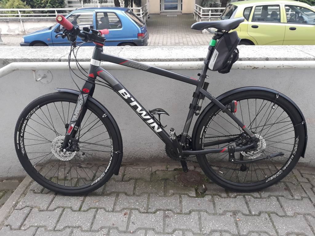

revolta1 Opublikowano 28 Października 2019 Opublikowano 28 Października 2019 23 minuty temu, elmapeto napisał: No wiadomo. Twoja decyzja . Ja po prostu oba miałem w ręku, więc tyle mogę pomóc. Tak stoi na m5e na maxiss detonator Patrząc u ciebie na korbe. nie opuściło się trochę to wszystko w dół? Czy ten rower tak ma?
elmapeto Opublikowano 28 Października 2019 Opublikowano 28 Października 2019 Na pewno trochę poszło w dół
