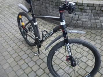

Ja do Rockrider a 540 włożyłem widelec mosso m3pro. Tak to wygląda teraz. Polecam
Zapłaciłem za niego niecałe 350. Rury sterowej nie przycinalem w celu podwyższenia kierownicy o 3cm.
