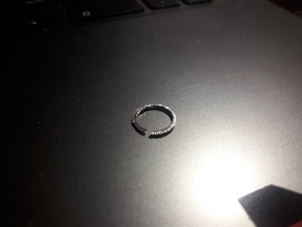

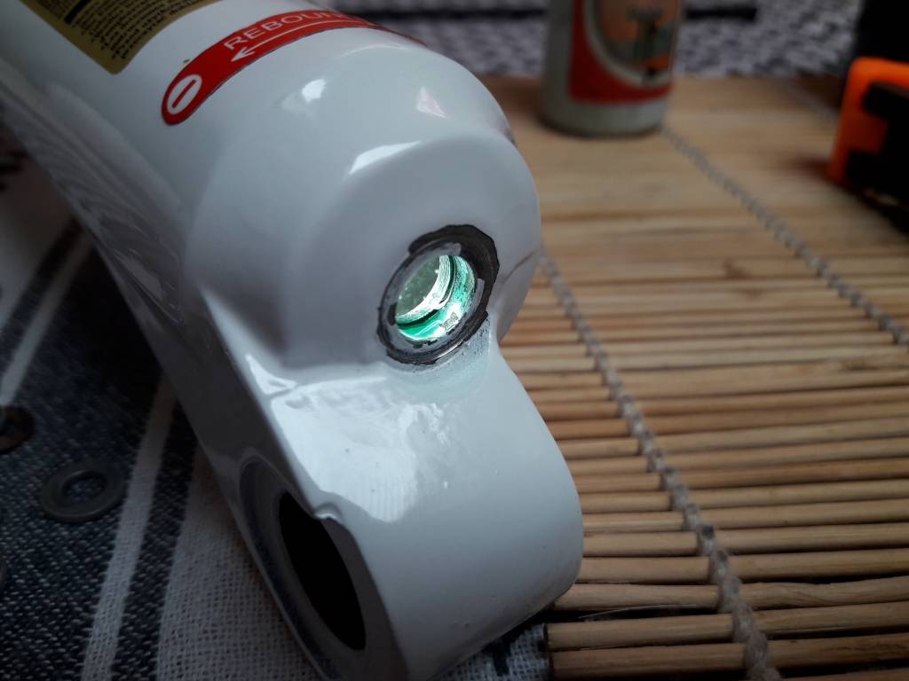

Gość Opublikowano 7 Lipca 2020 Opublikowano 7 Lipca 2020 Robiąc wczoraj przegląd mojego drugiego amora napotkałem następujący problem... Ząbkowanie popychacza tłumika wyrzynało mi w dnie prawej goleni "obrączki" jak na zdjęciu poniżej (zdjęcie nr 1). Każdorazowe oddzielanie dolnych od górnych goleni skutkowało utratą około 1 mm materiału. Śruby wkręcam z zalecanym momentem 10 Nm*. Jedynym logicznym rozwiązaniem było wzmocnienie miejsca styku popychacza tłumika z dnem goleni czymś mocniejszym niż materiał macierzysty. Od wewnątrz w utwór na śrubą (około 10 mm) wprasowałem na locktite odpowiednio spreparowaną stalową podkładkę (zdjęcie nr 2). Średnica zewnętrzna podkładki wymagała zmniejszenia a wewnętrzna zwiększenia. 15 minut roboty dremlem. Tym o to sposobem wzmocniłem i zwiększyłem grubość dna. Pacjent przeżył i mam nadzieje, że problem został rozwiązany. Zdjęcie nr 1. Zdajecie nr 2. P.S. Jakiś czas temu dostałem od @Kruk sporą próbkę smaru PM600 i następne 50 h zrobię na takim właśnie smarowaniu. Zobaczmy czy między PM600 a Motorexem będzie jakaś odczuwalna różnica i jak smar będzie wyglądał po tych 50 h. * Wszystko się wyjaśniło. Moment przykręcenia śrub powinien wynosić 5,6 Nm a nie 10 Nm. Mądry po szkodzie. Dzięki @ACTIVIA za pomoc.
