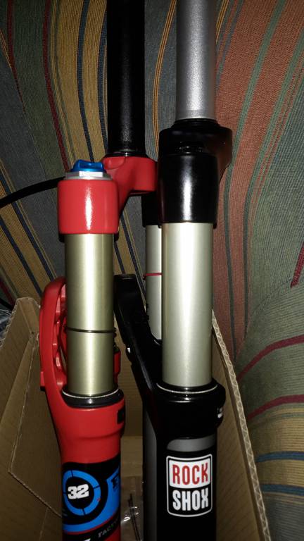

Gość Opublikowano 15 Września 2018 Opublikowano 15 Września 2018 Jest to przesunięcie goleni do przodu względem środka główki ramy na foto dobrze widać dwa różne modele , jak widzisz w czarnym golenie są bliżej środka rury sterowej a w czerwonym bardziej wysunięte do przodu. Jakiś czas temu taki filmik gdzieś trafiłem na innym forum
Motke Opublikowano 15 Września 2018 Opublikowano 15 Września 2018 45 minut temu, piter614 napisał: Jest to przesunięcie goleni do przodu względem środka główki ramy na foto dobrze widać dwa różne modele , jak widzisz w czarnym golenie są bliżej środka rury sterowej a w czerwonym bardziej wysunięte do przodu. Jest to tylko część offsetu. Reszta jest na dole - przesunięcie osi piasty względem goleni.

Gość Opublikowano 16 Września 2018 Opublikowano 16 Września 2018 (edytowane) nie cytuje się postu jeśli odpowiada się na niego bezpośrednio pod nim :), wracając do tematu "normalne" amory też mają offset, 46mm, ten nowy to 51, kiedyś było 25 ,a potem 40 w teorii ma to zwiększać stabilność i ułatwiać podjazdy, ale traci się na zwrotności w praktyce i tak nie wyczujesz tych 5mm różnicy, takie zawracanie głowy/kolejna "nowinka" żeby namieszać w głowach rowerzystów zmieniających rowery są ramy które niby zaprojektowano specjalnie z myślą o 51mm, więc jeśli takową posiadasz, to wsadź 51 Edytowane 16 Września 2018 przez Gość
