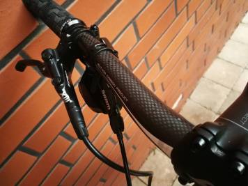

Kuba_Kuba Opublikowano 14 Września 2018 Opublikowano 14 Września 2018 Cześć. Rower służy mi głownie do jazdy po asfalcie i drogach kamienistych. Jako, że chciałbym przemierzać większe ilości kilometrów na moim rowerze pomyślałem, że lemondka to będzie dobre rozwiązanie. Zmiana pozycji no i oczywiście odciążenie rąk, które teraz po 20 km tracą czucie. Co sądzicie o połączeniu tego roweru z lemondkami? Czy to coś poprawi? No i oczywiście czy nie będzie to źle lub śmiesznie wyglądało

Heboket Opublikowano 14 Września 2018 Opublikowano 14 Września 2018 Po 20km tracisz czucie w rękach? Coś jest nie tak z bike fittingiem twojego roweru. Jakie masz gripy?
Kuba_Kuba Opublikowano 14 Września 2018 Autor Opublikowano 14 Września 2018 Remigiusz, rower faktycznie stoi w pokoju i będzie na czym kask powiesić 😜 Przez znaczną większość jeżdżę sam więc nie powinno być niebezpieczeństwa. Z drugiej strony jak pieszy wejdzie niespodziewanie na ścieżkę będę miał argument, żeby nauczyć go właściwego zachowania w ruchu Heboket, gripy mam standardowe Gianta, widoczne na zdjęciu. W sumie to przesadziłem z tym "traceniem czucia". Aż tak źle nie jest chociaż mrowienie w palcach jest odczuwalne. Na gripy też już czas nadchodzi i niebawem pojawią się jakieś ERGO. Co do samej lemondki to wiele razy łapałem się na tym, że miałem ochotę położyć łokcie na kierownicy. Jest to dużo bardziej komfortowa pozycja dla mnie. Lubię jeździć na półleżąco. Czy moglibyście mi również doradzić w kwestii kierownicy? Czy ta ze zdjęcia (author carbon), którą mam zamontowaną byłaby OK do lemondki czy muszę ją zmienić na prostą bądź szosową? No i przede wszystkim jaką lemondkę kupić? Łaczoną czy lepiej osobną na obie ręce?
remigiusz Opublikowano 14 Września 2018 Opublikowano 14 Września 2018 Ja mam taką http://allegro.pl/ShowItem2.php?item=7107595580 słyszałem że jest najcięższa ale najwygodniejsza. Pasuje do cienkich kierownic i starszych szosowych. Jak byś chciał założyć u siebie szosową kierownicę to koszty by były niebotyczne.
Kuba_Kuba Opublikowano 14 Września 2018 Autor Opublikowano 14 Września 2018 Wygląda ok. Tylko czy w mojej kierownicy mocowanie nie wypadnie akurat w miejscu przewężania się kierownicy? Nie miałeś problemu z dopasowaniem pozycji gąbek pod siebie? Duży jest zakres zmian?
remigiusz Opublikowano 14 Września 2018 Opublikowano 14 Września 2018 Jak pamiętam odległość między zewnętrznymi krawędziami mocowaniami do kierownicy to około 12cm. Te łokietniki mają około 5cm przesuwu.
Kuba_Kuba Opublikowano 14 Września 2018 Autor Opublikowano 14 Września 2018 No to regulacja wydaje się spora. Muszę zmierzyć swoją kierownicę. Może taka lemondka mi też podpasuje 😀
