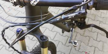

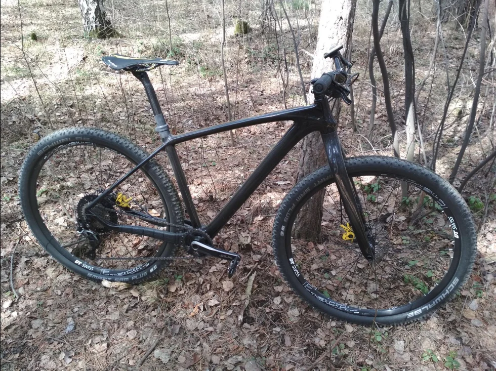

Złożyłem rower na ramie A ale  z karbonu T1000, na początku też mi się nie podobała linia na główce ramy ale na żywo wygląda zupełnie inaczej, waga podana na aukcji jest nieprawdziwa. rzeczywista waga 19" to 1321gr
ja nie brałem ramy B przez
-pressfit
-prowadzenie linek, które są dość daleko od główki ramy a ja nie chciałem mieć długich wnyków na rowerze :)
-rozmiar sztycy 27.2, ponieważ w ramie A jest 31.6 i szybciej znajdę myk myka reverb pod taki rozmiar
 oczywiście urząd celny zażądał 23% VAT i 4,7% cła

Minęło trochę czasu więc można napisać rzetelną recenzję. Nie oszczędzałem roweru, ścigałem się w maratonach MBT, rowerem zjeździłem wszystkie fajne miejsca w Polskich i Czeskich górach. Rama w tym czasie pękła dwa razy. Właściwie to odkleiła się od ramy aluminiowa tuleja gdzie wkręca się suport. Od nowości wszystko było ok ale z upływem czasu rama coraz bardziej trzeszczała i pojawiły się w/w problemy. Tak więc zliczając koszty dziś z perspektywy czasu drugi raz chińskiej ramy bym nie kupił.
