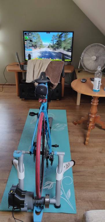

spidelli Opublikowano 4 Grudnia 2019 Opublikowano 4 Grudnia 2019 No to zszedłeś do 399 + 70 za oponę, można też chyba najtańszą karimatę wykorzystać... albo i nie
Łukasz_P Opublikowano 4 Grudnia 2019 Opublikowano 4 Grudnia 2019 Jak kupowałem swój pierwszy trenażer, to kosztował wtedy 350 zł, ale dzięki za kalkulację
