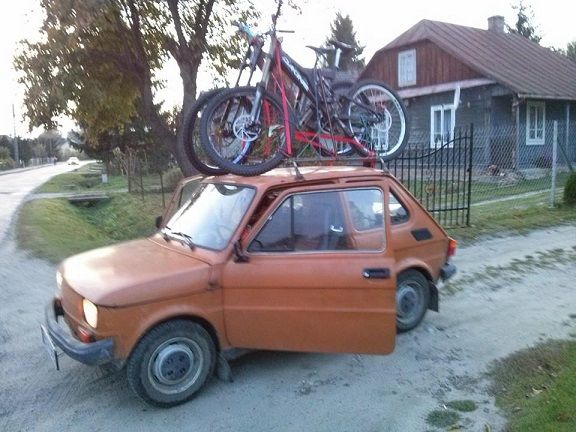

LukasFR22 Opublikowano 10 Kwietnia 2017 Opublikowano 10 Kwietnia 2017 Jako ciekawostkę napiszę że z kumplem przewoziliśmy 2 zjazdówki na dachu i to na oryginalnym bagażniku bez żadnych poprzeczek Spięte linki dawał radę nie spadły! jedynie spalanie się zwiększyło
