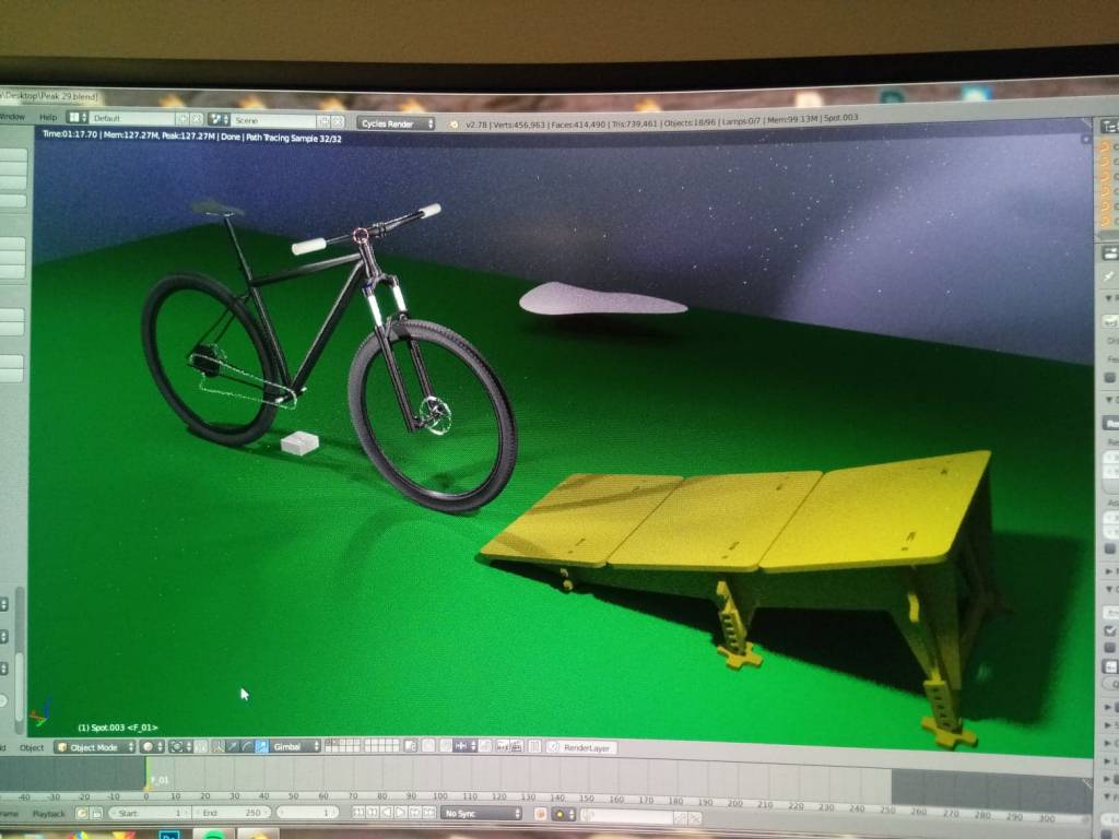

W fazie projektowej mam jeszcze takie cudo ale nim to skończę to się chwila zejdzie bo mało czasu mam ostatnio :( zobaczyłem taka w necie to stwierdziłem że sobie sam taka zrobię w wolnej chwili :) ma być płaska w formie walizki i można ja wsadzić do bagażnika samochodu.
Na razie wygląda to tak.
Wyrzynarką ciężko jest wyciąć równo, ale oczywiście ze się da :) Plik podeśle Ci jak go poprawie trochę, czyli poprawie tą wysokość.
W fazie projektowej mam jeszcze takie cudo ale nim to skończę to się chwila zejdzie bo mało czasu mam ostatnio :( zobaczyłem taka w necie to stwierdziłem że sobie sam taka zrobię w wolnej chwili :) ma być płaska w formie walizki i można ja wsadzić do bagażnika samochodu.imageproxy.php?img=&key=c7f17df7cd842b3b199da488a29e4a75c086581d959a15fde1e712c97497f1f2
imageproxy.php?img=&key=c7f17df7cd842b3b199da488a29e4a75c086581d959a15fde1e712c97497f1f2Na razie wygląda to tak.

Dokładnie tym się sugerowałem. jak przygotuje pliki to wysle do jakiejś firmy zeby mi wycenili wyciecie tego na frezarce CNC (tak z ciekawości)
@PrzeLuka nie ma sprawy jak tylko dorwę jakąś sklejkę i sie cieplej zrobi zebym mogł ciać na zewnątrz bo w piwnicy straszą zadyme mi robi taka frezarka.

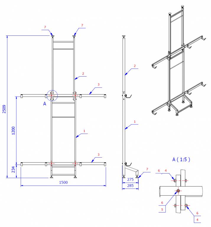

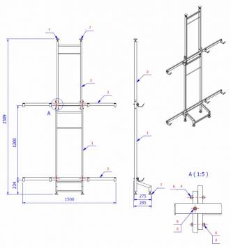

U mnie Żona postawiła tylko jeden warunek dla rowerów w mieszkaniu: "ma to jakoś wyglądać". Moim priorytetem z kolei była przede wszystkim oszczędność miejsca. Pokój w którym trzymam rowery jest malusieńki, a ja chciałem zmieścić w nim jeszcze kilka narzędzi i stojak serwisowy. Dodatkowo stojak nie mógł być na stałe zamocowany do ścian (regipsy), lub podłogi (parkiet). Wchodziło w grę tylko wiercenie w suficie co koniec końców i tak udało się wyeliminować ;)
Taki był plan:

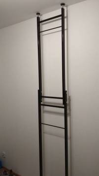

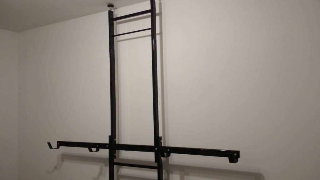

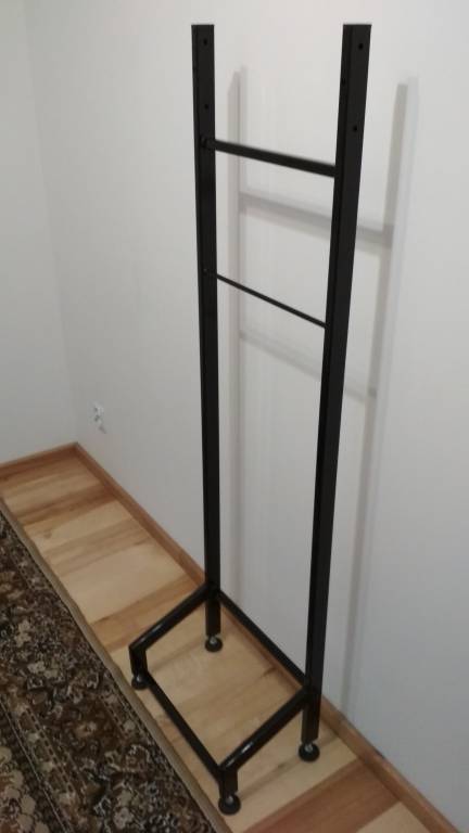

Tak wyglądał montaż (ten dywan ukradłem Mamie - teraz pełni rolę pochłaniacza smaru i brudu :P ):
IMG_20181210_180110.thumb.jpg.7770d3094e970d9b4247f165dbfe269d.jpgIMG_20181211_202146.thumb.jpg.c0767764db54f08b1e6cdecab4465e1f.jpgIMG_20181211_202150.thumb.jpg.16422cefea826025c95485e2f71005d5.jpg

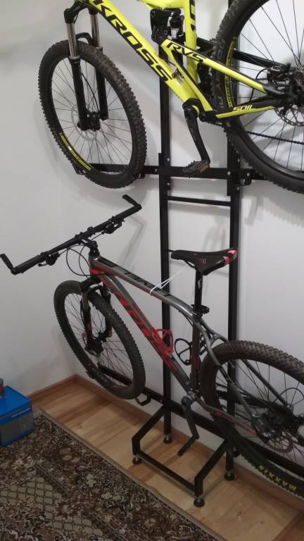

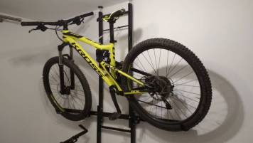

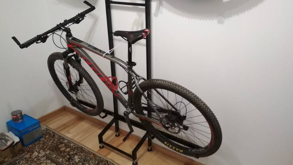

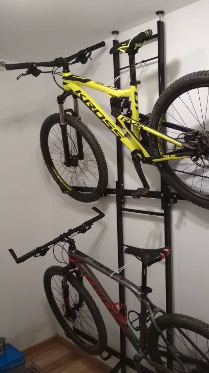

I efekt końcowy:
IMG_20181212_174405.thumb.jpg.d3792e4e57501ad7e53999e05f47da67.jpgIMG_20181212_174408.thumb.jpg.e47ea3d86a15c22c9c552b12d27901bd.jpg

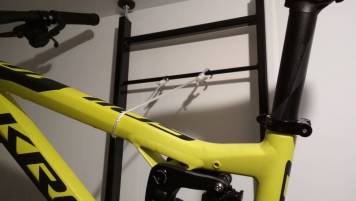

IMG_20181212_174420.thumb.jpg.2e7a944f828dc91d637030ed25b7c721.jpgIMG_20181212_174425.thumb.jpg.5f0b951ead3b0775439703cbf07047c5.jpgIMG_20181213_175058.thumb.jpg.63f7b2ae83a58b7b1e4a12504ab86e4a.jpgIMG_20181213_175115.thumb.jpg.8d240d4d8d78e3f1aa0e6ddefdaab983.jpg

Zdjęcie z wykonania nie są moje (w ogóle to powinienem to napisać...). Stojak jest wykonany na zamówienie przez mojego dobrego kolegę, który robi różnego rodzaju cuda i konstrukcje z stali. Tylko rysunki i pomysł są moje ;)  Garaż i warsztat przedstawione na zdjęciach nie należą do mnie.
Jeszcze, żeby uzupełnić nieco opis to dodam, że nie wszystko wyszło tak kolorowo. Dwie rzeczy na pewno bym poprawił, gdy będę zamawiał kolejną sztukę (na przeciwległą ścianę :D ). Belkę na której opiera się górny rower należało by opuścić niżej. Druga sprawa to rozstaw uchwytów na koła - trzeba poprawić rozstaw. Jakoś tak to pomierzyłem, że ani jeden rower ani drugi nie siedzi ładnie w uchwytach :P Na swoje usprawiedliwienie dodam, że można to jeszcze wyregulować na aktualnym modelu - luzując uchwyty i pozwalając dopasować im się do kół.
Czy stojak jest wygodny? Bardzo. Z tym, że mój wzrost to 195 cm ;)

Aha, no i następnym razem zamontował bym pełne stalowe stopki, zamiast tych:
45130770_1798984530200661_7559986530882682880_n.thumb.jpg.e9ff226d1ff8df8245bb76487842e4ad.jpg

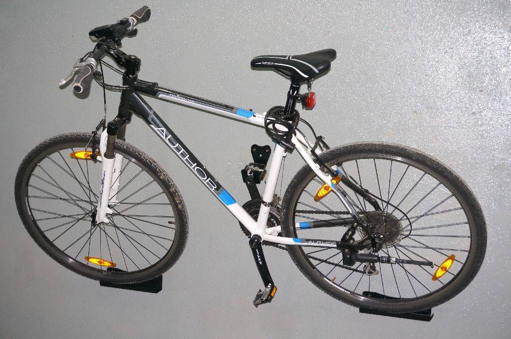

Nie lepiej coś takiego zrobić?
Według mnie wygląda to o wiele estetyczniej niż taka ciężka, duża konstrukcja.
