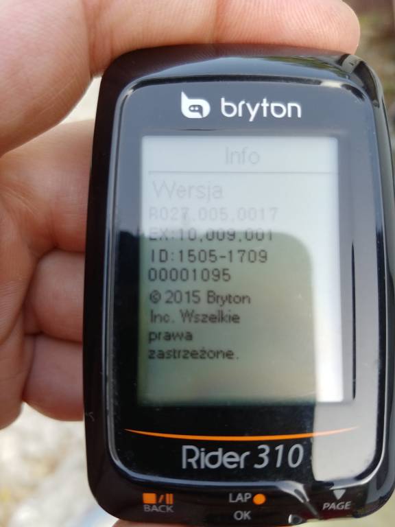

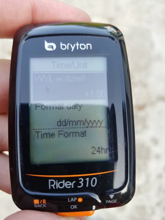

Franki201 Opublikowano 2 Lipca 2019 Opublikowano 2 Lipca 2019 Jak z gps to normalne. Czasem więcej chmur. Albo długo licznik nieużywany,wtedy szuka satelity na nowo. 8 godzin temu, zioom20 napisał: nie da sie mozna ustawic 0 lub +1..... wszystko dziala jak nalezy tylko ta godzina. data jest ok.... U mnie tak to wygląda w 310
zioom20 Opublikowano 2 Lipca 2019 Opublikowano 2 Lipca 2019 A u Ciebie jest dobra godzina ? potestuje i możne wskoczy dobra godzina.
Franki201 Opublikowano 3 Lipca 2019 Opublikowano 3 Lipca 2019 U mnie tak to wygląda w 310 Godzina jak najbardziej ok. Siłę gps masz ustawioną max. Może to ma znaczenie
zioom20 Opublikowano 3 Lipca 2019 Opublikowano 3 Lipca 2019 Mam takie same ustawienia "godziny". GPS na maxa.
Franki201 Opublikowano 3 Lipca 2019 Opublikowano 3 Lipca 2019 Przez bryton update tool z tego co pamiętam było do pobrania i zainstalowania soft i coś jeszcze. Z tego co mi się kojarzy,coś co chyba może pomóc z godziną. Zajmuje ten plik na brytonie około 17% pamięci
zioom20 Opublikowano 3 Lipca 2019 Opublikowano 3 Lipca 2019 zainstalowałem coś takiego jak "bryton workout" ale nic to nie pomogło. No nic, mam nadzieje że kiedyś wskoczy poprawna godzina.
Franki201 Opublikowano 3 Lipca 2019 Opublikowano 3 Lipca 2019 W Bryton tool po zainstalowaniu na kompie,podpieciu licznika i uruchomieniu masz możliwość update software oraz update GPS data. Wszystko zaktualizuj https://www.google.com/search?q=bryton+tool+gps+data&hl=pl-PL&gl=PL&source=android-browser&prmd=sinv&source=lnms&tbm=isch&sa=X&ved=2ahUKEwjjiN_ZvJnjAhWPw4sKHSQ0Bj0Q_AUoAnoECAsQAg#imgrc=AzodfwF5ES0PEM
zioom20 Opublikowano 3 Lipca 2019 Opublikowano 3 Lipca 2019 Soft i GPS były aktualne więc nie było co aktualizować.

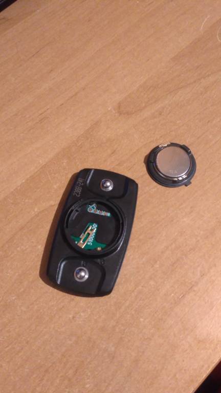

Papynsky Opublikowano 8 Lipca 2019 Autor Opublikowano 8 Lipca 2019 Cześć! PIszę do Was z problemem. Jakieś pół roku temu kupiłem pas hr Magene i do tej pory wszystko działało jak powinno. Kilka dni temu pas przestał działać, no to wymieniłem baterię na inną. Po czym po 3-4 dniach znowu zgasł. Zwalilem to na stara baterię bo nie miałem nowej pod ręką. Dzisiaj włożyłem nową baterię i licznik dalej nie pokazuje pulsu. Nie wiem co się stało. Z rzeczy które zauważyłem. Licznik zaczyna widziec pas gdy docisnę go mocno i przytrzymam ręką do klatki piersiowej. Jakies sugestie co zrobić?
Eddek Opublikowano 9 Lipca 2019 Opublikowano 9 Lipca 2019 Może opaska jest uszkodzona (przełamana w środku)? 1
Papynsky Opublikowano 9 Lipca 2019 Autor Opublikowano 9 Lipca 2019 @Eddekz opaską wszystko jest ok, ale jeszcze sprawdze. Wina jest chyba w czujniku - gdy próbuję wykryć go na nowo w opcjach, to komunikat"wykrywanie czujnika hr" pojawia się dopiero wtedy, gdy zdusze/wygne czujnik nawet gdy jest wypięty z pasa.
CoolBreeze Opublikowano 9 Lipca 2019 Opublikowano 9 Lipca 2019 [mention=6749]Eddek[/mention]z opaską wszystko jest ok, ale jeszcze sprawdze. Wina jest chyba w czujniku - gdy próbuję wykryć go na nowo w opcjach, to komunikat"wykrywanie czujnika hr" pojawia się dopiero wtedy, gdy zdusze/wygne czujnik nawet gdy jest wypięty z pasa.Próbowałeś może wygiąć styk od baterii wewnątrz czujnika? Może leży już zbyt płasko i nie tyka baterii dokładnie.Wysłane z mojego Redmi Note 5 przy użyciu Tapatalka
Papynsky Opublikowano 9 Lipca 2019 Autor Opublikowano 9 Lipca 2019 @CoolBreeze Masz na myśli żeby odgiąć ten kawałek metalu po środku w stronę baterii, czy jakby go spłaszczyć?
CoolBreeze Opublikowano 9 Lipca 2019 Opublikowano 9 Lipca 2019 [mention=8081]CoolBreeze[/mention] Masz na myśli żeby odgiąć ten kawałek metalu po środku w stronę baterii, czy jakby go spłaszczyć?Odegnij w stronę baterii, do siebie. Ale z wyczuciem, żebyś nie urwał.Wysłane z mojego Redmi Note 5 przy użyciu Tapatalka W stronę baterii.Dokładnie.Wysłane z mojego Redmi Note 5 przy użyciu Tapatalka 1
Papynsky Opublikowano 9 Lipca 2019 Autor Opublikowano 9 Lipca 2019 Dzięki! Tak zrobię. Z rzeczy które jeszcze zauważyłem - ten czarny kawałek plastiku wokół tej blaszki wydaje się lekko odstawać i przy przyduszeniu wydaje coś mniej więcej na kształt kliknięcia , może go lekko podważyć i skleić na jakiś super glu? Ale najpierw spróbowałbym odgiąć blaszkę, bo o tym nie pomyślałem.
