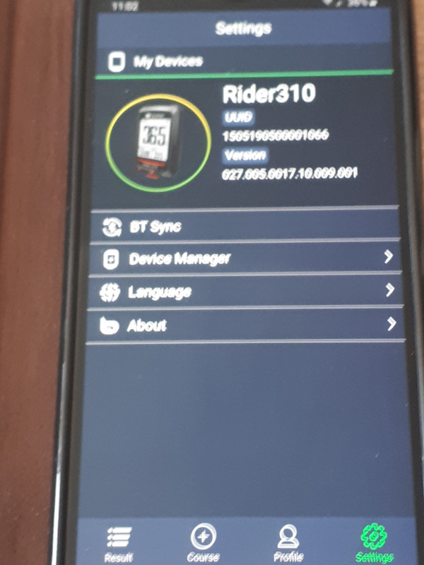

Franki201 Opublikowano 26 Czerwca 2019 Opublikowano 26 Czerwca 2019 (edytowane) Co do zgrywania i podglądu . Należy mieć bluetooth aktywny w liczniku i uruchomić go w telefonie,również w telefonie włącz gps. Inaczej może nie widzieć brytona. Nie dodajesz Brytona do urządzeń w telefonie sparowanych po BT.Uruchamiasz apk ,prawy dolny róg settings. Wchodzisz i tam jest rysunek licznika. Jak tylko kontury to brak sparowania. Jak fota licznika to jest ok,klikasz na nią i aktywność się synchronizuje. Pokazuje się pasek postępu. Będziesz miał na pierwszej zakładce apki Brytona możliwość podglądu mapy i zapisanych aktywności. W apce nie działa strzałka wstecz telefonu. Powrót jest w lewym górnym rogu. Ja proponuję jeszcze sparować z apk Strava. Trzeba konto stworzyć na Strava i uaktywnić je w apc Bryton . Znajduje się Profile~ 3rd party~strava. Najpierw pobrać strava ,stworzyć konto. Potem w apk Bryton aktywować. Jak wsio ok to samo się przesyła dalej. Więcej parametrów ,chyba bardziej przejrzysta apk no i sporo ludzi używa,można rywalizować na segmentach~odcinkach. Motywuje ,zwłaszcza jak jeździmy solo stałe elementy. Edytowane 26 Czerwca 2019 przez Franki201

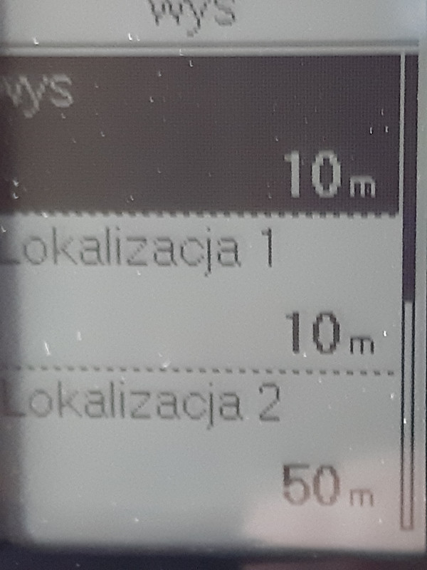

Gość Opublikowano 26 Czerwca 2019 Opublikowano 26 Czerwca 2019 (edytowane) @Franki201 powiedz mi proszę kilka rzeczy: 1. Co to są za ustawienia, które widać na screenie poniżej i do czego one służą ? Czy do jazdy na rowerze jest to potrzebne ? czy należy ustawić to jakoś inaczej niż widać na poniższym screenie ? 2. Mam do tego licznika kupione dwa czujniki Brytona. Jeden to czujnik prędkości, a drugi to kadencji i chcę żeby mi teraz te czujniki działały i pobierało mi dane na licznik z tych czujników dwóch. Jak to ustawić ? - bo wydałem tyle pieniędzy na to i chcę z tego korzystać, żeby mi to działało tak jak trzeba. Jak to po ustawiać ?? 3. W ustawieniach w Generale->GPS mam ustawione na: Pełna moc. Czy tak ma być ? 4. Start Remind mam ustawione na: raz - Czy tak to ma być, czy inaczej ? Czytałem ten wątek więc widziałem, że masz ten licznik już jakiś czas to może już obadałeś jego działanie i funkcje i jeśli możesz to miłoby było gdybyś mi pomógł. Ps. @Papynsky może Ty byś mi też pomógł ? Edytowane 26 Czerwca 2019 przez Bartosz_

Eddek Opublikowano 26 Czerwca 2019 Opublikowano 26 Czerwca 2019 Ogólnie - serio, przejrzyj instrukcje, większość rzeczy masz tam opisane. Nie wiem skąd ta awersja w narodzie do czytania instrukcji obsługi, jakby to była jakaś ujma na honorze 10 minut temu, Bartosz_ napisał: Co to są za ustawienia, które widać na screenie poniżej i do czego one służą ? Czy do jazdy na rowerze jest to potrzebne ? czy należy ustawić to jakoś inaczej niż widać na poniższym screenie ? To są skróty do ustawiania bieżącej wysokości dla zerowania barometrycznego wysokościomierza. Licznik pokazuje twoją wysokość n.p.m. w oparciu o zmianę ciśnienia powietrza względem poziomu morza. Z powodu, że ciśnienie powietrza jest zmienne, to dziś pokazuje dobrze, a jutro wychodzisz z domu i masz na liczniku 200m wyżej. Te ustawienia są do szybkiego zerowania, ustawiasz sobie wysokości, z których najczęściej startujesz (dom, praca) i jak po odpaleniu licznika pod domem pokazuje ci bzdury, to ustawiasz "lokacja 1" i licznik ustawia sie na tyle, ile wskazałeś. Nie wiem czy w 310 też to działa, ale w 410 można włączyć auto-kalibracje w aplikacji na telefonie, odpalasz licznik, odpalasz apke, apka łapie fix GPS i ustawia automatycznie bieżącą wysokość na liczniku. 14 minut temu, Bartosz_ napisał: Mam do tego licznika kupione dwa czujniki Brytona. Jeden to czujnik prędkości, a drugi to kadencji i chcę żeby mi teraz te czujniki działały i pobierało mi dane na licznik z tych czujników dwóch. Jak to ustawić ? - bo wydałem tyle pieniędzy na to i chcę z tego korzystać, żeby mi to działało tak jak trzeba. Jak to po ustawiać ?? Zrób jak napisał @Papynsky. 14 minut temu, Bartosz_ napisał: W ustawieniach w Generale->GPS mam ustawione na: Pełna moc. Czy tak ma być ? Jak ma być dokładny pomiar, to tak. Możesz zmienić na PowerSaving, dłużej pochodzi na baterii, ale będzie mniej dokładny. 17 minut temu, Bartosz_ napisał: Start Remind mam ustawione na: raz - Czy tak to ma być, czy inaczej ? Kwestia preferencji. Ta opcja jest od przypominania ci o tym, że jedziesz, ale nie trenujesz. Ustawienie na OFF wyłącza powiadomienie całkowicie i musisz sam pamiętać o włączeniu rejestracji. RAZ jak zaczniesz jechać przypomni ci raz i jak nie dasz OK, to będzie pokazywać wszystkie dane, ale nie będzie rejestrować trasy, możesz też ustawić, żeby przypominał ci co chwilę - wariant dla zapominalskich.

Eddek Opublikowano 26 Czerwca 2019 Opublikowano 26 Czerwca 2019 11 minut temu, Bartosz_ napisał: bo skąd mam to wiedzieć ? skąd te dane wziąć ? Najłatwiej na mapie wysokościowej, np. tu: http://www.wysokosc.mapa.info.pl/ Klikasz miejsce na mapie i masz jego wysokość n.p.m. 12 minut temu, Bartosz_ napisał: W Aplikacji na telefonie wygląda to tak: No 310 jest tutaj faktycznie uboga... W 410 opcji ustawiania licznika z poziomu apki jest zdecydowanie więcej.

Gość Opublikowano 26 Czerwca 2019 Opublikowano 26 Czerwca 2019 6 minut temu, Eddek napisał: Najłatwiej na mapie wysokościowej @Eddek A jeśli chodzi o te: Lokalizacja 1, Lokalizacja 2 co pokazywałem wcześniej na screenie to jakie tam podać wymiary? bo wysokość już wiem, wyniosła mnie 230 metrów n.p.m.
Eddek Opublikowano 26 Czerwca 2019 Opublikowano 26 Czerwca 2019 Jakie chcesz. To są skróty do szybkiego ustawiania bieżącej wysokości. Jak przy domu masz 230m, to w lok. 1 ustawiasz 230m i tyle. Jak wyjdziesz przed dom i licznik pokaże ci 666m, to wiesz, że coś jest chyba nie do końca poprawnie i licznik prawdopodobnie kłamie. Wchodzisz wtedy w opcje i przywracasz z lok. 1.
