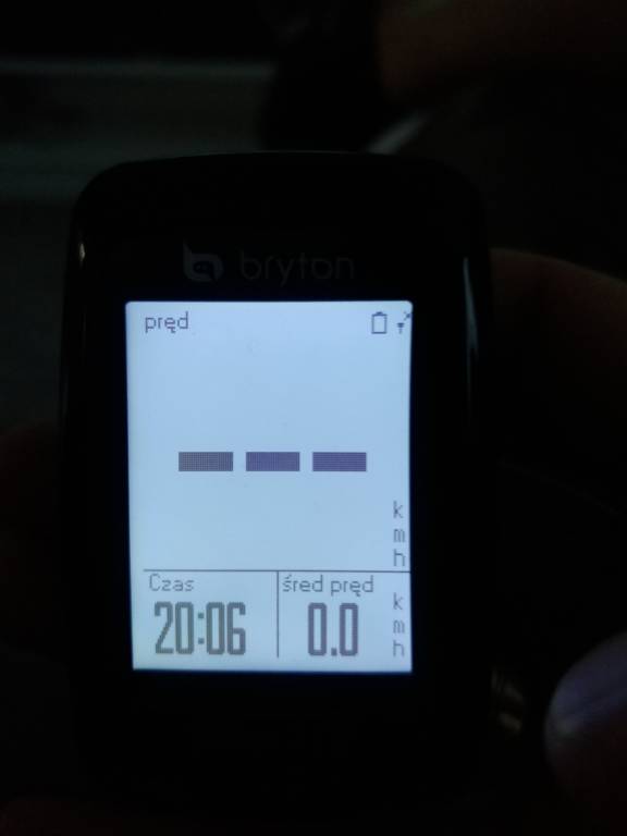

Gość Opublikowano 25 Maja 2019 Opublikowano 25 Maja 2019 Czy wersja tego licznika Bryton 310 jest po polsku po aktualizacji ?
Gość Opublikowano 25 Maja 2019 Opublikowano 25 Maja 2019 @Franki201 dziękuje za odpowiedź i zdjęcie . Zamówiłem sobie ten licznik dziś i czekam aż do mnie przyjedzie.
