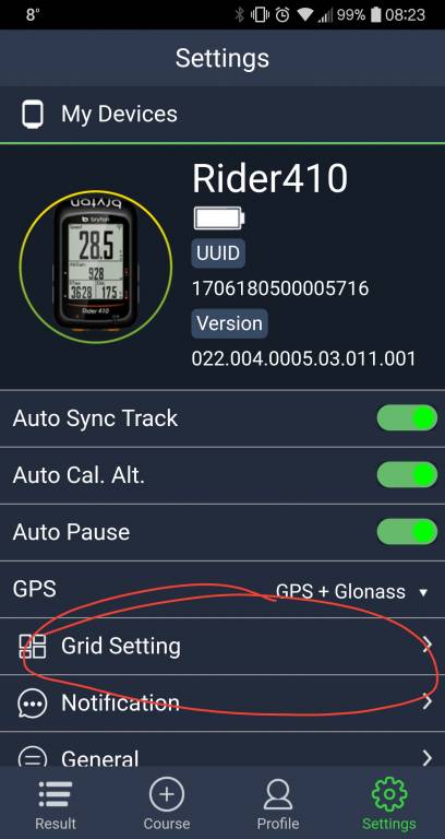

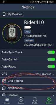

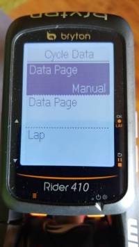

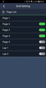

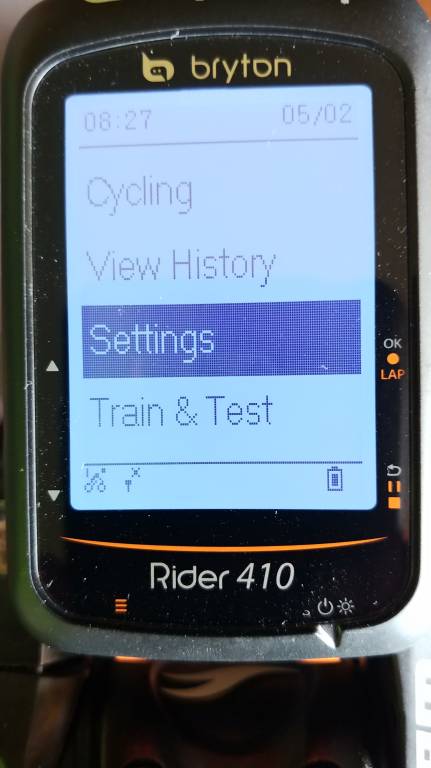

Marcino123 Opublikowano 1 Maja 2019 Opublikowano 1 Maja 2019 W dniu 3.09.2018 o 21:10, Papynsky napisał: Dziś kolejna jazda i kolejne spostrzeżenia. Przyciski mimo że nie mają wyraźnego kliknięcia, to działają płynnie i mają odpowiedni skok. Da się operować urządzeniem bezproblemowo w czasie jazdy. Widoczność w pełnym słońcu jest bardzo dobra, da się wszystko odczytać. Podświetlenie jest też bardzo ok, nie jest za mocne i nie bije o oczach. Kolor podświetlenia to lekki fioletowy. Na zdjęciu widać jak wygląda ekran z maksymalną liczbą kafelków. jak pozmieniać i poustawiać okna w tym liczniku? z poziomu licznika nie mogę, z aplikacji również nie mogę. Co trzeba zrobić?

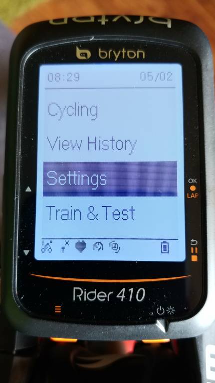

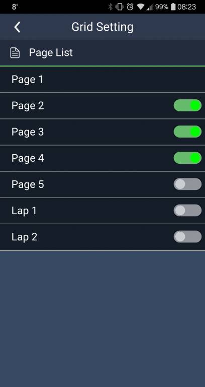

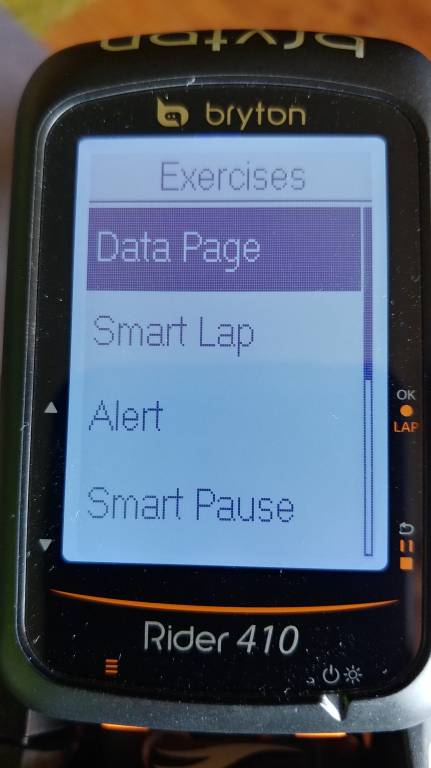

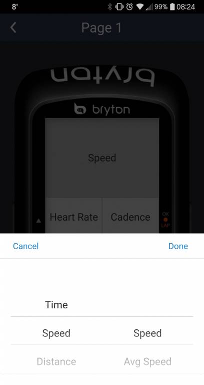

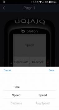

Eddek Opublikowano 2 Maja 2019 Opublikowano 2 Maja 2019 (edytowane) Wg. instrukcji, najlepiej Najpierw w liczniku zmień w opcjach z [Auto] na [Manual]: -> Exercises (zdjęcie mi uciekło, a nie mam czasu cyknąc kolejnego ) -> -> Tutaj w sumie po wejściu w Data Page możesz zmieniać ekrany, ale w apce jest wygodniej. Licznik musi być oczywiście włączony i sparowany z apką, to chyba jasne -> -> Ja mam Brytona 410, ale wg instrukcji w 310 jest tak samo. Edytowane 2 Maja 2019 przez Eddek
