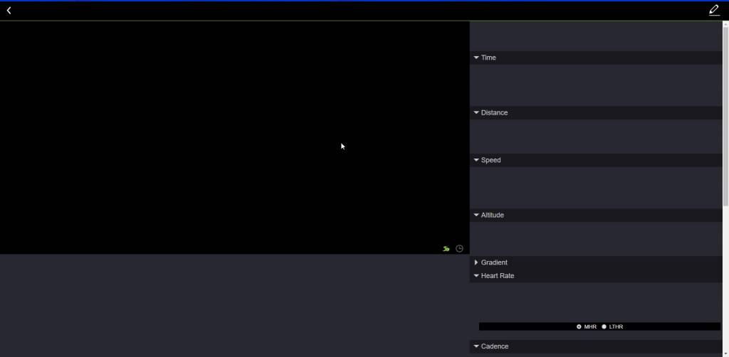

Eddek Opublikowano 19 Marca 2019 Opublikowano 19 Marca 2019 W dniu 18.03.2019 o 11:26, Bujak napisał: Jest nowa aplikacja bryton active. Działa dużo lepiej niż stara. No właśnie nie do końca. Po nowemu nie robi mi synchro do Stravy (jest ustawione i włączone). Nie jestem w tym osobniony najwyraźniej, bo na Playu posypały się gromy w opiniach. Dodatkowo nie bardzo łapie synchro sam ze sobą, tj. apka ze stroną active.brytonsport.com. Na telefonie mam ostatni trening wgrany z licznika OK, wszystkie staty, ślad GPS itp, a na stronie wygląda to tak: Już chyba wolę ręczna kalibrację wysokości na starcie i dobre synchro do Stravy, niż odwrotnie
