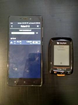

Papynsky Opublikowano 14 Września 2018 Autor Opublikowano 14 Września 2018 Przerzucanie aktywności z licznika do aplikacji jest proste i intuicyjne. 1) Ściągamy aplikacje "Bryton mobile app" ze sklepu play. 2) Tworzymy konto w aplikacji (wystarczy mail i hasło). 3) Parujemy licznik z telefonem. Po odnalezieniu się urządzeń w protokole bluetooth trzeba wpisać w aplikacji 16 cyfrowy kod znajdujący się na tylnej obudowie brytona lub użyć kodu QR wyświetlanego w liczniku. Wspomniany problem, wymieniony w pierwszym poście z jednym z telefonów nie występuje z poziomu aplikacji. Tutaj telefon odnajduje licznik bez problemu. 4) Teraz możemy uploadować nasze aktywności z licznika na telefon. Tutaj przykład (wiem, jakość nie powala). Przesłanie dwóch aktywności zajęło jakieś 20-30sekund.
