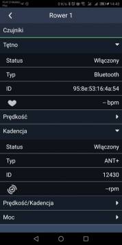

Bwebikg Opublikowano 14 Sierpnia 2019 Opublikowano 14 Sierpnia 2019 (edytowane) Pytanko do bardziej doświadczonych z naszymi Riderami: Posiadam Ridera 410, do tego czujnik kadencji Magene (łączność BT i ANT) oraz pulsometr na pasku BT smarth (łączność tylko BT) Oba czujniki bez problemowo są wykrywane przez licznik i parowane. Problem jest z tym, że czujnik kadencji działa po pierwszym zakręceniu pedałami, a pulsometr niby wykrywa, ale nie pokazuje pulsu. Macie może pomysł co z tym można zrobić?? Dodam, że sam pulsometr raczej jest sprawny, używam go także do jazdy na rowerku stacjonarnym i bez problemowo łączy mi się oraz działa z Kettlerem. Edytowane 14 Sierpnia 2019 przez Bwebikg
artazy Opublikowano 14 Sierpnia 2019 Opublikowano 14 Sierpnia 2019 Problem jest niestety brak ant+, bt jak najbardziej będzie wykrywane, ale transmisja danych niemozliwa , bt służy tylko do przesyłania treningów do smartfona
Bwebikg Opublikowano 14 Sierpnia 2019 Opublikowano 14 Sierpnia 2019 No zgodnie z oficjalnymi informacjami zamieszczonym na stronie brytona obsługuje on czujniki ANT i BLE https://www.brytonsport.com/#/R410 Kupując licznik nie nastawiałem się nawet, że mój stary pulsometr zostanie przez niego wykryty, no ale skoro mam już i jedno i drugie i powinno ze sobą gadać to jakoś bym je dogadał
nctrns Opublikowano 14 Sierpnia 2019 Opublikowano 14 Sierpnia 2019 BLE to nie do końca ten sam protokół co BT, może tu jest problem?
Bwebikg Opublikowano 14 Sierpnia 2019 Opublikowano 14 Sierpnia 2019 hmmm możliwe, pisze właśnie do supportu może coś podpowiedzą / wyjaśnią.
Gość Opublikowano 14 Sierpnia 2019 Opublikowano 14 Sierpnia 2019 Bryton wykrywa czujniki tylko po ANT+
Gość Opublikowano 14 Sierpnia 2019 Opublikowano 14 Sierpnia 2019 A jaki czujnik i pulsometr oraz mocowanie do tego na rower polecacie do modelu licznika Bryton 310 ? Zastanawiam się nad kupnem i chciałbym mieć dobre i wytrzymałe.
Bujak Opublikowano 14 Sierpnia 2019 Opublikowano 14 Sierpnia 2019 Bryton wykrywa czujniki tylko po ANT+310 i 530 tylko ANT+ 410, 450 ANT+/BLT
