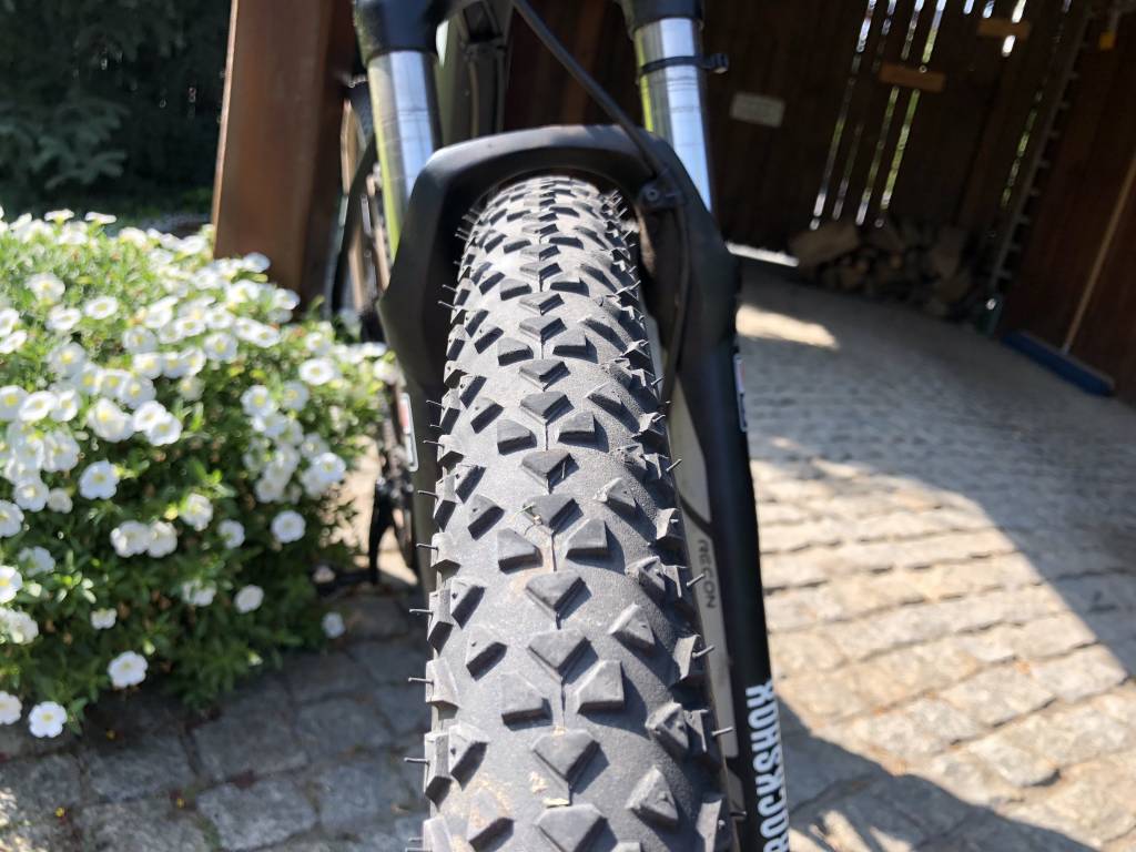

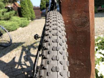

jj_jagiello Opublikowano 30 Sierpnia 2018 Opublikowano 30 Sierpnia 2018 Cześć, mam dwie opony: Continentala RaceKinga 2.2 i Maxxisa Ikona 2.2 i zastanawiam się którą mieć z przodu, a którą z tyłu. Układ klocków jest podobny w obu oponach, ale klocki Ikona zdają się być miększe, stąd wydaje mi się, że lepiej mieć Ikona z przodu. Co sądzicie? Dzięki z góry za pomoc. (pierwsze zdj - Ikon Drugie - RaceKing)
Heboket Opublikowano 30 Sierpnia 2018 Opublikowano 30 Sierpnia 2018 Ja bym dał ikony na napęd a race kingi na przód Film SzajBajka o oponach: 1
PeKa Opublikowano 30 Sierpnia 2018 Opublikowano 30 Sierpnia 2018 A ja bym dał w tym zestawieniu odwrotnie, Ikona na przód, RaceKing na tył. U Daniela z Maxxisami też zrobiłbym odwrotnie, Aspen tył, Ikon przód. 1
jj_jagiello Opublikowano 30 Sierpnia 2018 Autor Opublikowano 30 Sierpnia 2018 Godzinę temu, Heboket napisał: Ja bym dał ikony na napęd a race kingi na przód Film SzajBajka o oponach: Właśnie po obejrzeniu wczoraj tego filmu tak mnie naszło, że chyba powinno być odwrotnie bo Ikony mają miększy bieżnik

-Marcin- Opublikowano 30 Sierpnia 2018 Opublikowano 30 Sierpnia 2018 Zdecydowanie Ikon na tył (ma drobniejsze klocki) i RaceKing na przód (grubsze, rzadsze klocki, lepiej się oczyszczają) 1
jj_jagiello Opublikowano 30 Sierpnia 2018 Autor Opublikowano 30 Sierpnia 2018 Rozumiem, tak też myślałem od początku kiedy je zakładałem i dopiero po ostatnim filmie Szaja nabrałem wątpliwości. Okazuje się, że niesłusznie. Dzięki za rady!

PeKa Opublikowano 30 Sierpnia 2018 Opublikowano 30 Sierpnia 2018 Ujeżdżam Ikony, RaceKingi widziałem, i jednak Ikon jest bardziej agresywny. Wysłane z mojego Redmi Note 4 przy użyciu Tapatalka

Franz Mauer Opublikowano 31 Sierpnia 2018 Opublikowano 31 Sierpnia 2018 Obojętne. Obie opony są napedowe Maxxis ma większy balon przy tym samym oznaczeniu rozmiaru, więc mógłby pójść na przód.
