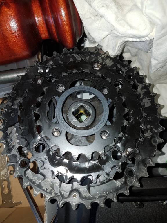

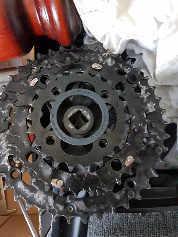

Ostatnio w serwisie mi powiedzieli że mam źle ustawione blaty w korbie więc zdjalem lecz nigdzie nie mogę znaleźć jak to powinno być ustawione
I dwa czy ten plastik na najmniejszej zębatce jest potrzebny w poprzedniej było zamontowane więc tutaj też dalem Ale przy okazji zdjetej korby warto się dowiedziec

Największa dobrze, reszta źle.
Średnia i najmniejsza na godzinie dziewiątej mają ząbek. Powinien być przy korbie
