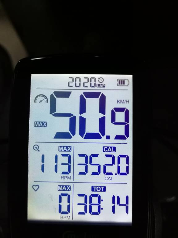

sim46 Opublikowano 18 Czerwca 2020 Opublikowano 18 Czerwca 2020 Ma ktoś z Was taki problem żeby M4 nie pokazywał prędkości powyżej 50 km/h?
djfender Opublikowano 18 Czerwca 2020 Opublikowano 18 Czerwca 2020 Nigdy nie mialem problemu z wyswietlaniem jakiejkolwiek predkosci.
sim46 Opublikowano 18 Czerwca 2020 Opublikowano 18 Czerwca 2020 U mnie jest taki problem że jak prędkość jest powyżej 50 km/h to licznik pokazuje 0 jak prędkość spadnie to jest ok. Doszły już dwa czujnik C1, zobaczymy czy tutaj jest wina. filmik
