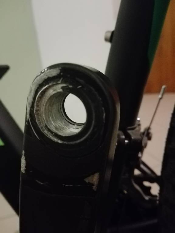

KsD Opublikowano 13 Sierpnia 2018 Opublikowano 13 Sierpnia 2018 (edytowane) Mnie ciekawi czy sama korba nie dostała. A co do gwintu to jakby autor wstawił jakieś zdjęcie można byłoby ocenić stan. Bo możliwe, że dałoby się nagwintować i wkręcić tulejkę naprawczą a w nią pedał. Ale to wszystko zależy od stanu. Edytowane 13 Sierpnia 2018 przez KsD

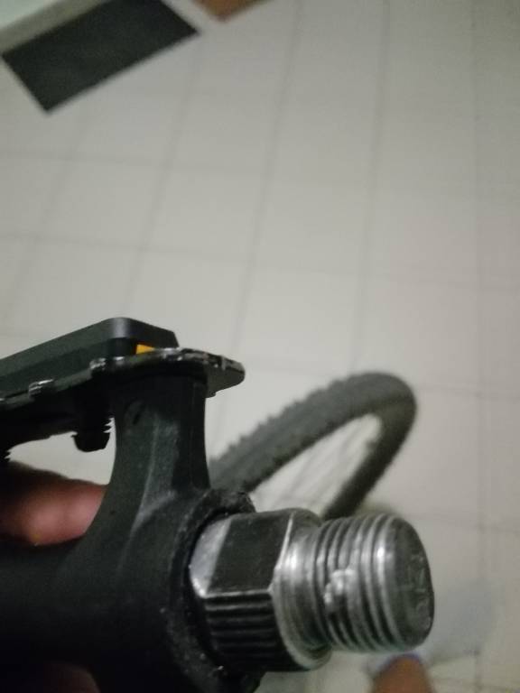

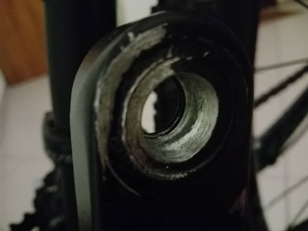

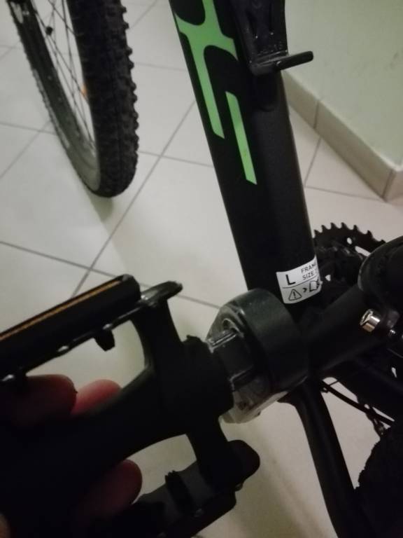

TheBossterM Opublikowano 13 Sierpnia 2018 Autor Opublikowano 13 Sierpnia 2018 Wysylam zdjęcia, tak jak na jednym z nich widać, pedał mogę włożyć w otwór korby zupełnie całkowicie, nie muszę nic kręcić, po prostu go wkladam, ale ma strasznie duzo luzu i się nie trzyma, a krecenie nic nie daję bo się kreci w kółko 12 minut temu, PrzeLuka napisał: Kwestia tego jaką korbę byś chcial mieć. Albo taka sama albo coś lepszego. Kup to na co Cię stać. Sek w tym że niezbyt mnie stać na żadna, dopiero kupiłem rower za 2400zl, dziś kupiłem licznik za 100zl a teraz to...
Gość Opublikowano 13 Sierpnia 2018 Opublikowano 13 Sierpnia 2018 Z opisu wynika, że gwint jest wyrwany. Nie do naprawy. Niestety.
KsD Opublikowano 13 Sierpnia 2018 Opublikowano 13 Sierpnia 2018 Jeżeli zwoje gwintu są całkowicie wyrwane to da się to naprawić żeby posłużyło długi okres. Sam miałem okazję to robić i właściciel jeździł aż zajechał napęd i wymienił na nowy. Ale jest to dość precyzyjna robota. Najlepiej popytaj w sklepie rowerowym lub osób zajmujących się obróbką metali.
Gość Opublikowano 13 Sierpnia 2018 Opublikowano 13 Sierpnia 2018 na zdjęciach widać nie ma gwintu ,jedynie wymian korby,naprawić można rozwiercić korbę wstawić tulejkę prze gwintować i było by ok oraz poprawić gwint w pedale,jednak trzeba było by mieć kogoś takiego 🧐 można też na szybko wywiercić otwór w pedale prze-gwintować na np m8 i dać śrubę z podkładką ale to taka popylina
