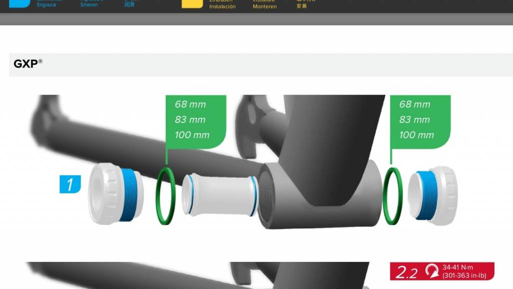

Po zainstalowaniu korby GX Eagle ( non-Boost) i suportu GXP i dokręceniu lewego ramienia korba ma spore luzy . Nie lata wzdłóż osi, ale tak jakby między osią korby, a miskami suportu było jakieś 0,2mm .
Czy to normalne ? Niewydajne mi się ze skasuje je dokręcając mega mocno ramie korby.
Sprzęt jest nowy .Przejechałem może dopiero z 5km.

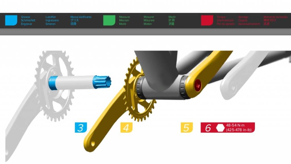

Montaż jak na instrukcji:
FCA12A56-3F5E-4C72-9D1C-71D4B46A09E7.jpeg 5A1AF94D-3F45-4C58-B8C2-B4AC13B8B421.jpeg

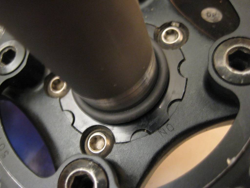

Oj, czytam na niemieckich forach i czytam i widzę, że problem z supportem GXP ma całkiem sporo osób. Chodzi o wkładkę plastikową miski suportu od strony zębatki. Wypełnia ona lukę pomiędzy osią korbą, a łożyskiem miski suportu. Wkładka ta wędruje czasami w stronę zębatki co skutkuje luzami na korbie . Proponują wiec na oś korby przed włożeniem jej do suportu nałożyć jakieś dystanse albo po prostu oringi. No i nie zapomnieć, że lewe ramię korby należy dokręcić z siłą 50Nm.

prolem został rozwiązany? ja od strony napędowej dałem falistą podkładkę sprężynującą. przez miesiąc było ok ale luz znowu powstał. szlag mnie już trafia...
