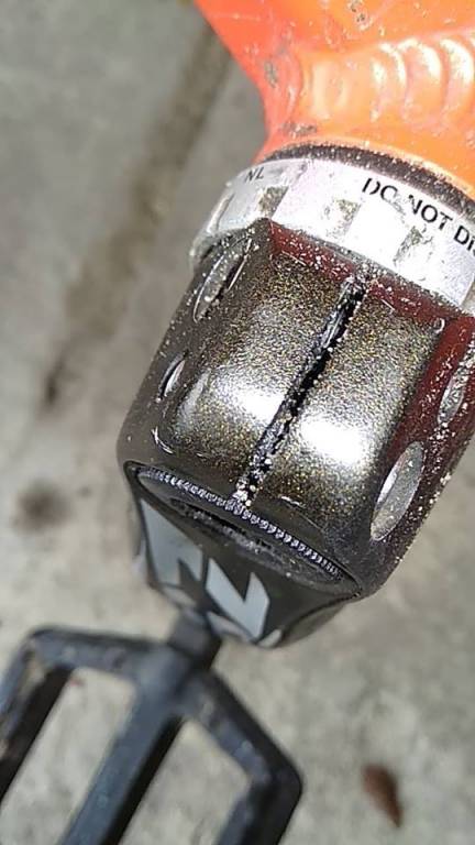

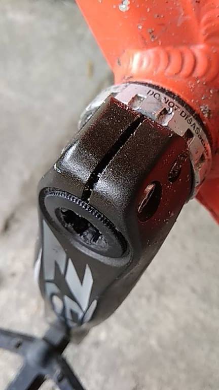

Gość Opublikowano 11 Sierpnia 2018 Opublikowano 11 Sierpnia 2018 Zrób foto bardzo bliskie i wklej się może zobaczy co jest nie tak
FreliSKY Opublikowano 11 Sierpnia 2018 Autor Opublikowano 11 Sierpnia 2018 teraz już założone śrubki bo trzeba było do sklepu pojechać

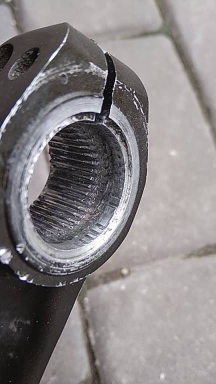

FreliSKY Opublikowano 11 Sierpnia 2018 Autor Opublikowano 11 Sierpnia 2018 kupiłem nową korbę a teraz jak ją myłem to zauważyłem takie coś, moge normalnie ją założyć?

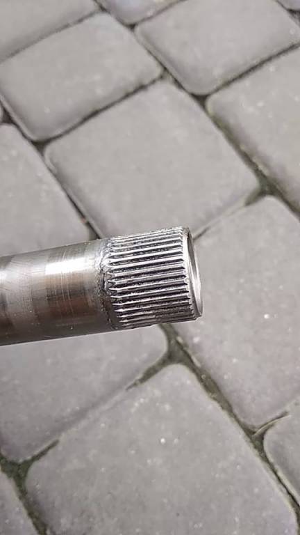

Gość Opublikowano 11 Sierpnia 2018 Opublikowano 11 Sierpnia 2018 A jak wygląda druga część znaczy ośka korby? Ten wieloklin Korba wygląda na sponiewieraną i to bardzo
Gość Opublikowano 11 Sierpnia 2018 Opublikowano 11 Sierpnia 2018 Nie miałeś luzu podczas jazdy?Brzydko to wygląda i teraz już wiesz czemu nie chciał zejść 🧐Teraz pytanie dlaczego tak się stało Dla mnie jest to dla podrarowania gdyż nie takie rzeczy robiłem w pracy, można by było delikatnie takim malitkim pilnikiem (iglakiem) najlepiej trójkątny zlikwidować te zadziory w korbieNie powinieneś mieć tam podkładki dystansowej?A jak wygląda wewnętrzna strona suportu od strony uszkodzeń? Jest w jakiś sposób uszkodzona?
FreliSKY Opublikowano 11 Sierpnia 2018 Autor Opublikowano 11 Sierpnia 2018 żadnej podkładki nie było jak kupiłem korbe, a suport wygląda normalnie, nie jest w żadne sposób uszkodzony
Gość Opublikowano 11 Sierpnia 2018 Opublikowano 11 Sierpnia 2018 Jak byś miał taki pilniczek jak pisałem poprawił byś delikatnie te zęby by nic się nie blokowało
FreliSKY Opublikowano 11 Sierpnia 2018 Autor Opublikowano 11 Sierpnia 2018 nie miałem trójkątnego, kwadratowym poprawiłem ząbki i założyłem, wchodziło i z chodziło z oporem, nie dużym ale też nie zbyt lekkim dzięki za odpowiedzi zamykam temat
