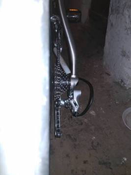

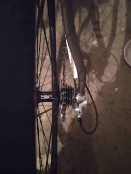

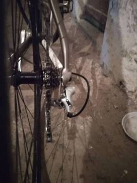

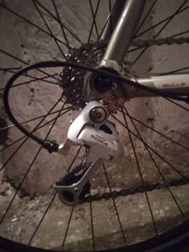

Ostatnimi czasy zauważyłem, że moja przerzutka tylna (Sora) nie działa prawidłowo. Jeżeli uda mi się ją wyregulować na np. 1-2 zębatce to po przełączeniu  na np. 7-9, łańcuch przeskakuje, nie "trzyma się" na zadanej zębatce i ogólnie jakość zmiany przełożeń jest do chrzanu. Sytuacja jest taka sama jak reguluje odwrotnie, czyli na 7-9. Wymieniłem linki, pancerze, łańcuch i nie zauważyłem żadnej różnicy w tej płaszczyźnie (fakt, linki i pancerze były trochę zardzewiałe i teraz jest trochę lżej). Po kilkunastu próbach regulacji zauważyłem że wózek tylnej przerzutki nie jest idealnie równo w pionie. Jeśli poruszam nią delikatnie palcem to daje się wyczuć luz. W ten sposób udało mi się dojść do wniosku, że przerzutka idzie do wymiany. Moje pytanie brzmi: czy sora ma kilka rodzajów przerzutek tylnych? Wiem, że powinienem dobrać długość wózka taką jak mam obecnie, ale czy są jeszcze jakieś dodatkowe parametry o których powinienem wiedzieć zmieniając przerzutkę na nową? Dodam, że mam rower szosowy Bulls Vulture 2  z kompletną grupą shimano sora, ale nie wiem jaka jest to konkretnie wersja, podejrzewam że jedna z pierwszych.

A wiesz jak pomocne było by zdjęcie aktualnej przerzutki ;)
Poza tym to każda 9 rzędowa Sora będzie pasować...

Sprawdzałeś czy hak jest prosty?

Przed zmianą zmieniarki sprawdź najpierw hak ;) Jeśli prosty wtedy można myśleć o kupowaniu nowej zmieniarki. Ogólnie sora nie jest jakoś super zaawansowana i ma "luz roboczy" :D przynajmniej u mnie od nowości, ale zmienia biegi perfecto!

Hmm... w sumie na hak nie zwróciłem uwagi:P Przyjrzę się temu przy okazji robienia zdjęć.
EDIT:
Oto zdjęcia. Może uda się coś z nich wywnioskować. Wydaje mi się że wózek jest mocno skrzywiony. Co myślicie na ten temat?
