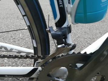

b0b3k Opublikowano 9 Sierpnia 2018 Opublikowano 9 Sierpnia 2018 Cześć Moi Drodzy, mam rower fuji sportif 2.3 z 2016 roku na osprzęcie sora/claris (sora tylna przerzutka, claris przednia i klamki clarisy), prawdopodobnie po sezonie będę przechodził na tiagrę, jestem już w trakcie kompletowania części. Powiedzcie mi proszę co jest niezbędne do wymiany, czy piastę tylną muszę wymienić? czy obsłuży kasetę 10? Łańcuch muszę wymienić? Obecnie na clarisie mam kasetę 11-32 oraz korbę 50/34. I pytanie czy przednia przerzutka jest jakoś istotna bo nie wiem czy jest potrzeba zmiany jeśli ma wystarczającą pojemność, chyba że zmiana z claris na tiagre wpłynie na komfort ale tego nie wiem. Dajcie znać.
GBike Opublikowano 9 Sierpnia 2018 Opublikowano 9 Sierpnia 2018 3 minuty temu, b0b3k napisał: czy piastę tylną muszę wymienić? Nie musisz wymieniać piasty. 5 minut temu, b0b3k napisał: Łańcuch muszę wymienić? Tak łańcuch musi być 10s 7 minut temu, b0b3k napisał: czy przednia przerzutka jest jakoś istotna bo nie wiem czy jest potrzeba zmiany Jest bardzo istotna, ale dobra wiadomość jest taka, że klamkomanetka Tiagra 4700 działa z przednią przeżutką grup niższych czyli z Clarisem również.
b0b3k Opublikowano 9 Sierpnia 2018 Autor Opublikowano 9 Sierpnia 2018 33 minuty temu, GBike napisał: Nie musisz wymieniać piasty. Tak łańcuch musi być 10s Jest bardzo istotna, ale dobra wiadomość jest taka, że klamkomanetka Tiagra 4700 działa z przednią przeżutką grup niższych czyli z Clarisem również. Pytanie jaka jest różnica między przednią przerzutką claris a tiagra? wagowo wiadomo, ale jakoś lżej chodzi ten mechanizm, bardziej precyzyjnie?
GBike Opublikowano 9 Sierpnia 2018 Opublikowano 9 Sierpnia 2018 (edytowane) 45 minut temu, b0b3k napisał: Pytanie jaka jest różnica między przednią przerzutką claris a tiagra? wagowo wiadomo, ale jakoś lżej chodzi ten mechanizm, bardziej precyzyjnie? Tego tobie nie powiem, gdyż ani razu przez ponad 10 000 km przerzutka Claris mnie nie zawiodła. Z tego względu nawet nie przyszło mi do głowy aby ją wymieniać. Edytowane 9 Sierpnia 2018 przez GBike

Fryc111 Opublikowano 10 Sierpnia 2018 Opublikowano 10 Sierpnia 2018 Cześć. Odnośnie różnic w przedniej przerzutce to w tiagrze dochodzi funkcja trymowania której w clarisie nie ma. Natomiast co do sensu zmiany clarisa na tiagrę to powiem tak: Tiagra to świetna grupa dla jazdy bez sportowego zacięcia w zupełności wystarczająca dla większości amatorów jeżdżących dla przyjemności,rekreacji czy turystyki.Jednak tiagra zamyka niejako możliwość dalszej rozbudowy roweru o wyższe grupy gdyż jest niekompatybilna z grupami 11-rzędowymi. Musisz sobie odpowiedzieć co tak na prawdę potrzebujesz.
GBike Opublikowano 10 Sierpnia 2018 Opublikowano 10 Sierpnia 2018 10 minut temu, Fryc111 napisał: Odnośnie różnic w przedniej przerzutce to w tiagrze dochodzi funkcja trymowania której w clarisie nie ma. Żadna z przerzutek nie posiada funkcji trymowania. Za wspomnianą funkcję odpowiedzialna jest klamkomanetka. 15 minut temu, Fryc111 napisał: Musisz sobie odpowiedzieć co tak na prawdę potrzebujesz. W dniu 9.08.2018 o 11:57, b0b3k napisał: Już kupiłem klamki nowe tiagry w dobrej cenie,

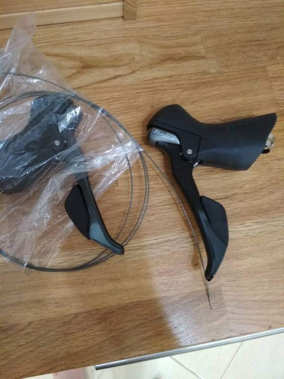

b0b3k Opublikowano 24 Sierpnia 2018 Autor Opublikowano 24 Sierpnia 2018 A może ktoś wie czy tiagra st 4700 występuje tylko w 1 kolorze mowa o klamkach, bo kupiłem i kolorystycznie różnią się. Na kartonikach to samo oznaczenie produktu i tak się zastanawiam o co chodzi.
GBike Opublikowano 25 Sierpnia 2018 Opublikowano 25 Sierpnia 2018 9 godzin temu, b0b3k napisał: może ktoś wie czy tiagra st 4700 występuje tylko w 1 kolorze mowa o klamkach, bo kupiłem i kolorystycznie różnią się. Nie spotkałem Tiagra'y w innym kolorze. Być może jest tak że klamki 3x10 mają inny odcień żeby można było je odróżnić . Jeśli moja teoria ma uzasadnienie to sprzedawca skompletował klamki: Tył 3x10😡 przód 2x10. 😡 Napisz co dokładnie zawiera twój kartonik i czy linki przerzutek są pokryte teflonem ?
b0b3k Opublikowano 25 Sierpnia 2018 Autor Opublikowano 25 Sierpnia 2018 Już pisałem z osobą która pracuje w sklepie, to jest kwestia różnych dat produkcji, dlatego też kolorystycznie różnią się od siebie. No nic mogę zwrócić jedną.
GBike Opublikowano 25 Sierpnia 2018 Opublikowano 25 Sierpnia 2018 4 minuty temu, b0b3k napisał: Już pisałem z osobą która pracuje w sklepie, to jest kwestia różnych dat produkcji, dlatego też kolorystycznie różnią się od siebie. No nic mogę zwrócić jedną. Ja bym zwrócił o poprosił o klamki w takim samym odcieniu.
