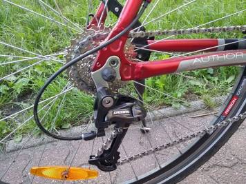

Oryginalnie klunkier prezentował się jak w katalogu:

  • Przerzutka tylna: Shimano Deore M591-SGS (Shimano Acera M360)

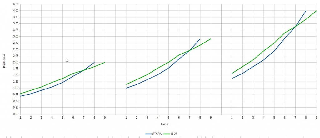

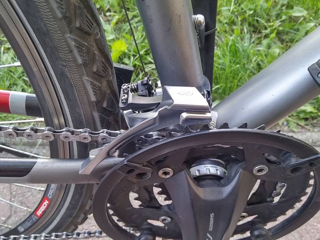

Korbę wymieniłem, bo chciałem mniejsze blaty (nie byłem w stanie wykorzystać 48T w ogóle, poza zjazdami), więc jak już zmieniać to pomyślałem, że wszyscy zachwalają Hollowtech II, to może i coś jest na rzeczy. Zdecydowałem się na Alivio, bo w odróżnieniu od Deore miała osłonę i nie mogę powiedzieć, żebym żałował. Rozwaliło to co prawda przełożenia i w efekcie zacząłem korzystać z 3 blatu, ale przestałem z 1 :) Po zrzuceniu na 1:1 nawet pod górkę potrafił podnieść przednie koło albo zakręcić w miejscu. Obecna zmiana napędu podyktowana została z kolei chęcią podniesienia niższych i wypłaszczenia wyższych przełożeń (tak, zrobiłem z tego wykres :D)
1650714747_2018-08-0311_32_50-Kalulatorprzelozenrowerowych.ods-LibreOfficeCalc.thumb.jpg.f1b8a2c2addcf1847dc7a3e7c4c44373.jpg
A, że nowa kaseta, to i nowa przerzutka, nowy łańcuch i nowe manetki, to poszedłem o krok dalej i przy okazji wymieniłem przerzutkę przednią i manetkę od przedniej oraz doszły klamki hamulców. W tym ostatnim przypadku postawiłem na Avid, bo był komplet, ale przy gwałtownym puszczeniu klamki strasznie sklepią i trochę mnie to drażni, więc nie wiem jak długo u mnie zabawią. Albo się przyzwyczaję, albo polecą.Wymienione są też pedały, na razie na metalowa BTwiny, ale skrzypią jak są do góry nogami, więc pewnie też niedługo wymienię na inne. Myślałem o SPD (buty już mam, chociaż nie z tego powodu), ale przy moim rekreacyjnym stylu jazdy raczej bez większego sensu, chociaż kto wie, może na początek kupie dwustronne, żeby zobaczyć z czym to się je i żeby mieć platformy, jak już mi się znudzą gleby.

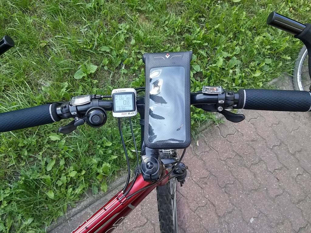

Z mniej ciekawych rzeczy, na kierownicy siedzi licznik Sigma Rox 6.0, który działa spoko poza kadencją (i już nie mam specjalnie cierpliwości na walkę z tym czujnikiem), pokrowiec na telefon, a pod mostkiem wisi jakieś tanie świecące na biało światełko, na wypadek po zmroku mi się zawidzi gdzieś szlajać. Jest też koszyk na bidon, który został technologicznie przystosowany do trzymania butelek zamiast bidonów, bo jestem jednak trochę leniwy i łatwiej mi zutylizować butelkę, niż prać bidon. Targam ze sobą też prostą pompkę z manometrem, bo w sumie czemu nie i jakiś chiński, tani multi-tool na szybkie regulacje. Mam do niego jeszcze błotniki (SKS Beavertail XL), ale po zmianie opon na obecne nie bardzo się mieszczą i opona o nie ociera przy dolnej krawędzi. Mam w planie ulepienie stałego błotnika na odcinku od mufy suportu do górnych rurek ramy i skrócenie Beavera do samego uchwytu, ale to ciągle jest WiP.

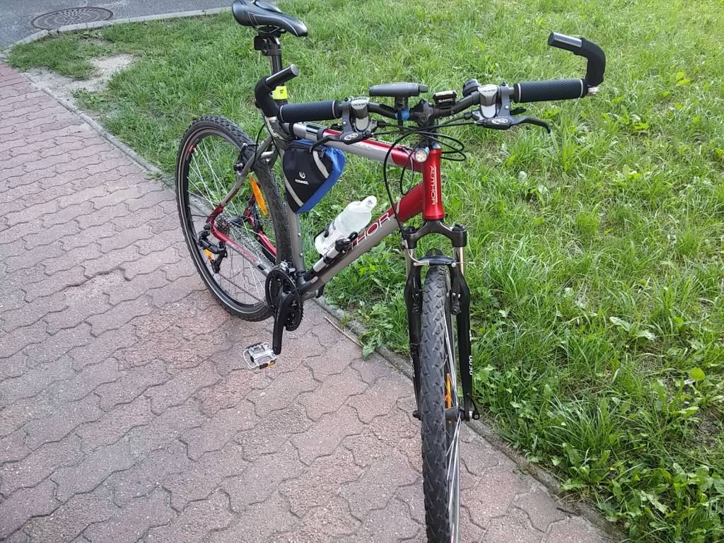

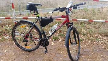

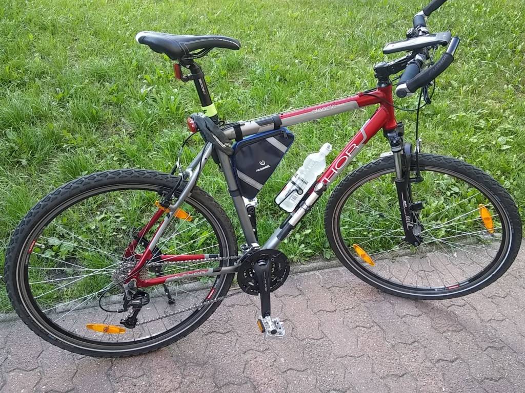

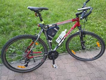

Na chwilę obecną klunkier prezentuje się mniej więcej tak:
20180722_174907_HDR_1.thumb.jpg.81a6d6a23fb3c17df3a22ed6cada740f.jpg 20180722_175032_HDR_1.thumb.jpg.8f1699613d1a75965e1e83cc8f858b28.jpg 20180722_174919_HDR_1.thumb.jpg.86733b621cf04e331c794b67c0d718a4.jpg 20180722_174934_HDR_1.thumb.jpg.480a110815fed3c0563668a80687d552.jpg 20180722_175005_HDR_1.thumb.jpg.fa6677a672f284dbf10a7b29d17986a7.jpg

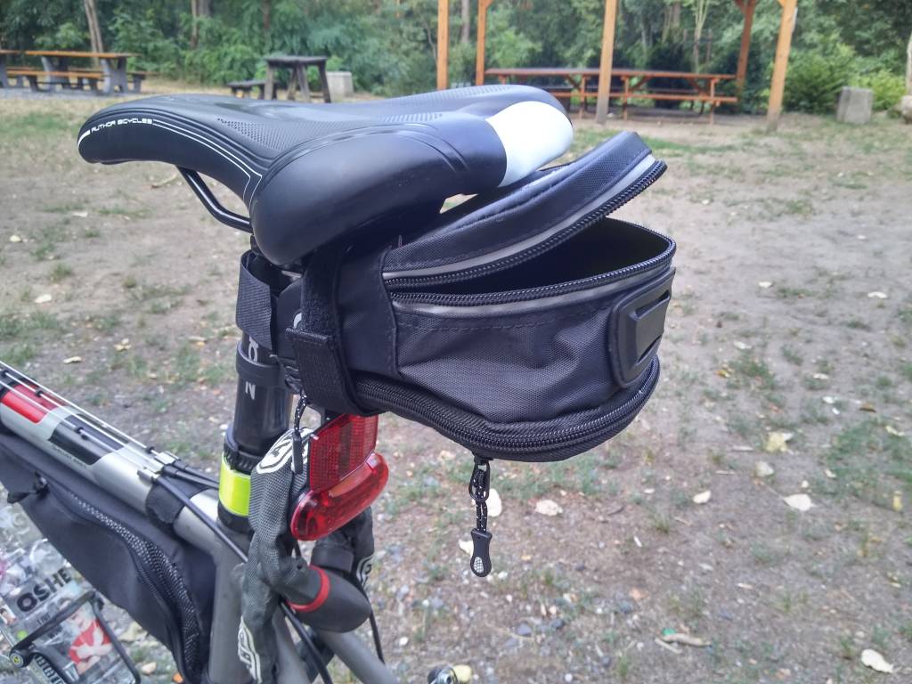

Klunkier dostał kilka drobiazgów, bo za mało ważył :D

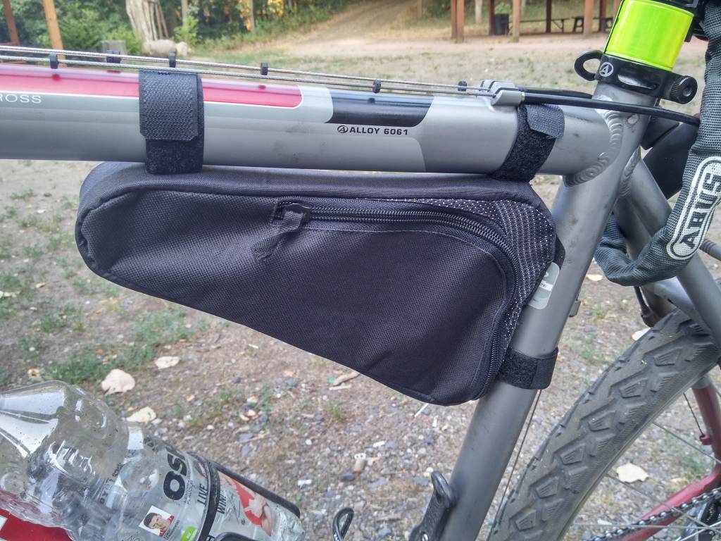

Dwie nowe sakiewki w miejsce starej, która nie specjalnie pasowała do roweru i przeszkadzała drugiemu koszykowi.

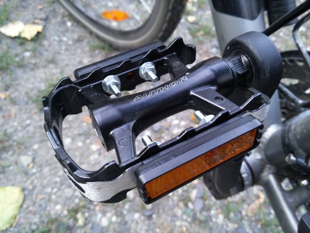

Nowe pedały, Author APD-427, poprzednie BTwiny za 40zł zaczęły trzeszczeć po 100km, ale przesiałem paragon i nie chce mi się z nimi walczyć. Te są wygodniejsze, lżej pracują i ładnie wyglądają. Wrzuciłem na nie pakiet BHP i jak się okazuje za szybko, bo dziś rano sobie jadę po asfalcie i coś trzeszczy z napędu. Na początku byłem pewny, że to łańcuch trze o przerzutkę, ale się okazało, że to tylko nakrętki uciekają z jednego odblasku :D

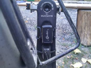

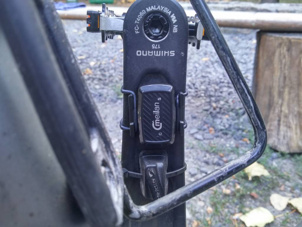

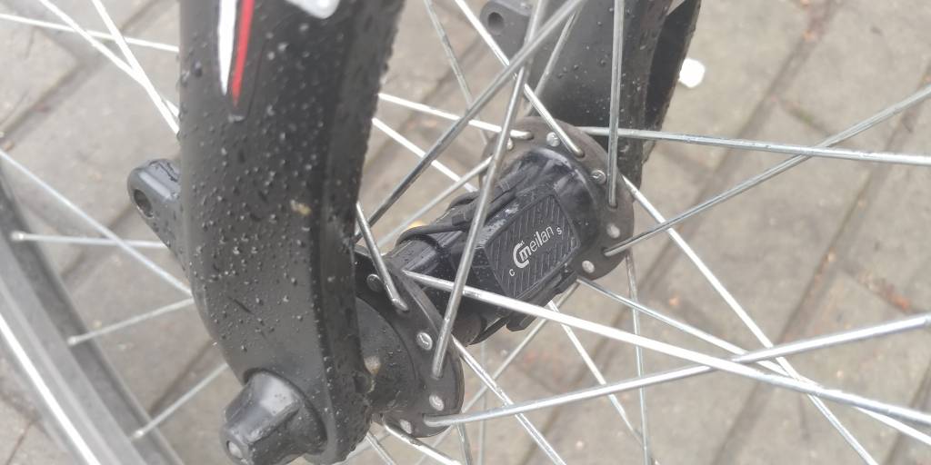

Zakupiłem też czujnik SPD/CAD BT/Ant+ Meilan C1, ale chyba jestem za głupi, bo Strava go widzi, sądząc po ikonie widzi jako kadencję, ale nie zarejestrował nic w tym temacie na porannej 30-stce. Wieczorami pogoda nie sprzyja szlajaniu się, ale może jutro rano się zbiorę to przetestuje na Sports-Tracker albo Endopindo, może tam będzie więcej szczęścia.

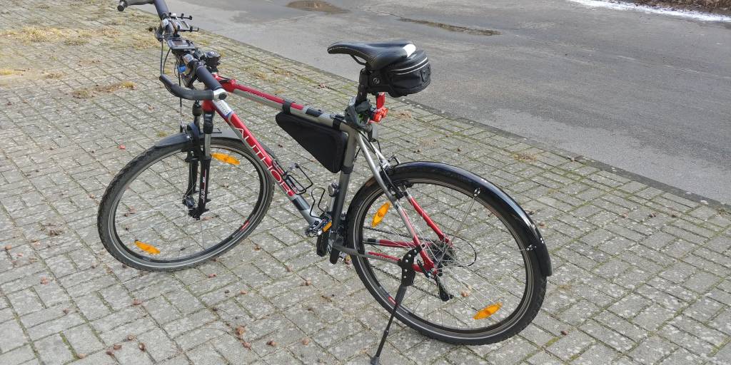

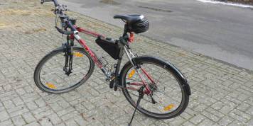

Znowu przyszły błotniki, czyli set jesień-zima :D
Tylny jest lekko stuningowany, większe niż fabryka przewidziała opony szurały o dolną krawędź błotnika, więc konieczne okazało się skrócenie uchwytu do ramy.

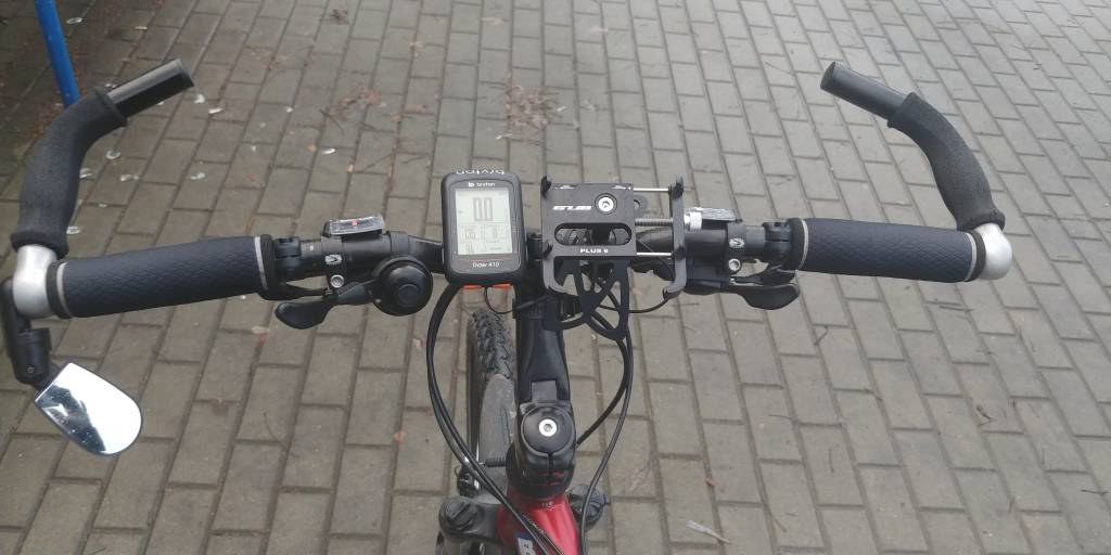

Na nowy rok na kokpicie pojawił się nowy uchwyt na telefon - GUB-6 Plus, trzyma się rewelacyjnie.

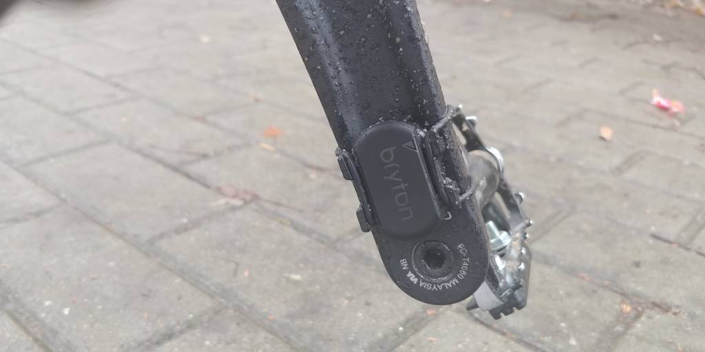

Sigma ROX 6.0 ustąpiła miejsca Brytonowi 410, czujnik kadencji zmienił funkcję o lokalizację, teraz wisi na przedniej piaście jako czujnik prędkości, czujnik kadencji przyszedł nowy z licznikiem.
20190105_142841.thumb.jpg.00f367e45f8ff260ef7620f10a959c5e.jpg20190105_143013.thumb.jpg.43f8ccc32e21b82ee93a7666ea5d469c.jpg20190105_142905.thumb.jpg.484220b590af0b3c07f0d58701878951.jpg
W bieżącej pogodzie błotniki chroniły plecy, trochę, ale masa syfu lądowała na przedniej przerzutce i rejonie za mufą. Tragedia w czyszczeniu, szczególnie w małym mieszkaniu. Z potrzeby wrzuciłem pełny błotnik na tył, wygląda paskudnie, ale robi robotę.
