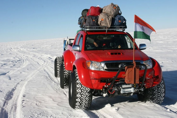

trollu Opublikowano 31 Lipca 2018 Opublikowano 31 Lipca 2018 szkoła samochodowa odnosi się do lodu - im węższa opona tym większy nacisk na cm*kwadrat - a koniec końców - na lodzie tylko kolce dają radę. W śniegu - szerokość i małe ciśnienie. Tutaj trzeba patrzeć na samochodową szkołę ale aut, które jeżdżą po biegunach bierzesz najszerszą oponę jaka wejdzie w ramę, opony dh/fr dość dobrze oczyszczają się - co będzie przydatne jesienią (jak popada i będziesz jeździć w błocie). Zimą - opony plusowe mają raczej dość płytki bieżnik ale w śniegu - jak opona będzie miała się oblepić to jaka by nie była to się zaklei. Ja zimą jeździłem na 2.4 - mogę włożyć 27.5+ - ale jakoś nie widzę sensu wydawania kasy na drugi komplet kół i opon a 2.4 radzi sobie całkiem spoko. Najgorzej jak przyszły ciężkie mrozy i gruba warstwa suchego śniegu była przykryta cienką warstwą lodu - nie ma jazdy 1
