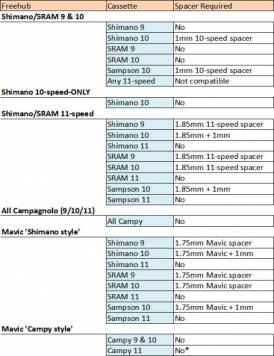

alpin Opublikowano 25 Lipca 2018 Opublikowano 25 Lipca 2018 (edytowane) Na bębenek Shimano 11 rzędowy montując kasetę 10 rzędową zakłada się dwie podkładki 1,85mm + 1mm. Tak wynika z tabelki Edytowane 25 Lipca 2018 przez alpin 1

alpin Opublikowano 25 Lipca 2018 Opublikowano 25 Lipca 2018 Zgadza się bębenek 11 jest szerszy od 10 o 1.85mm . Ale zauważ że zakładając kasetę 10 na bębenek 10 daje się podkładkę 1mm. Tak więc muszą być dwie podkładki 1,85mm + 1mm
piterrrxd Opublikowano 25 Lipca 2018 Opublikowano 25 Lipca 2018 (edytowane) Mam kasetę 10rz, na piaście novatec 10s nie było podkładki. Przy obecnych kołach Fulcrum 7 LG z bębenkiem 11s dajemy tylko 1 podkładkę. Nie wiem skąd wytrzasnąłeś tą dodatkową 1mm. Edytowane 25 Lipca 2018 przez piterrrxd
