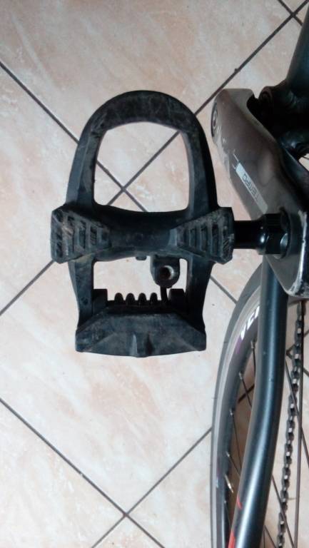

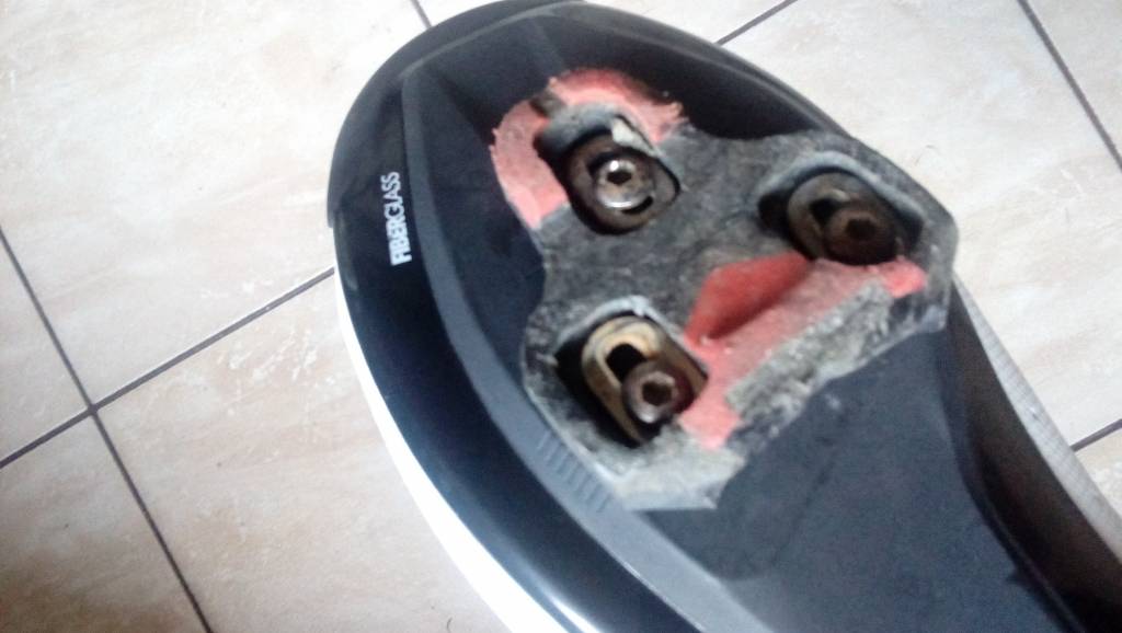

Klaq Opublikowano 18 Lipca 2018 Opublikowano 18 Lipca 2018 Mam pedały wpinane , problem jest taki że w prawym pedale miałem zbyt duży luz (noga uderzała o ramię korby) przeczytałem żemy zmienić kąt bloku , ok zmieniłem teraz nie uderzam o ramię korby ale znowu zbyt duży luz jest na zewnątrz , da się to wyregulować na pedale czy ma to związek ze zużyciem bloku?
BlackDuck Opublikowano 18 Lipca 2018 Opublikowano 18 Lipca 2018 To zależy jakie konkretnie masz pedały. Jeżeli to klasyczne Shimanowskie SPD'y np. M520 to pewien luz będzie niezależnie od napięcia sprężyn. Zużycie bloku może zwiększać ten luz, ale wymiana na nowy nie wyeliminuje go w całości. Taka konstrukcja.
mataman Opublikowano 18 Lipca 2018 Opublikowano 18 Lipca 2018 Blok w bucie musisz ustawić tak aby luz prawo/lewo był taki sam. Luz oczywiście ma być, jeżeli mówimy o zwykłych spd. Blok można też przesuwać względem osi pionowej buta prawo/lewo.
mataman Opublikowano 18 Lipca 2018 Opublikowano 18 Lipca 2018 Czyli masz szosowe bloki. W nich "luz" zależy od koloru bloku.SM-SH10 bez luzów (czerwone)SM-SH11 +/- 3 stopnie (źółte)SM-SH12 +/- 1 stopień (niebieskie)
