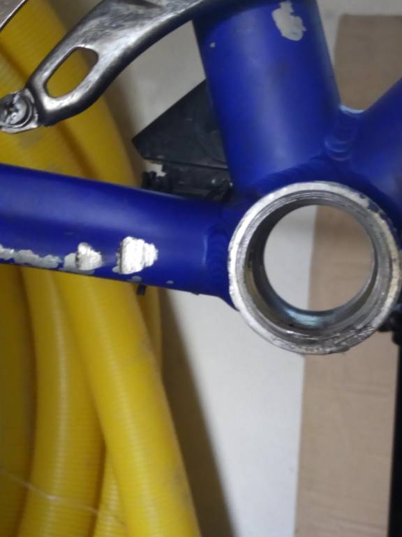

Marcin_W Opublikowano 9 Lipca 2018 Opublikowano 9 Lipca 2018 Witam, przejrzałem forum i tylko częściowo znalazłem odpowiedź na pytanie czy zamiana zębatek jak w temacie będzie działać? rower jest staruszkiem, ale chcę go przerobić na rower trekingowy. ponieważ zabrałem się za wymianę głównych elementów, w tym: koła (była kaseta 7 rz i nie pasował bębenek do kasety 9 rz więc wymieniam wszystko), manetki z 3x7 shimano XT na 3x9 alivio M4000, no i korba wraz z suportem na BB52 i korba ze zintegrowaną osią jak w temacie. chcę zamontować t 4060 z blatami 48x36x26. po zdemontowaniu starej korby na ramie zauważyłem ślady szlifu w miejscach przejścia zębów blatu i drugiej zębatki (zdjęcie postaram się dołączyć jutro) i tutaj pojawiła się moja wątpliwość: czy moja zachcianka nie spowoduje kolejnych śladów na ramie (uszkodzenia ramy). i jeśli odpowiedź będzie twierdząca (tak spowoduje uszkodzenia ramy), to czy można i o ile, żeby utrzymać linię łańcucha (3x9), odsunąć prawą korbę od suportu, aby nie uszkodzić i korby i suportu? pozdrawiam 1

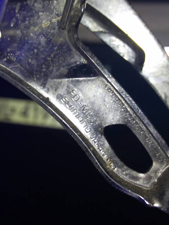

Marcin_W Opublikowano 9 Lipca 2018 Autor Opublikowano 9 Lipca 2018 Dzięki. zmieniarkę z przodu planowałem podnieść wyżej (jest na obejmę), tak, żeby nie zawadzała o blat. to stary STX, ale chodzący bez zarzutu. jeśli alivio m4000 obsługuje maks. 40t to jaka zmieniarka obsługuje 48t?
Gość Opublikowano 9 Lipca 2018 Opublikowano 9 Lipca 2018 Przeniesienie wyżej nie znaczy, że przerzutka będzie działać prawidłowo. Poszukaj manuala do swojej przerzutki i sprawdz jej parametry. Jaka? Poszukaj. Google 😉
Franz Mauer Opublikowano 9 Lipca 2018 Opublikowano 9 Lipca 2018 2 godziny temu, Marcin_W napisał: jeśli alivio m4000 obsługuje maks. 40t to jaka zmieniarka obsługuje 48t Na przykład FD-M310 (altus)
Marcin_W Opublikowano 10 Lipca 2018 Autor Opublikowano 10 Lipca 2018 przymierzyłem wczoraj starą korbę do tych wyżłobień i okazało się, że te ślady nie powstały od trybów korby. poniżej zdjęcie śladów. na młynku i blatach nie ma śladów zniszczenia od tego miejsca. 22 godziny temu, Franz Mauer napisał: Na przykład FD-M310 (altus) no, akurat ta grupa shimano jest poza moim zainteresowaniem. planowałem zrobić z niego rower trekingowy w całości (jak największym procencie) na Alivio. przednia zmieniarka to STX o symbolu FD-MC 31.
Franz Mauer Opublikowano 10 Lipca 2018 Opublikowano 10 Lipca 2018 (edytowane) To bierz FD-T4000 (alivio) do trekkingu. Obsłuży 48T. Edytowane 10 Lipca 2018 przez Franz Mauer

Marcin_W Opublikowano 11 Lipca 2018 Autor Opublikowano 11 Lipca 2018 masz rację, chciałbym mieć pewność, że zmieniarki STX obsłużą mi korbę 48-36-26. tylną zmieniarkę już testowałem z napędem quasi 9 r i chodziła zadziwiająco dobrze, więc o tył jestem spokojny. zastanawiałem się nad jeszcze jedną rzeczą: jeśli założę suport BB52 to jego konstrukcja z łożyskami zewnętrznymi oscunie mi korbę i młynek od ramy o dobre 5 mm. jeśli tak to i większy młynek może pasować i nie zawadzać o ramę. wtedy zostanie tylko ewentualny kłopot ze zmieniarką, która może mieć inny łuk w prowadnicy łańcucha niż jest wymagany przez blat 48t. skoryguj mój tok myślenia...
Gość Opublikowano 11 Lipca 2018 Opublikowano 11 Lipca 2018 (edytowane) Nie odsunie. Przy prawidłowym montażu linia łańcucha wynosić będzie 50 mm mierzone od środkowego blatu do połowy mufy suportu. Najlepiej było by gdybyś gdzieś jakoś mógł zrobić przymiarke. Co do prowadnicy przedniej zmieniarki to właśnie o ten profil chodzi. Tylna zmieniarka też ma określoną pojemność calkowitą napędu. Obecnie na korbie masz 18t pojemności po zmianie 22t. To 4t wiecej. Pytanie czy Twoja tylna zmieniarka to ogarnie. Edytowane 11 Lipca 2018 przez Gość
