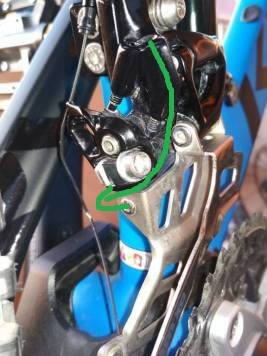

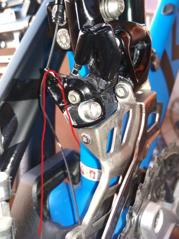

Gość Napisano 8 Lipiec 2018 Udostępnij Napisano 8 Lipiec 2018 Panie i Panowie, kupiłam przednią przerzutkę z opisem w aukcji "ciąg górny linki". Zamontowałam i kombinuję obecnie jak koń pod górę. Przejrzałam instrukcje Srama, przerzuciłam pół internetu i za Boga Ojca nie wiem, jak mam puścić górą linkę w takim układzie: Na moje oko, to ta przerzutka ma ciąg dolny i linka powinna być poprowadzona tak (aby wykorzystać dźwignię): Czy ja dobrze myślę czy jest na to jeszcze jakiś patent z ciągiem górnym? Odnośnik do komentarza

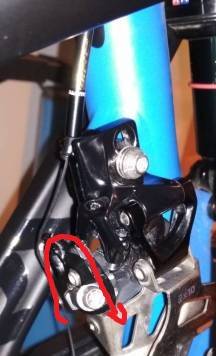

Gość Napisano 8 Lipiec 2018 Udostępnij Napisano 8 Lipiec 2018 (edytowane) A może tak... trochę słaba jakość zdjęcia i perspektywa. Po jak gwint Ci zmieniarka przednia w Soil? Nie dziwie mu się, że stawia opór 🤗 Edytowane 8 Lipiec 2018 przez Gość Odnośnik do komentarza
Gość Napisano 8 Lipiec 2018 Udostępnij Napisano 8 Lipiec 2018 @PrzeLuka, tak jak pokazałeś nie ma możliwości puścić linki. Odnośnik do komentarza

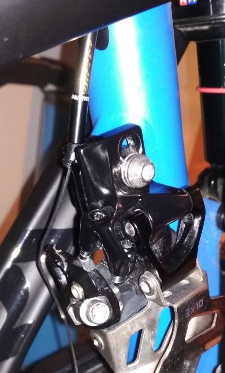

Gość Napisano 8 Lipiec 2018 Udostępnij Napisano 8 Lipiec 2018 Z tego kąta nic nie widać. Co to za zmieniarka? Odnośnik do komentarza

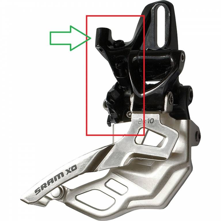

Gość Napisano 8 Lipiec 2018 Udostępnij Napisano 8 Lipiec 2018 No właśnie nie. Taka ma na 100% ciąg górny, a u mnie nie ma tego elementu przy strzałce. Odnośnik do komentarza
Gość Napisano 8 Lipiec 2018 Udostępnij Napisano 8 Lipiec 2018 Wrzuć dokładniejsze zdjęcie proszę. Odnośnik do komentarza
remigiusz Napisano 8 Lipiec 2018 Udostępnij Napisano 8 Lipiec 2018 Teraz bezpośrednio podłącz tę linkę do tej śruby nad prowadnikiem przerzutki. Jeśli inaczej to ma działać to chyba tylko za sprawą czarów. Odnośnik do komentarza
Gość Napisano 8 Lipiec 2018 Udostępnij Napisano 8 Lipiec 2018 (edytowane) Zapytaj sprzedawcy niby jak ma iść ten ciąg górny, bo ja patrzę i nic nie widzę. Próbowałem ale chyba masz rację i będzie to ciąg dolny. Edytowane 8 Lipiec 2018 przez Gość Odnośnik do komentarza
Gość Napisano 8 Lipiec 2018 Udostępnij Napisano 8 Lipiec 2018 Wysłałam już zapytanie do sprzedawcy, ale coś mi się widzi, że się chłop machnął w opisie. Czyli macie podobne spostrzeżenia do moich. Dzięki wszystkim za odpowiedzi! Odnośnik do komentarza

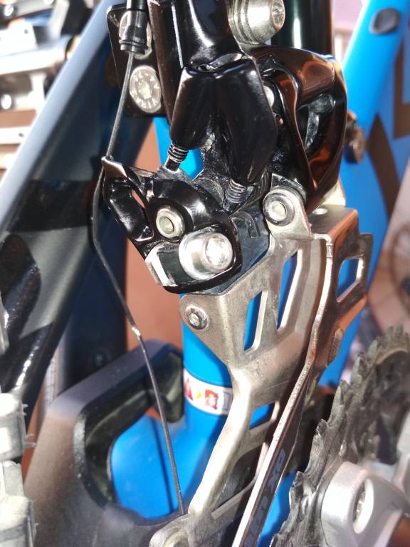

Franz Mauer Napisano 9 Lipiec 2018 Udostępnij Napisano 9 Lipiec 2018 (edytowane) 13 godzin temu, Sziva napisał: Czy ja dobrze myślę czy jest na to jeszcze jakiś patent z ciągiem górnym? Na moje oko jest to przerzutka typu down swing, z ciągiem dolnym. Wynikać to może z konstrukcji (zdjecie pierwsze). Gdy do przerzutki nie jest przykręcona linka to przerzutka jest na najmniejszej zębatce, jak od dołu puści się linkę i przykręci i za nią pociągnie to przerzutka odchyla się na kolejne zębatki. Puszczenie linki od góry przy tej konstrukcji nie miałoby sensu Dla pewności zwróć uwagę na zdjęcie wklejone przez Przeluka, a dokładniej w którym kierunku jest mocowanie linki - odwrotnie. Gdy linka ciągnie od góry to ono się odchyla, czyli inaczej niż przy Twojej. Edytowane 9 Lipiec 2018 przez Franz Mauer Odnośnik do komentarza
Gość Napisano 9 Lipiec 2018 Udostępnij Napisano 9 Lipiec 2018 Przerzutka do odesłania zatem, a ja dzisiaj idę do sklepu po właściwą. Kurczę, to już drugi przypadek, gdy dostaję przerzutkę z odwrotnym ciągiem niż zamawiałam. Klątwa jakaś czy co? Odnośnik do komentarza

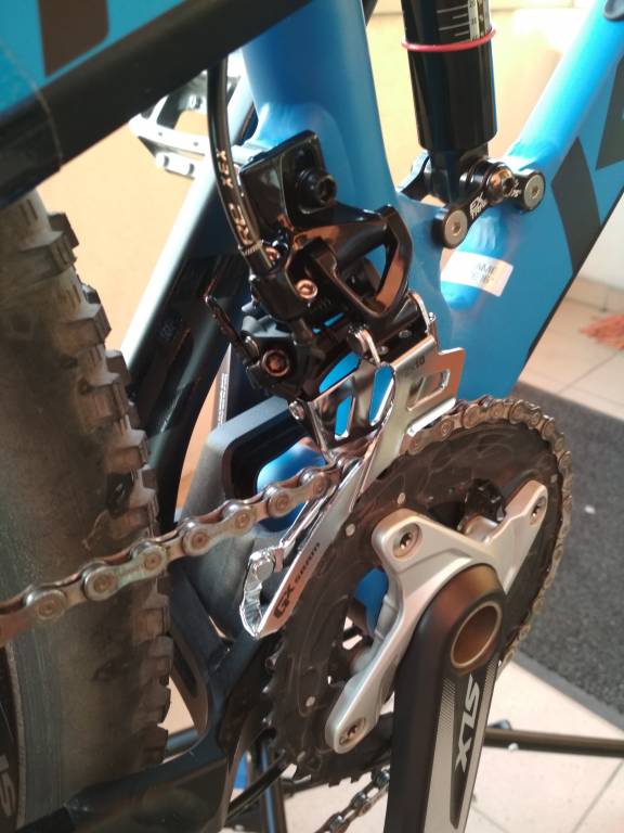

Gość Napisano 9 Lipiec 2018 Udostępnij Napisano 9 Lipiec 2018 Kupiłam ostatecznie przerzutkę Sram GX 2x10. Tak oto się prezentuje: No i wszystko wreszcie działa. Na młynku i na blacie bez ocierania dostępne są wszystkie przełożenia na kasecie Odnośnik do komentarza
