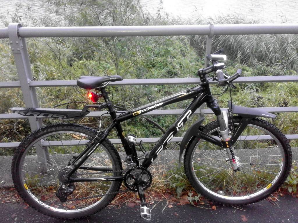

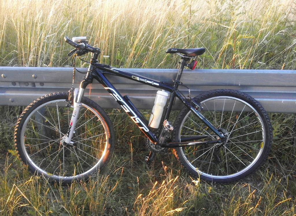

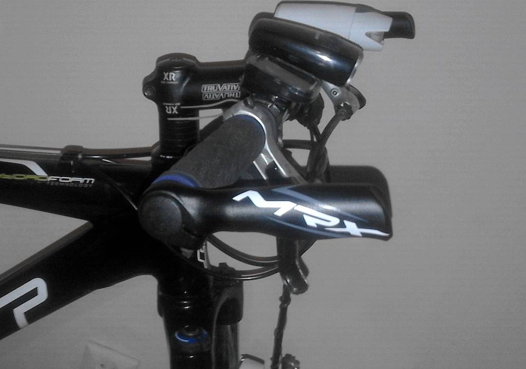

Kasztanka Opublikowano 6 Lipca 2018 Opublikowano 6 Lipca 2018 (edytowane) Witam, przedstawiam składak na ramie z Fetl q800 s, złożony w 2007 roku. Założeniem było stworzyć lekki bezawaryjny rower XC dla kobiety. Rower został złożony specjalnie dla mnie, część osprzętu została mi doradzona, a na niektóre uparłam się ja. Jest na małej ramie 17,5 która pasuje do mojego wzrostu 168. Posiada siodełko sportowe dla kobiety, a także zwężaną kierownicę z rogami (przydają się na podjazdach). Hamulce V-brake, ponieważ są tańsze, lżejsze, a ich mechanika jest dla mnie w pełni zrozumiała- edit: doszłedł mechanik avid bb7. Manetki SRAM bardzo wygodne, obsługuje się je wyłącznie kciukiem. Jako Jego najsłabszą cechę mogę wskazać twardy widelec z opornymi pokrętłami. Na plus blokada skoku, co przydaje się na podjazdach. Myślę nad wymianą widelca, co polecacie? Kolejna sprawa - mam płaskie szprychy, nie podoba mi się że łapią boczny wiatr, przeszkadza to bo trochę tańczymy. Zastanawiam się też nad SPD, ale ewidentnie dwustronne, to znaczy platforma z jednej strony, z drugiej SPD do wyboru. Możecie coś polecić? W przeszłości jeździłam na rajdy długodystansowe obwieszona sakwami, m.in. do Rzymu oraz Madrytu i po Polsce (w tym część drogami, a część po górach), obecnie codziennie jeżdżę krótkie dystanse około 15-50 km po leśnych i polnych drogach, zależy ile mam czasu. Specyfikacje: Rama-Felt q800 s 17,5" Widelec - Rock Shox Dart 3 Przerzutki - SRAM X7 Manetki - SRAM X7 Korba-Truvativ BLAZE Hamulec przedni Avid bb 7 180 mm Hamulec tylny Avid single digit 7 Łańcuch- SRAM PC 48 Kierownica i mostek - Truvativ XR Sztyca - Truvativ XR Double Clamp Piasty i obręcze Mavic Cross Ride 26". Nie planuję przesiadki na większe koła, na tych jest ok. Opony - CST MTB, z przodu w jodełkę, z tyłu jakieś klocki. Przyczepne, to najważniejsze ^^ Siodełko- Bbb Anatomic Race Lady Różki - BBB Pedały - platformowe alu Waga-jakieś 13,5kg Edytowane 10 Czerwca 2019 przez Kasztanka 1

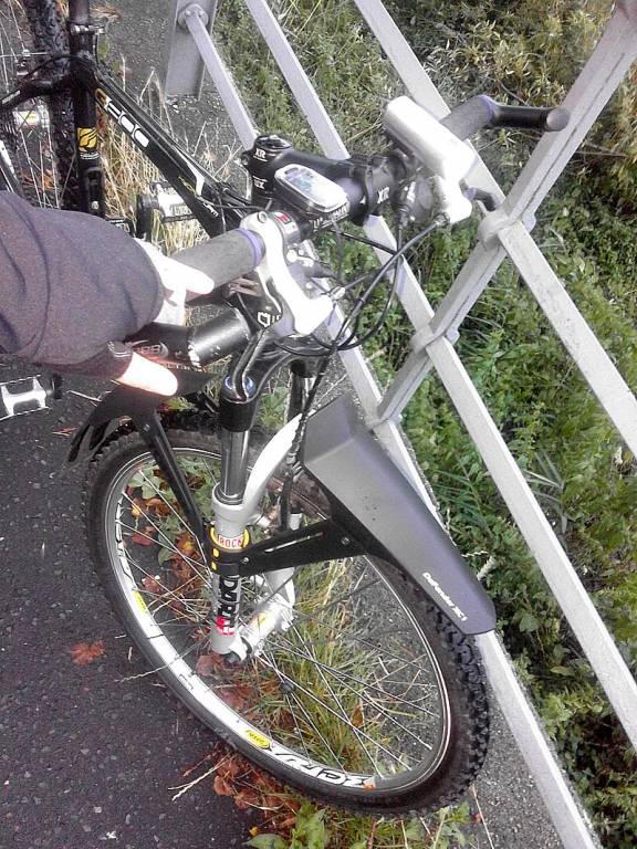

Kasztanka Opublikowano 18 Lipca 2018 Autor Opublikowano 18 Lipca 2018 Mamusia kupiła błotniki. Przydadzą się tego lata.

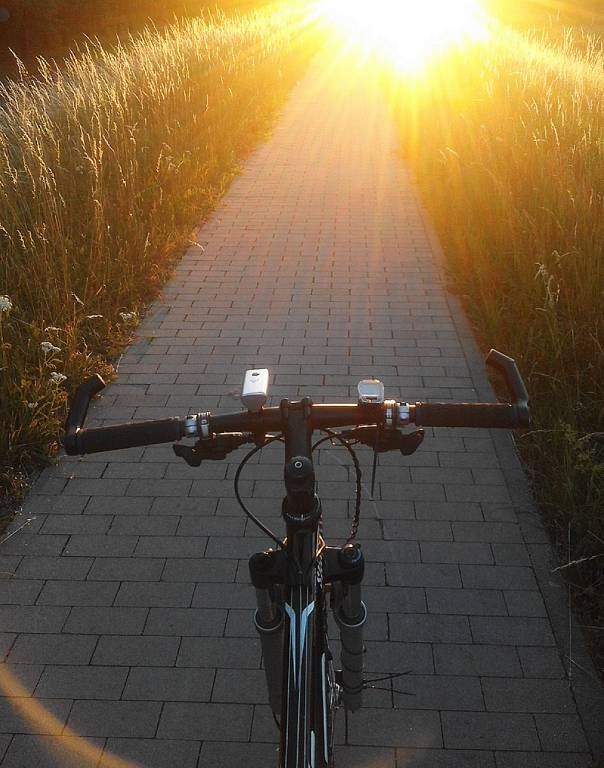

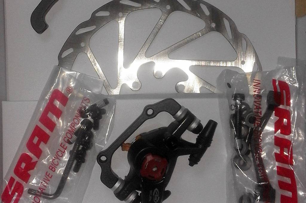

Kasztanka Opublikowano 15 Listopada 2018 Autor Opublikowano 15 Listopada 2018 (edytowane) Na przód montujemy mechanika avid bb7 180mm tył na razie zostaje v-brake Doszły nowe rogi zoom, mocna lampa b-twin VIOO CITY 900 180lm (jestem z niej zadowolona) i awaryjna lampka na baterię krossa. Edytowane 15 Listopada 2018 przez Kasztanka
