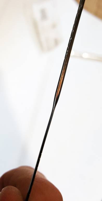

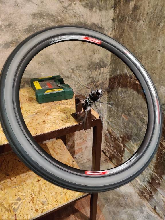

Z racji tego, że musiałem rozpleść topowe koło DT ( co nie jest takie oczywiste przez ich nyple z klejem w środku) potrzebowałem zrobić raz jeszcze klucz do trzymania szprych i klucz stricte do tych nypli. Ktoś powie, po co, jak klucz do trzymania szprych można za 15 złotych wyrwać. Prawda, ale ten kto robił w szprychach aero ten wie, że podczas dociągania nypli już mocno ( zwłaszcza tych DT z klejem) ze szprychy aero może się zrobić takie coś:
Zdarzyło mi się to już kilka razy, oczywiście ta szprycha została przeze mnie tak zrobiona, ale podobny efekt miałem na 3 szprychach po wizycie w Harfie. Problem nie w tym, że nie mieli narzędzia do szprych aero ale problem w tym że te klucze są krótkie, ile to ma, 2-3cm wysokości?:

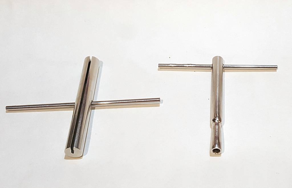

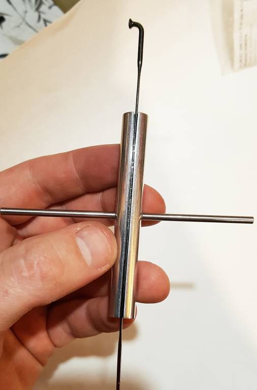

Przez tak krótki punkt styku ze szprychą, owa szprycha, podczas dociągania, może się lekko skrzywić. Aby temu zapobiec zrobiłem swoje, moim zdaniem lepsze, klucze do trzymania szprych aero:
Zrobiony z aluminium nie uszkadza szprych, proste i banalne.

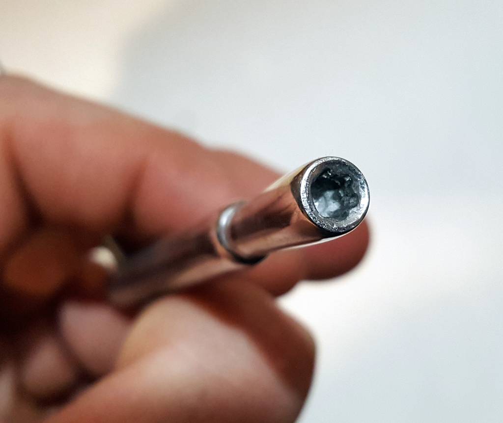

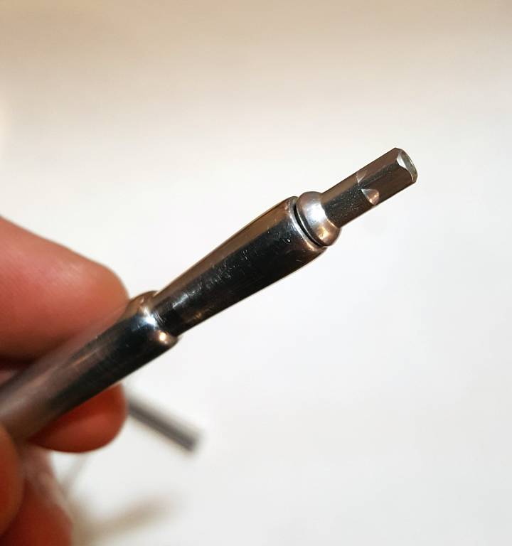

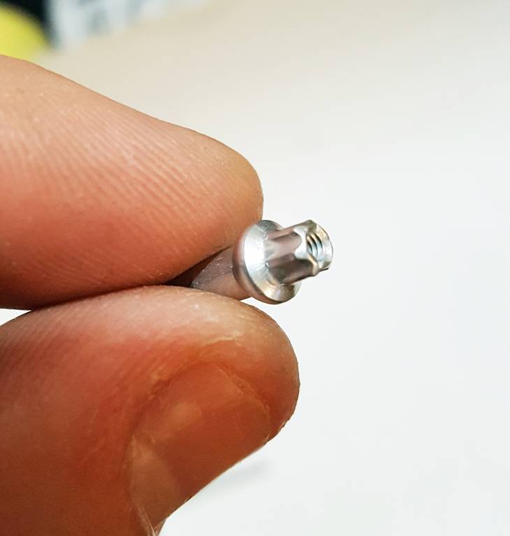

Oczywiście jak ktoś ma koła systemowe DT, zwłaszcza jakieś lepsze, na pewno ma aluminiowe nyple DT Pro lock z klejem w środku. Nyple ze specyficznym przedłużeniem z miejscemna specjalny klucz do nich:
 No to zrobiłem taki klucz :):
20200205_205228.thumb.jpg.7f812e5a31a131397cf8957620fcc3d8.jpg20200205_204439.thumb.jpg.0dc3f2822711d8dcd56b5d885991c8e7.jpg
Dzięki temu, oporne i miękkie nyple DT, ładnie się odkręciły bez uszkodzenia ich ( 32 szt. nypli to około 150 złotych, taką cenę sobie wołają na DT4you). A tutaj razem:
ładnie wyszlifowane i wypolerowane :)

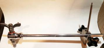

Po przemyśleniach rozebrałem mój klucz do prostowania haków przerzutki i go przebudowałem. W miejsce gdzie trzpień pracuje w haku, by maksymalnie zwiększyć sztywność a co za tym idzie dokładność pracy, zamontowałem 2 łożyska maszynowe, przez co niema tam ani grama luzu, chodzi twardo, ale tam nie musi być luzu w pracy :) W miejscu "suwnicy", dodałem szlif na płasko, przez co po przesunięciu suwnicy jest tak samo prosto, co myślicie o poprawce:
Testowałem, zero luzów.

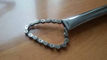

To i ja pochwale się rękodziełem, zmuszony byłem zrobić sam i działa tak jak potrzeba, China padła na pierwszej próbie odkręcenia kasety fabryka tak dokręciła że  serwis miał problemy a i ich klucz PT się uszkodził.
Koszty nie Wielkie jakieś 40 zł wszystko było w Cast..... Oprócz łańcucha. Wzorowałem się na łańcuchowym kluczem do filtrów oleju.
IMG_20180423_113352.jpg Edytowane przez Hans ™
  • Lubię to! 3
@Hans ™ Ja już od dłuższego czasu korzystam z podobnego rozwiązania. Tylko rurkę na końcu rozklepałem, aby nie dotykała koronek.

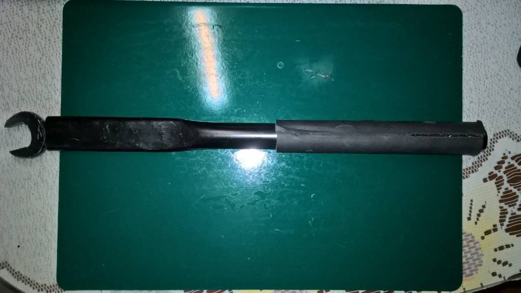

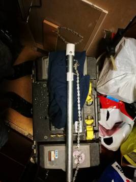

Przedłużka do kasety, dawcami w tym przypadku była stara dziewiętnastka płaska i rurka z grzejnika ręcznikowego. Mogę teraz używać dość znacznej siły nie męcząc się, klucz jest zaklepany a jako rękojeści użyłem samoprzylepnej taśmy termoizolacyjnej od klimy, długość 400mm.
