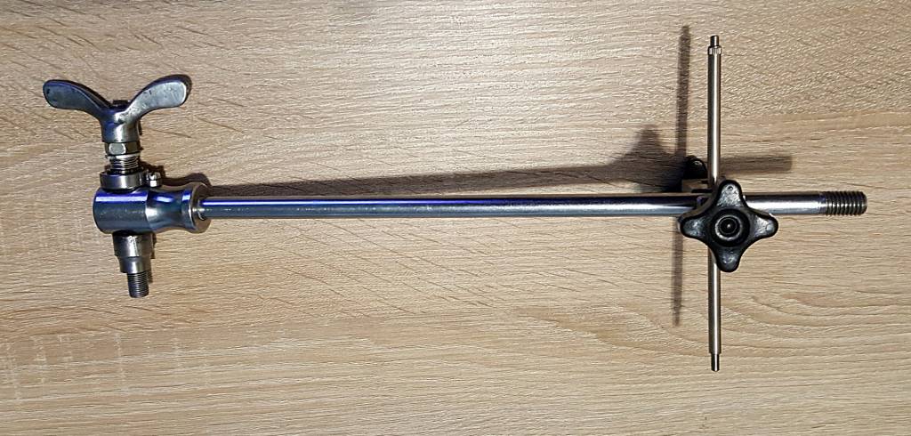

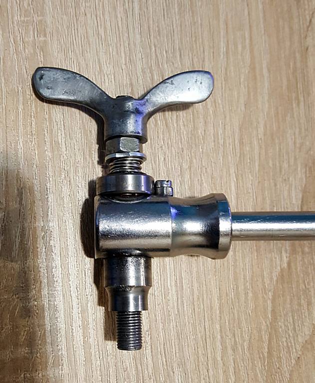

Kruk Opublikowano 22 Grudnia 2019 Opublikowano 22 Grudnia 2019 A nie wystarczy pale paneli akustycznych i płyta OZB ? No to w ramach nudy i w sumie wkurzenia się na leciutko krzywy hak zrobił własny klucz do prostowania i sprawdzania centryczności haka: Zacznę opis od lewej strony: Stara ośka z jakiegoś składaka, na to jeden konus, włożony do rączki od młotka kinetycznego co kupiłem dla ściągaczy do piast, potem przyszło stare łożsyko maszynowe z odkurzacza, twarda sprężyna niwelująca ewentualne niedociągnięcia w szlifowaniu, podkładka, śruba, motylek ze starej piasty. W środku pręt od młotka, na koniec nałożony taki trzymacz do menzurek laboratoryjnych, i pręt z drukarki. Sprawdzałem na haku leciutko krzywym, który na oko za chiny by nikt nie zobaczył że krzywy, ten przyrząd jasno pokazał że krzywy Czyli kolejne narzędzie niskim kosztem. 2

ACTIVIA Opublikowano 23 Grudnia 2019 Opublikowano 23 Grudnia 2019 21 godzin temu, Kruk napisał: No to w ramach nudy i w sumie wkurzenia się na leciutko krzywy hak zrobił własny klucz do prostowania i sprawdzania centryczności haka: Zacznę opis od lewej strony: Stara ośka z jakiegoś składaka, na to jeden konus, włożony do rączki od młotka kinetycznego co kupiłem dla ściągaczy do piast, potem przyszło stare łożsyko maszynowe z odkurzacza, twarda sprężyna niwelująca ewentualne niedociągnięcia w szlifowaniu, podkładka, śruba, motylek ze starej piasty. W środku pręt od młotka, na koniec nałożony taki trzymacz do menzurek laboratoryjnych, i pręt z drukarki. Sprawdzałem na haku leciutko krzywym, który na oko za chiny by nikt nie zobaczył że krzywy, ten przyrząd jasno pokazał że krzywy Czyli kolejne narzędzie niskim kosztem. No to ładnie ci wyszło. Na You Tube znalazłem taki filmik co do wygłuszania kompresora
