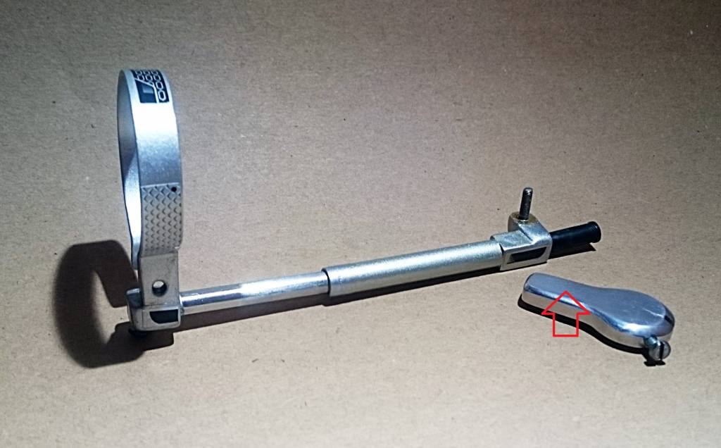

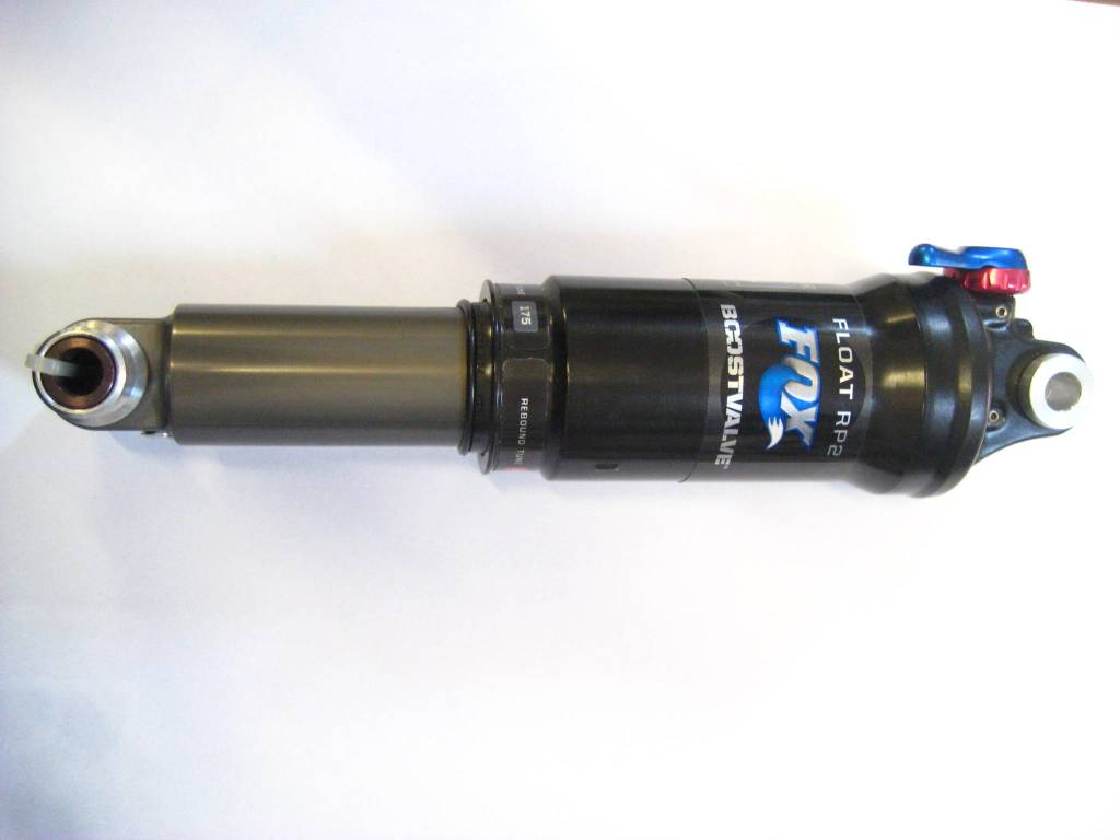

Hehe bez przesady :) w Takim razie pokaże wam co kumplowi zrobiłem. Kumpel ma Damper Fox Float RP2 z wajchą, chciał mieć z manetką także stworzyłem mu mechanizm blokady:DSC_0074.thumb.JPG.c18ba2356f8bd15832735159058d110b.JPGamortisseur-snowscoot-fox-float-rp2-190mm.thumb.jpg.6cb9e07d40187192091a01f45d8541a9.jpg
W czerwonej strzałce jest już otwór w którego wchodzi uchwyt tłoczka. Patent jest prosty, jak będzie już złożony to podeślę fotkę :)

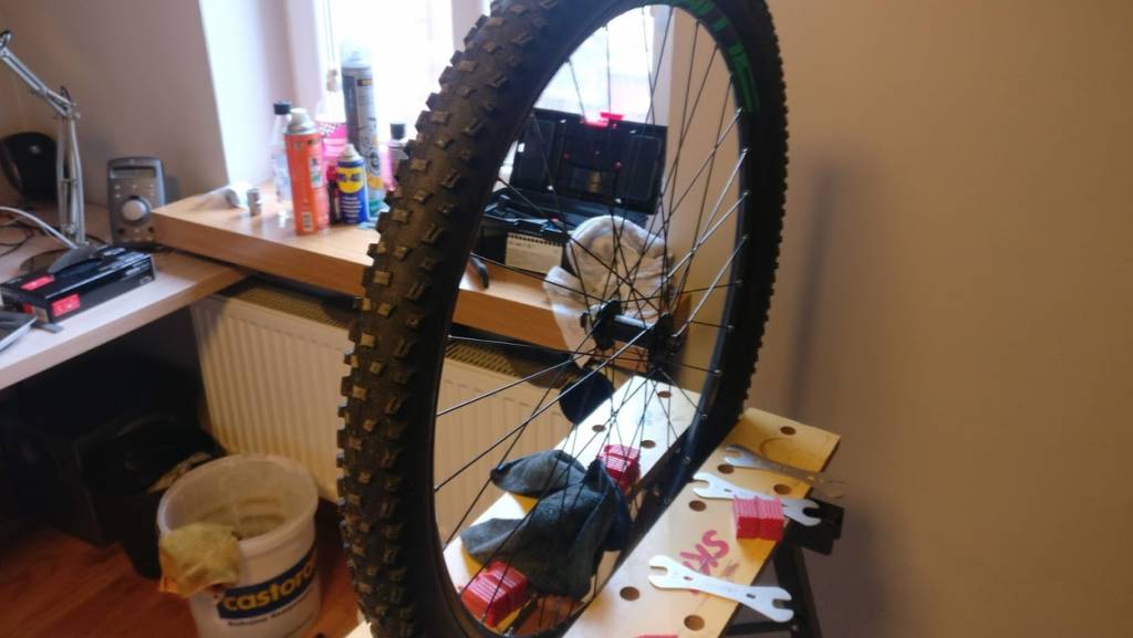

Może nie do końca narzędzie i własnej roboty. Za to bardzo wygodne i praktyczne. Stoli do majsterkowania. Stolik składany i zajmuje mało miejsca. Blat jest dzielony i rozsuwany za pomocą dwóch korb. Działa jak proste imadło. Doskonale sprawdza się do serwisowania kół. Wpięte koło trzyma się idealnie. Przykładowy stolik do kupienia pod linkiem poniżej
https://allegro.pl/oferta/stol-warsztatowy-stolik-regulowany-skladany-robocz-5815216817
  • Lubię to! 2

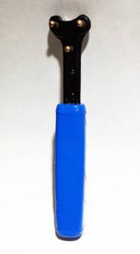

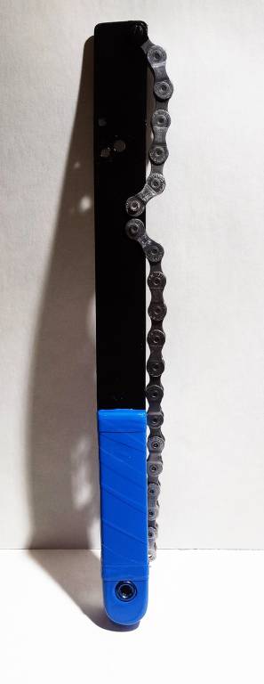

Daaawno nic nie wrzucałem tutaj także coś prostego, Bacik własnej roboty :)
Stary łańcuch XT hg93 , kawałek blachy kwasówki, czarny lakier, drewniana rączka od noża, niebieska folia termoaktywna, 2 śrubki :)
  • Lubię to! 3
Dzięki, też jestem zadowolony, niby bacik groszowe sprawy ale fajnie coś zrobić samemu :)

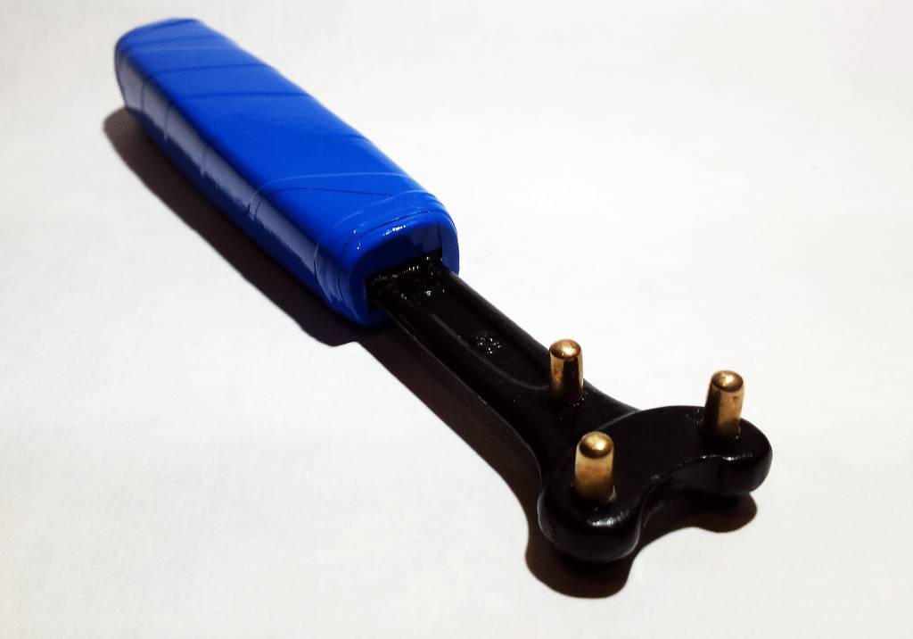

Takie dziwactwo, klucz na 3 piny dedykowany do sztycy regulowanej:
20190731_205511.thumb.jpg.7a7c6e75225b89269b84daee4e141b08.jpg20190731_205547.thumb.jpg.89bc7909e93769e62c918a01035cccdd.jpg
  • Lubię to! 2

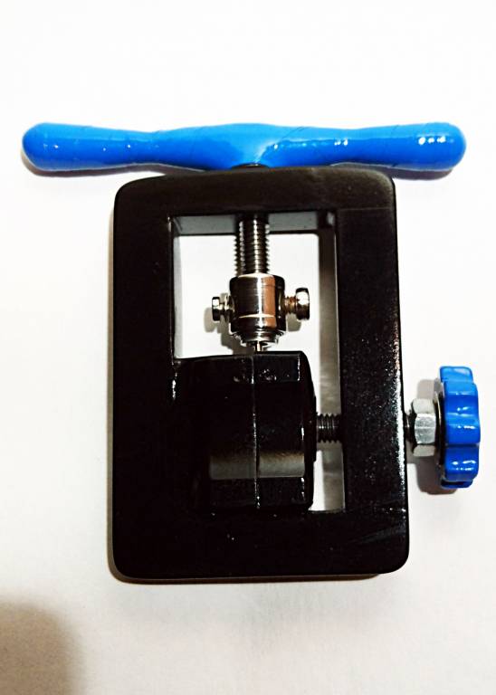

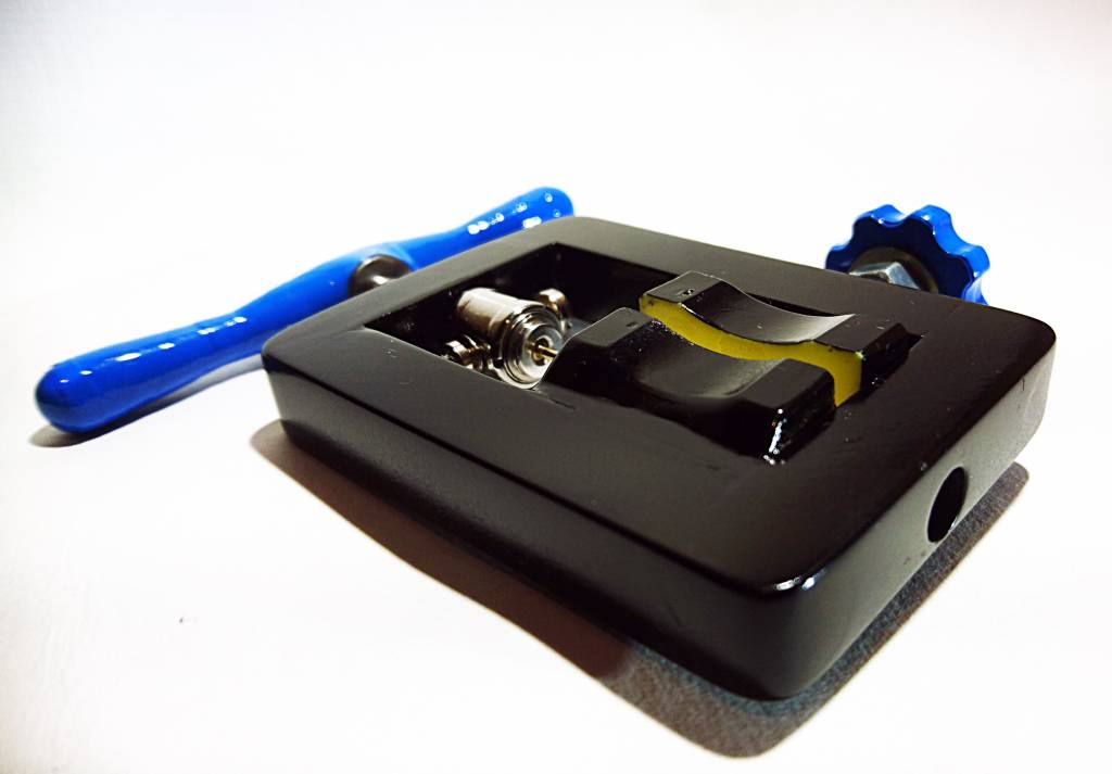

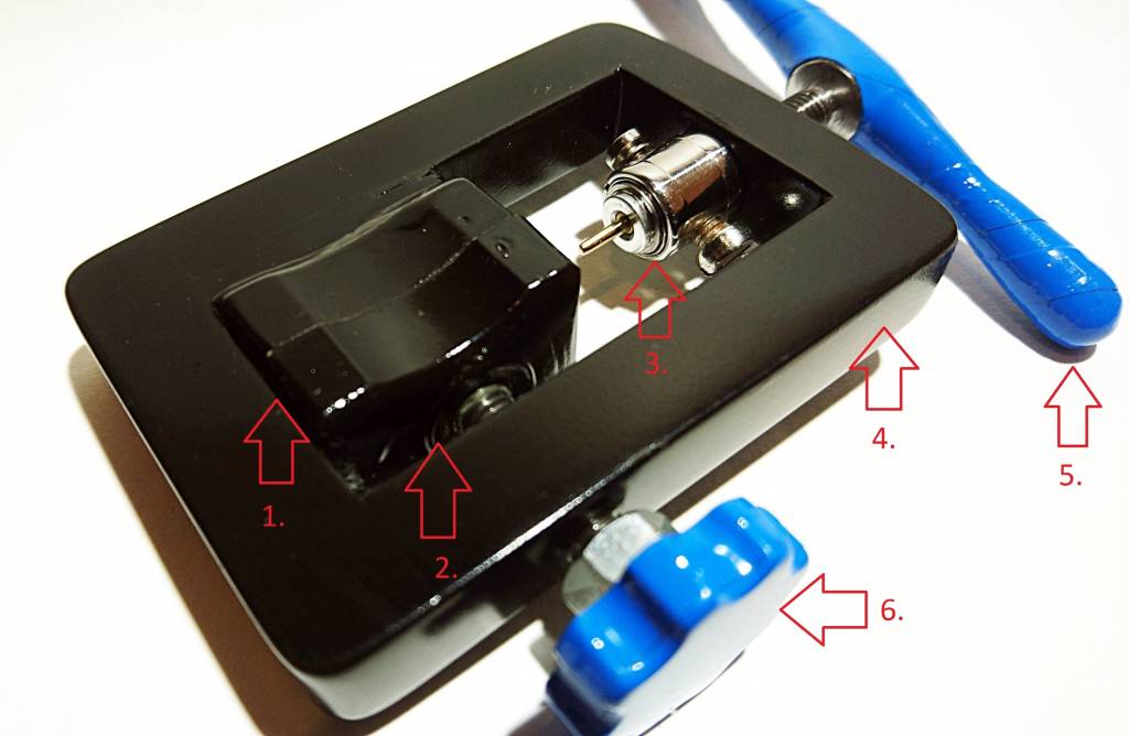

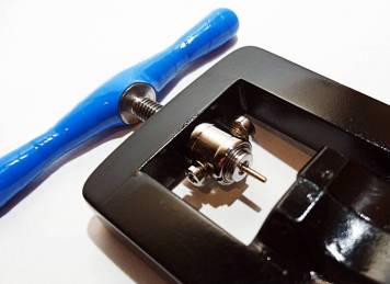

Witam i odświeżam, mam nowe narzędzie stworzone prostymi narzędziami. :)
Może zacznę od końca tym razem.
Wszystkie pytania typu:
Po co to robiłeś? Tyle roboty a można to ręcznie zrobić? I tak dalej o razu uprzedzę:
- lubię dłubać, coś zawsze kręcę, jeśli potrafię to wolę nie kupować czegoś na siłę.
A teraz konkrety. Jakiś czas temu wpadłem na pomysł zrobienia praski do oliwki do przewodów hydraulicznych. Niby plan prosty, ramka, jakaś śruba zakończona szpikulcem i dwie szczęki do przytrzymania przewodu. Ale nie było to tak oczywiste. Wpierw wziąłem się za "śrubę" z pinem. Myślałem aby wykorzystać stary wyciskacz do łańcucha i tak zrobiłem, lecz tak pomyślałem logicznie że skoro będzie się obracać i wciskać oliwkę to końcówka pinu będzie lekko rzeźbić w trzpieniu oliwki. Wymyśliłem że musi być on stabilny ale obrotowy, aby nic nie tarło. Ze starych dysków twardych wykręciłem mikro łożyska maszynowe, na których obracał się talerze dysku. Też z tego od razu wyciągnąłem korpus do tych łożysk. W łożyska wprasowałem śrubkę mosiężną odpowiednio oszlifowaną. Następnie nagwintowałem gwintownikiem M6 aby pasowało do wyciskacza. Końcówkę pinu zrobiłem na łożysku maszynowych wraz z pinem z mosiądzu. Rączkę ze skuwacza starego okleiłem niebieską folią termoaktywną.
Następnym etapem było znalezienie odpowiedniego materiały na ramkę do praski. Wpierw myślałem o kawałku jakiegoś plastiku twardego, później tekstolitu jednak skończyło się na stali. Szukałem jakiegoś pręta twardego, pełnego w środku i najlepiej o przekroju kwadratu. Po poszukiwaniach znalazłem stary śledź od namiotu cyrkowego. Stary, pożarty od rdzy ale widziałem w nim potencjał. Po 2 dniach szlifowania pilnikami wyprowadziłem go do przekroju kwadratu, pociąłem na części, nawierciłem i nagwintowałem otwory, skręciłem ramkę. Potem wymierzyłem otwory na ramie z pinem do wciskania końcówki oliwki, kolejno otwór na pokrętło do zaciskania przewodu. Oszlifowałem gotową ramkę na papierach wodnych. Wszystko wymalowane 2 razy czarnym lakierem i 1 raz clearem.
Kolejno zabrałem się za zaciski przewodu. Tutaj długo nie myślałem i wykorzystałem standardowe Shimanowskie bloczki. Po prostu jeden przykleiłem do ramy w odpowiednio wymierzonym miejscu, zaś drugi musiał działać jak imadło. W tan sam sposób jak z pinem, postanowiłem wypełnić klejem bloczek, następnie wyfrezowałem otwór na łożysko z kolejnego starego dysku twardego ( takie 10GB mają takie łożyska :D ). Trzeba było zrobić pokrętło które będzie z tym bloczkiem. Stara śruba, końcówka z starego uchwytu na telefon, wszystko sklejone klejem, oszlifowane na równo i oklejone niebieską folią termoaktywną.
Wszystko czas było złożyć i ewentualnie do kalibrować. Wszystko działa bardzo dobrze, odchylenie jest 0,3mm na pinie względem osi obrotu także jak przy tylko ręcznej obróbce nie jest źle :D Tydzień grzebania, szlifowania, dostrajania, polerowania i ogólnie zabawy, a efekt? Oceńcie sami :)
DSC_0174.thumb.JPG.6cd5f67e8a8520b07ccca1ac5c993702.JPGDSC_0176.thumb.JPG.53d1ba23bffce27f33f7b2ff008c4256.JPG
DSC_0181.thumb.JPG.f18f102e7e5080d54a0c36016e0280c8.JPGDSC_0179.thumb.JPG.ee0ef2b9a223c16398456771f36fbcc3.JPG
1.Bloczki Shimano do przycinania przewodu Hydraulicznego.
2.łożysko maszynowe
3.Cała głowiczka, wraz z obrotowym pinem na łożysku maszynowym
4.Rama stalowa ze starego śledzia cyrkowego
5.Stara rączka od skuwacza w którym pin się wyrobił
6. pokrętło z uchwytu na telefon
Dodam jeszcze że mogłem kupić jakiś pręt w żelaznym, niestety nie mieli o przekroju kwadratowym a jak mieli to pusty w środku a nie chciałem ciąć gumówką z grubej blachy takich patyczków stali a i wolałem stary zardzewiały śledź wykorzystać. :)
  • Lubię to! 8
Dzięki za miłe słowo, ale to nic takiego, po prostu przed wyrzuceniem czegokolwiek to rozbieram na części i szukam tak zwanych "przydasiów" i tak za jakiś czas tworzę różne rzeczy czy to narzędzia czy inne dziwactwa ;D
