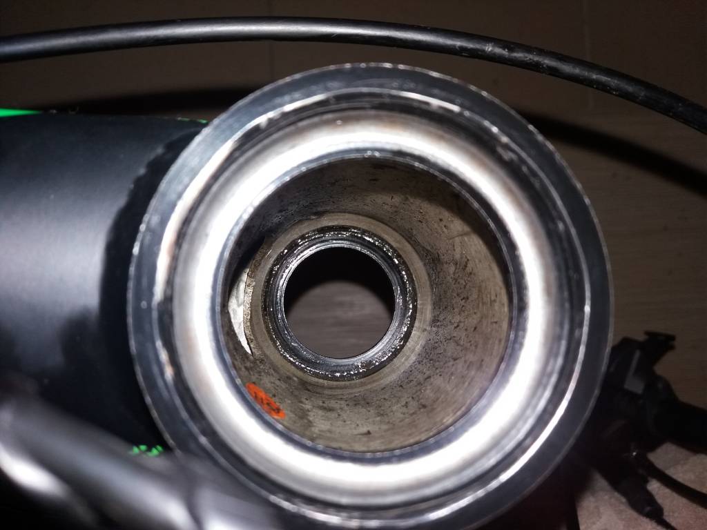

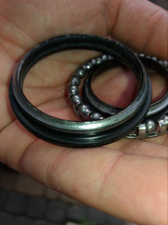

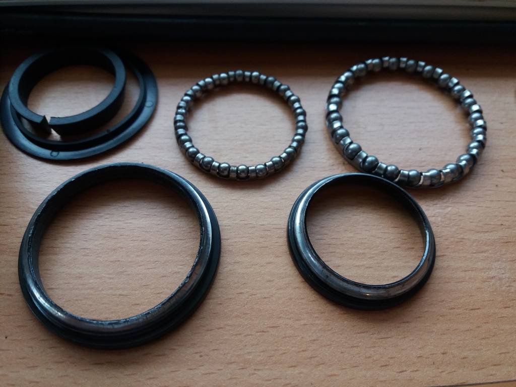

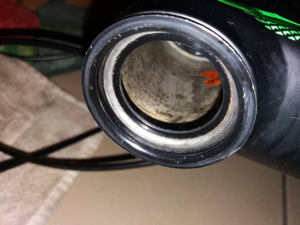

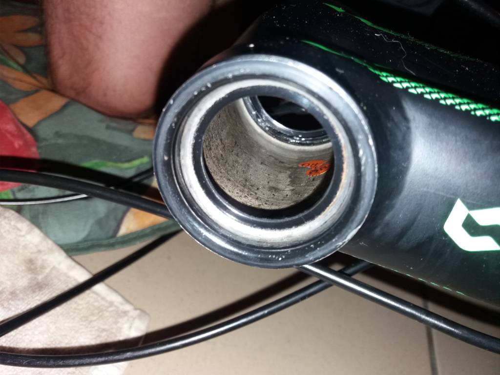

Witam, kieruje zapytanie , czy te bieżnie i łożyska jeszcze mogą się do czegoś nadać?
20180702_185006.jpg 20180702_185039.jpg 20180702_185108.jpg 20180702_185128.jpg

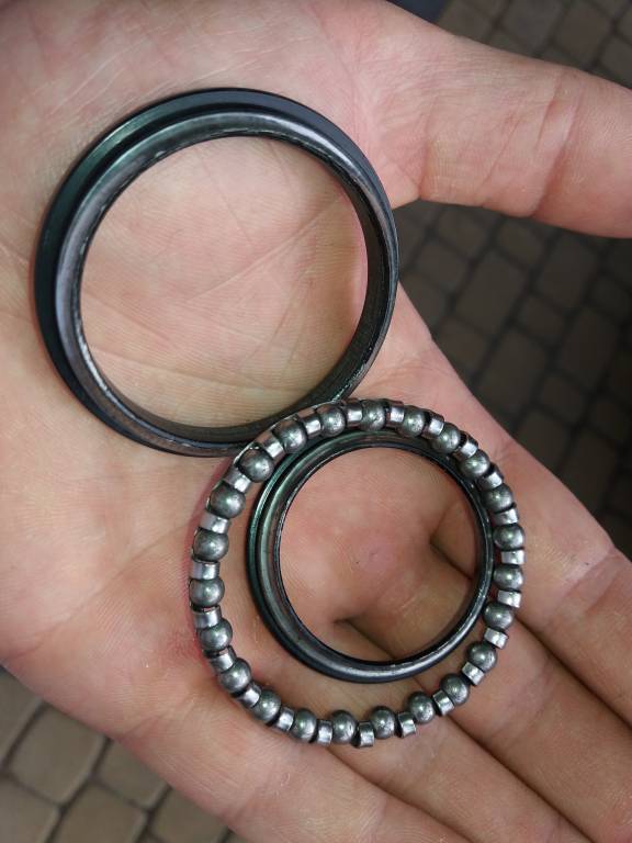

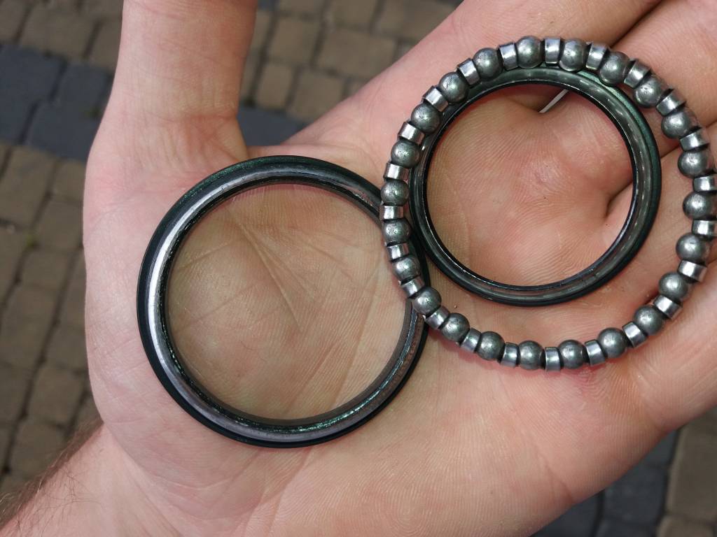

Jeżeli bieżnie zostały dobrze wyczyszczone do zdjęć to widać na nich ślady zużycia, szczególnie większa bieżnia (aż się łuszczy). Mniejsza bieżnia jest w niewiele lepszym stanie. Obie są do wymiany, łącznie a nawet bezwzględnie razem z łożyskami.
Przy takim zużyciu to powinieneś w ręku wyczuć jak kulki łożyska nierówno pracują na tych bieżniach.
A panewki w jakim stanie są?

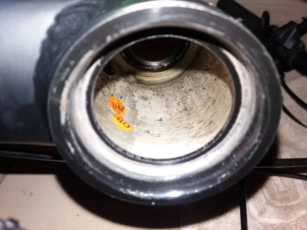

zrobie pozniej zdjecie bo ciezko mi ocenic ...
20180702_195730.jpg 20180702_195656.jpg 20180702_195701.jpg 20180702_195716.jpg
Gdzie mógłbym ewentualnie zakupić te elementy i jak je znaleść na internecie ? moglby ktoś pomoc ?:)

Panewki wyglądają jeszcze gorzej od bieżni dociskowych, wymień cały komplet.
Tak z ciekawości, kierownica ci przypadkiem nie obracała się skokowo?
To się nazywa "Stery".
Jeżeli masz gdzieś w swojej okolicy jakiś serwis rowerowy to zrzuć to na nich :)
Edytowane przez TwardyBlaszak
o dziwo przed rozkreceniem chodziła calkiem nieźle i nic nie czułem niepokojącego
