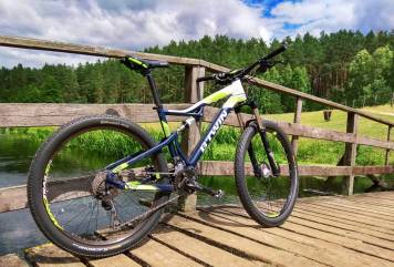

Chciałbym Wam przedstawić i powiedzieć parę słów na temat mojego aktualnego roweru, a jest nim w sumie trochę kontrowersyjny rower, bo według wielu kupno nowego full-a za 3500 złotych to nieporozumienie. Przedstawiam Wam wytwór marki B'Twin model Rockrider 560S na kołach 27,5". Rower ma ramę zrobioną z aluminium 6061, hydroformowaną, cieniowaną z taperowaną główką i czymś, co producent nazywa CGF Pro, a oznacza to komfortową geometrię ramy (z ang. Comfort Geometry Frame) i szczerze powiedziawszy nie sposób się z tym nie zgodzić, przesiadłem się z RR 8.1 i faktycznie tutaj geometria dużo bardziej mi odpowiada. Przedni amortyzator to powietrzny Rock Shox model Silver 30 o skoku 120mm ze sprężyną solo-air, tylny damper to również powietrzny X-Fusion o2 Pro L. Co ciekawe oba amortyzatory posiadają blokadę i blokuje je się z jednej manetki jednocześnie. Manetka ta to wytwór B'Twina o nazwie Combo-Lock, trzeba się do niej przyzwyczaić, bo na początku może irytować (to coś w rodzaju GripShift). Za napęd odpowiada grupa Deore 2x10. Hamulce to tarczowe hydrauliki brandowane przez B'Twin-a a wyprodukowane przez Tektro. W dokładniejsze dane techniczne się wdawać nie będę, bo jest tego od groma w necie.
Teraz do sedna - parę słów o samym rowerze. Jeśli szukasz roweru do zjazdów czy miejskich szaleństw, skoków zjazdów po schodach itp. to wybij go sobie z głowy to nie sprzęt do tego. Rama na single pivot z osiami QR zaprojektowana jest moim zdaniem do turystycznego XC a nie do DH. Ja do takich celów używam ten rower i bardzo jestem z niego zadowolony. Brak sztywnych osi daje się we znaki w zakrętach, tylny hamulec lubi dzwonić. Rozwiązałem to po części stosując osie DT Swiss RWS i myślę o wymianie samej tarczy na Deore na pająku aluminiowym. To co jeszcze zrobiłem względem fabrycznego roweru to wymiana opon. Oryginalne Hutchinson Taipan to trochę przerost ambicji dla tego roweru. Wstawiłem Continentale Race-King i jest super - bardziej uniwersalnie.
Rowerem jak dotąd zrobiłem 400km i uważam, że to był świetny zakup. Mogę śmiało go polecić osobom które nie planują startów w maratonach, ale lubią czasem sobie zjechać w lesie z górki.

A dziś jeszcze dodatkowo mała porcja zdjęć roweru jak by ktoś chciał sobie pooglądać. ;-)
6281b1c0d4f891c594833e95cf6fc1c0.jpg1baa8a1af93a414263a54affdc3b0019.jpg1328893c75e87b535c0f176d678f72cb.jpgcc4122b46017016be9ef4242f6bace5a.jpg9ad37ff110ad02164bbc6889f8d7f315.jpg
