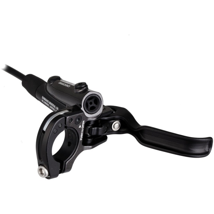

meehaw Opublikowano 14 Listopada 2020 Opublikowano 14 Listopada 2020 (edytowane) Odgrzeję temat. Orientuje się może ktoś, czy klamka w którymś z systemów I-spec może działać niezależnie bez kompatybilnej manetki biegów (mam niezależną manetkę biegów DEORE 6000 montowaną na obejmę)? Ciężko mi znaleźć hamulce XT na zwykłą obejmę. Edytowane 14 Listopada 2020 przez meehaw
Motke Opublikowano 14 Listopada 2020 Opublikowano 14 Listopada 2020 3 godziny temu, meehaw napisał: Orientuje się może ktoś, czy klamka w którymś z systemów I-spec może działać niezależnie bez kompatybilnej manetki biegów (mam niezależną manetkę biegów DEORE 6000 montowaną na obejmę)? Ciężko mi znaleźć hamulce XT na zwykłą obejmę. Bez problemu będzie działać. Po prostu nie zdejmujesz tego plastikowego wypełniacza, który jest pomiędzy klamką a kierownicą (ten o kształcie sierpa) 1
meehaw Opublikowano 14 Listopada 2020 Opublikowano 14 Listopada 2020 Dziękuję @Motke - tak mi się właśnie wydawało że I-SPEC jest w zasadzie samodzielny w tę stronę. W drugą gorzej. ;-] Pozdrowienia!
Gość Opublikowano 16 Listopada 2020 Opublikowano 16 Listopada 2020 Klamki z i-spec A,B i II współgrają z manetkami na obejmę. Dopiero klamki z i-spec EV wymagają "specjalnych" manetek.
meehaw Opublikowano 12 Stycznia 2021 Opublikowano 12 Stycznia 2021 (edytowane) Mały update: No więc założyłem sobie hamulce XT (I-spec EV) z tymi manetkami biegów (deore 6000 "z telewizorkiem" na obejmę) i nawet jakoś to działa, jednak są małe problemy: Nie leżą one idealnie - przerwa między kierownicą a dolną wajchą manetki jest dość wąska, przez co przełączanie górnej wajchy (podczas wsuwania palca w tę szczelinę) nie jest w pełni komfortowe. Za to same klamki XT (M8100) są tak zaprojektowane, że podpórka do kierownicy jest oddalona od mocowania EV (które jest na środku pojemniczka), przez co odległość od gripa była zdecydowanie za duża - rozwiązałem to tak, że podpórkę klamki zamontowałem już na gripie. Reasumując - mimo, iż się da, to jeśli dodatkowe pieniądze na dedykowane manetki w systemie EV nie będą wielkim problemem, to wydaje mi się, że jednak warto wymienić cały pakiet - tak właśnie planuję uczynić i manetki wymienić. Edytowane 12 Stycznia 2021 przez meehaw -
ElTorroLoco Opublikowano 6 Marca 2024 Opublikowano 6 Marca 2024 Witam. Nie będę powielał tematu, bo podobny. Mam manetki XT i SLX z I-spec B oraz hamulce BL6000 i BL6100. Do BL6000 raczej niema opcji podłączenia, natomiast BL6100 ma system I spec EV. A więc opcje jakie widzę. 1. Obejma do I spec B - ma ktoś jakąś sprawdzoną? 2. Jakiś sposób montażu do systemu I spec EV w klamkach? 3. Wymiana w manetkach I Spec B na I spec EV. Te elementy aluminiowe da się zdjąć? Problemem jest też trochę cena. Bez sensu wydawać za obejmę, czy adapter tyle co za nową manetkę 😉
