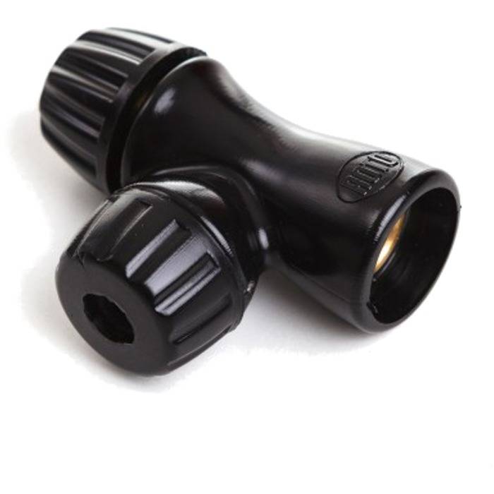

Pietern Opublikowano 6 Listopada 2017 Opublikowano 6 Listopada 2017 Jak minimalizm, to minimalizm, ja mam pompkie Roto; https://www.rowertour.com/p/67148/roto-pompka-rowerowa-na-naboje-co2 plus dwa naboje CO2 16g. Jako osłonę stosuję kawałek dętki, dla elegancji równo przycięty. Zajmuje toto mało miejsca i nawet gdybym dołożył jeszcze jeden nabój, to i tak miałbym w torbie luźniej niż przy zastosowaniu konwencjonalnej (i używalnej pompki). Oczywiście ma to swoje wady, bo minimalizm wymaga, żebym nie miał zapasowej dętki (przy kole 29" 2.1 to jest wielki potwór) i woził łatki, ale... Pany łapie niezwykle rzadko a miejsca w torbie pod siodłem nie mam za dużo.

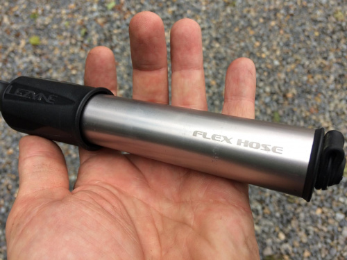

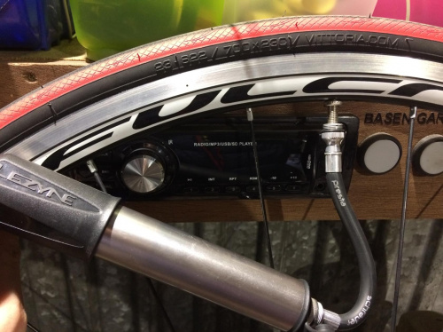

Eldo Opublikowano 7 Listopada 2017 Opublikowano 7 Listopada 2017 Specjalnie dla kolegi test pompki Lezyne z opona szosowa 23 kolo naturalnie 28” udało mi sie wcisnąć 7 barów bez większego wysiłku (tyle mam na froncie w szosie).

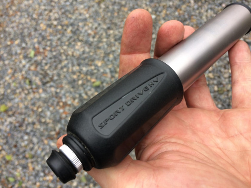

suqub Opublikowano 8 Listopada 2017 Opublikowano 8 Listopada 2017 Pompka warta uwagi. Wpada na listę zakupów. Powiedzcie tylko, który to dokładnie model?
Eldo Opublikowano 9 Listopada 2017 Opublikowano 9 Listopada 2017 (edytowane) Modeli tej pompki jest trochę w ofercie i szczerze nie wiem czym się róznią od siebie poza ceną (może cisnieniem) . Jedyne co moge podać to napisy na pompce ktora jest wykonana z aluminium. Z tego co wyczytałem na necie osiaga ciśnienie 90psi (6,2bar) mi sie udało wbić 7 do koła szosowego z oponą 23. Edytowane 9 Listopada 2017 przez Eldo

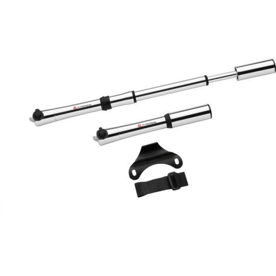

Nemrod Opublikowano 9 Listopada 2017 Opublikowano 9 Listopada 2017 Ja jako awaryjna mam takiego Krossika: W całości wykonana z aluminium, 18 cm długości po złożeniu. Dzięki teleskopowej budowie pompuje znacznie szybciej niż zwykłe pompki podobnych gabarytów.Ogólnie jestem zadowolony.
