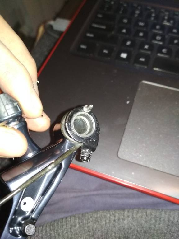

Marek1407 Opublikowano 27 Listopada 2018 Opublikowano 27 Listopada 2018 Witam serdecznie. Choć jest to stary wątek to zapewne nie jedna osoba będzie spać spokojniej gdy ten problem zostanie rozwiązany. Właśnie z tego powodu się zarejestrowałem na forum aby wyjaśnić o co chodzi w tych hamulcach. Panie i Panowie. Zamontowany hamulec v-brake deore od Shimano jest u was zamontowany poprawnie. Powinien wystawać i nie powinien wchodzić na całego piwota. Nie ma mowy o żadnej nie kompatybilności, czy o zmianie piwotów itp. Na czym polega różnica ? W hamulcach tańszych np. tektro wewnątrz obudowy ramienia jest tulejka na stałe przymocowana do tego ramienia. To właśnie ta tulejka ślizga się po piwocie w czasie ruchu ramienia (w czasie hamowania) Samo ramie po wejściu na piwot "siedzi" na nim luźno. Śruba główna którą wkręcamy w piwot NIE dociska tego ramienia, ona po prostu wkręcana jest maksymalnie w otwór piwota, dzięki temu ramię ma luz aby mogło się poruszać po piwocie. W hamulcach deore jest lepszy system który minimalizuje luz do praktycznie zera (na tyle na ile shimano dobrze zmontowało ramie hamulca). Wewnątrz ramienia jest "ruchoma" tulejka która jak widać na fotkach w 1 poście ma od strony głównej śruby szeroki kołnierz. Montując ramię tylna strona tej tulejki opiera się na piwocie (na jego zgrubieniu), dlatego tyle odstaje od końca - nie wchodzi na to zgrubienie, a opiera się o nie !. Przednia część ramienia wystaje sporo i przy wkręcaniu głównej śruby w piwot, śruba nasza naciska na przednią część tej tulejki (wspomniany kołnierz) tworząc sztywne połączenie (zależy od siły nacisku przykręcenia śruby) śruba<->tulejka<->zgrubienie piwota. Ramię w czasie hamowania ślizga się właśnie po tej tulejce która jest na sztywno przykręcona. Pozdrawiam 1
LuckyLuk Opublikowano 28 Listopada 2018 Opublikowano 28 Listopada 2018 Dobrze, że się jeszcze wstrzymałem z wymianą piwotów. Bo to troche mnie dziwiło, że konieczna byłaby wymiana na dłuższe, podczas gdy dostepność takowych jest zerowa. No i głupio, że nawet nie spróbowałem przykręcić tych deorków(dzisiaj sie za to wezme), pewnie bym wtedy zauważył że śruba opiera się o ten wspomniany kołnież tulejki, a nie o samo ramię...W każdym razie dzięki za rozjaśnienie sytuacjiWysłane z Tapatalka
FireTriFighter Opublikowano 5 Grudnia 2020 Opublikowano 5 Grudnia 2020 I ja również napotkałem ten problem. Hamulce CX70 od Shimano. Bolec na szczękach nie wchodzi w dziurkę i również straciłem z 1,5h na próbę rozwiązania problemu. W poprzednich hamulcach w dziurkę wchodziła sprężyna. Czy osoby sugerujące ten problem wcześniej pomyślnie użytkują hamulce z tak niepełnym osadzeniem bolca? Być może rozwiązaniem na które warto zwrócić uwagę, jest piwot z płytką z dziurkami do osadzenia, może wtedy będzie pasowalo jak ulał. Jest jeszcze jedna kwestia o którą się pokusiłem w ten sobotni wieczór. Być może to komuś jeszcze pomoże.Po prawej stary piwot wykręcony. Po lewej nowy na którym chciałem montować szczęki.Bankowo widać, że stary piwot jest krótszy. Tak został przycięty. Można zapytać w jakim celu? W takim, że kołnierz niekoniecznie może nas ograniczać we wkręceniu piwotów, mogą to robić same widełki. Co również sprawdziłem. Przycięcie części z gwintem uniemożliwi wkręcanie się piwotu w widełki. Sporo zależy więc od ramy. Na przednim widelcu nie powinno być problemu z długością piwotu.Nowy piwot, tego już chyba nie widać, ma nawet niższy kołnierz niż stary więc powinien schować się głębiej w docelowe miejsce na ramie.Ja przycinam piwoty i bolec ze szczęk ładnie osadzi się w swoim miejscu.
FireTriFighter Opublikowano 7 Grudnia 2020 Opublikowano 7 Grudnia 2020 Tak jak napisałem, tak zrobiłem. Piwoty przyciąłem i schowały się bardziej w ramie. Bolce hamulców (Shimano CX70) ładnie, choć nie całe schowały się w miejscach dedykowanych. Jeżeli ktoś napotka ten problem to polecam obejrzeć widelec i tylny trójkąt, czy przypadkiem piwot nie blokuje się wewnątrz.
