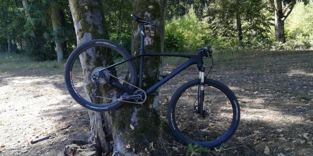

JacoH Opublikowano 16 Października 2018 Autor Opublikowano 16 Października 2018 Jest rama cannondale FSI Carbon 1 czarno-niebieska z 2015 roku, czy jakoś tak. Widelec jest, hamulce Sram Avid XX z 2015 roku dorwałem, tarcze XT 160 mm na pająku. Napęd X1/GX 1x11 z korbą (właśnie mam jedną korbę, ale szkoda mi ją zabierać ze skalpela, więc czekam na korbę karbonową jeszcze) i w sumie wszystko. Koła na piastach DT 350 i obręczach FRM superlekkich. Przednie koło kupiłem kompletne, więc są szprychy AERO, tył dorwałem obręcz, a piastę miałem, więc zaplatam. Opony jakieś mam swoje stare Schwalbe/Maxxis. Rama rozmiar L do moich 190cm jest na styk więc idzie do mnie kolejna sztyca karbonowa z Chin, bo do tej ramy potrzebuje 27.2, a nie 31.6. Dodatkowo dorwałem długość 450mm, więc będzie duuużo zapasu Ostatnia sprawa: siodło karbon, kierownica karbon (wszystko idzie), podkładki pod mostek karbon, chwyty silikonowe ESI (z chin za 2$). Jedyne czego brakuje takiego ważnego to zębatki do korby, bo nie wiem jaka korba + obejmy sztycy, bo cannondale ma nietypowy rozmiar i czekam na oryginalną. Niestety wypłata 10, więc na niektóre rzeczy dalej czekam, a też nie chce na siłę składać, jeśli nie mam za co. A w tle składa się Giant stance, który jest praktycznie skończony i udało mi się kupić Cannondale Scalpela najnowszego w dobrej cenie. Jak skończę wszystko składać to będę robił podsumowanie tego sezonu. Bo zaczynałem z jednym rowerem, a kończę z 3-4 i jest to zawsze kwestia okazji A też będę musiał się części z nich pozbyć. Na pewno stary scalpel pójdzie na sprzedaż przed zimą, żeby odciążyć trochę budżet.

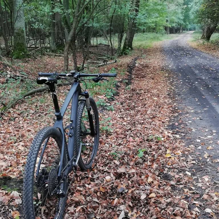

JacoH Opublikowano 26 Listopada 2018 Autor Opublikowano 26 Listopada 2018 (edytowane) Rower został ukończony waga z latarką i lampką tył to niecałe 8.2 kg. Planuje jeszcze zmienić koło tył z XR1501 na coś lżejszego, mam piastę 240 + obręcz stansa, kwestia czasu No i oczywiście system bezdętkowy. Cel: 7.6-7.7 kg Zdjęcia: https://drive.google.com/drive/folders/1a1LP_sJH-DecMCBxwjaPg6r4Y6q2r78b?usp=sharing Specyfikacja: Rama: Cannondale Fsi Carbon 2 2015 "L" Widelec: BXT Carbon 29er Tapered 15QR Mostek: Asiacom 80mm +/-6' Carbon-Alu Kierownica: Asiacom Flat 700 mm Carbon Sztyca: Asiacom 27.2 450mm 0mm offset Carbon Siodło: Asiacom Full Carbon Chwyty: Silicom Grips Blue Hamulce: Sram Avid XX Carbon Red+Blue (miałem okazję dorwać jeden hamulec w kolorze niebieskim, więc brałem w ciemno, czekam na drugi, lub wykonam naklejki niebieskie ) Tarcze: 180+160mm Shimano XT Manetka: Sram GX 11 speed Przerzutka: Sram X1 11 speed Wkład: Pressfit BB30 Korba: Sram X0 Carbon 175mm Pedały: kaktus Titan 160 g/para (tytanowy korpus i oś) Opony: ??????????????????????????????? Koła: tył XR1501 / przód jakiś stans na aero szprychach (mega lekkie, mam drugą obręcz do kompletu i planuje je skompletować) Kaseta: Sram 1175 10-42 XD Koszyk: Bontrager Carbon 22g Łańcuch Sram X1 11 speed + złota spinka Zębatka: 32T narrow Wide 104BCD Edytowane 26 Listopada 2018 przez JacoH
JacoH Opublikowano 26 Listopada 2018 Autor Opublikowano 26 Listopada 2018 @leszcz rama? Nie planuje Cannondale jest lżejszy, a cenowo mnie nie zabił i nie planuje tego zmieniać, jak skończę bawić się z kołami i resztą to zostanie zabawką na dojazdy do pracy, lub pójdzie pod młotek za te 4-5 tysięcy. Ale zabawy trochę było przy składaniu tej maszyny. PS. na zdjęciach widać, że nie ma podkładki sterowej odpowiedniej, ale mam jej projekt i w tym tygodniu mam nadzieje ją wydrukować i skręcić już na gotowe stery i przyciąć rurę.
