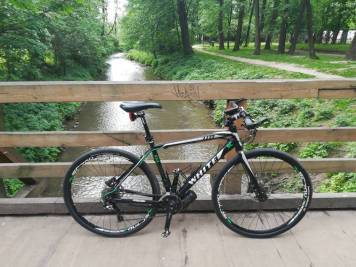

Puncu Opublikowano 1 Czerwca 2018 Opublikowano 1 Czerwca 2018 (edytowane) Cześć mam dylemat i wątpliwości. Chciałbym w swoim rowerze zmienić przerzutkę i kasetę. Obecny zestaw to 2x10, przerzutka tylna Shimano SLX M660 i kaseta 11-36 chyba Deore ale to ie jest ważne jaka. Pomysł jest taki, by zamontować przerzutkę ze średnim wózkiem, coś ze sprzęgłem. Rozważam M6000 lub M7000. Do tej pory wszystko wygląda pięknie, gorzej jest z kasetą, wymyśliłem sobie kasetę 11-28 ew. 11-32. Dopatrzyłem się, że te przerzutki obsługują koronki od 40z. Cytat Duża koronka kasety: max: 40/42/46T (46T tylko dla 1x11) / min: 40T I teraz pytanie, jak się to ma w rzeczywistości? Do tych przerzutek dam rade zamontować mniejsze kasety? Przy 11-36 jeszcze bym się nie martwił. Ale przy 28t już mam obawy. Pomożecie? Edytowane 1 Czerwca 2018 przez Puncu
