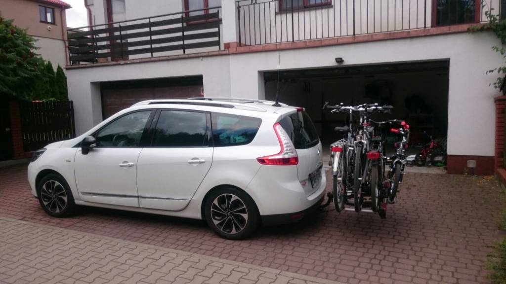

pizzaq Opublikowano 3 Grudnia 2017 Opublikowano 3 Grudnia 2017 (edytowane) Odgrzeję kotleta. Przez prawie 25 lat jazdy samochodem przerobiłem opcje wożenia rowerów na dachu i na haku. Z dachu zrezygnowałem po zmianie samochodu na minivana, mimo 195 cm. wzrostu pakowanie rowerów na Scenika II było wystarczająco niewygodne, dodam do tego dużą wrażliwość samochodu na boczne podmuchy i wysokość całkowitą. Ponieważ uchwyty które stosowałem przekroczyły pełnoletność stanąłem przed perspektywą zakupu. Do wyboru miałem przyzwoite uchwyty na dach, najchętniej aluminiowe, ale są one dosyć drogie. Belki posiadałem i posiadam wciąż, ale same uchwyty wychodziły mi po ok. 200-250 zł. szt, a że potrzebuję czterech to się zaczęło robić drogo... Przyglądałem się bagażnikom na klapę, ale nie znalazłem takich na 4 rowery, poza tym brak możliwości otwarcia bagażnika samochodu po założeniu rowerów. Przy podróżach z dzieciakami bardzo ważne. Hak w poprzednim samochodzie miałem, do obecnego wiedziałem już w momencie zakupu że muszę założyć, więc naturalnym był wybór bagażnika mocowanego na nim z możliwością odchylania. Dla zainteresowanych wypróbowaniem: można takie coś wypożyczyć, InterPack w większości swoich salonów ma taką możliwość, z czego skorzystałem. O ile sama idea jest wygodna, to ważny jest wybór by bagażnik można było szybko i łatwo mocować na haku. InterPack Trio który testowałem jako sam bagażnik był fajny, ale do montażu wymagał 2 osób, narzędzi oraz dużej dozy cierpliwości. Gdy wiedziałem że taki system przewozu będzie dla mnie dobry zacząłem poszukiwania odpowiedniego typu. Do finału dotarły Thule, Atera i Wjenzek. Thule odpadło z powodu ceny, Wjenzek przez montaż przy użyciu narzędzi i na placu boju pozostała Atera Strada M3 z dostawką na czwarty rower. Trafiłem bagażnik używany w doskonałym stanie z minimalnymi śladami użytkowania. Mam go już 3 lata i kilka spostrzeżeń: 1. Zakładanie na hak po nabraniu wprawy zajmuje mniej więcej 2 minuty i nie wymaga użycia żadnych narzędzi. Bagażnik założony na hak już na nim wisi nie dotykając ziemi i wymaga tylko domknięcia mechanizmu zatrzaskującego na haku. 2. Upchanie rowerów wymaga przećwiczenia. W układzie 2x trekking, 1x młodzieżowy B'Twin 24", 1x dzięcięcy 12" a później 16" było łatwo. Kolejność ustalona, ważne jak mają być ustawione kierownice, siodełka i pedały. Po zakupie 29er zaczęły się schody, ale po kilku przymiarkach i to mam opanowane. Obecnie zajmuje mi to do 10 minut. Warto w miejscach gdzie rowery siebie dotykają zastosować otulinę do rur. Wydatek mały a oszczędzi nerwów że coś się obtarło/uszkodziło. 3. Łatwość pakowania rowerów, nie ma potrzeby dźwigać ich bardzo wysoko. 4. W razie czego łatwo mieszczę go do bagażnika samochodu gdy nie jest mi potrzebny. WAŻNE!! Bagażnik na hak wywołuje kilka negatywnych wrażeń i warto o nich pamiętać: 1. Wydłużenie zestawu, przy moim jest już znaczące: 4,57 m. sam pojazd a załadowanym bagażnikiem dochodzi niemal 130 cm. Parkowanie czy manewrowanie wymaga dużo uwagi. 2. Spore obciążenie haka: nawet z samą platformą i bez ładunku w bagażniku samochód "przysiada", należy zwracać uwagę na zjazdy z krawężników, garbów, wjazdy w bramy czy do garaży podziemnych. Z pełnym ładunkiem bardzo odczuwalne. Podczas jazdy samochód merda ogonem-lekkie zarzucanie tyłem, wymaga przyzwyczajenia, Prędkości autostradowe dopuszczalne przez producenta, ale trzeba się pilnować bo nie jest już zbyt stabilnie. Po wielu kilometrach jestem już przyzwyczajony, jednak pierwsze kilka km. wymaga pamiętania o ogonku. 3. Należy pilnować stanu bagażnika. Bo nawet najlepszy może się zepsuć.... Podczas powrotu z wakacji w tym roku pękł mi przy zawiasach. Platforma lutnęła o jezdnię, szczęśliwie obtarły się tylko dolne osłony i w rowerze młodego pedał przyjął na siebie całe obciążenie zginając się i ścierając. Całość pociągnąłem za sobą na przewodach od oświetlenia... Szczęśliwie przydarzyło mi się to na bocznej drodze przy prędkości 50-60 km/h. Znalazłem na miejscu speca, który mi to naprawił klnąc tylko na fabrykę że tak posmarkali a nie pospawali. Obecnie jest dobrze zespawany, pomalowany, wzmocniony i kontrolowany przy każdym zakładaniu czy nie pojawiają się pęknięcia. Dla mnie najwygodniejsza metoda przewozu rowerów. Ma swoje wady, ale widzę więcej zalet. Oczywiście, ktoś może wjechać w tył, ale takie ryzyko mam wliczone w jazdę... Edytowane 3 Grudnia 2017 przez pizzaq

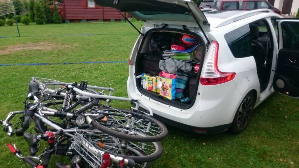

Wojtek Opublikowano 4 Grudnia 2017 Opublikowano 4 Grudnia 2017 7 godzin temu, pizzaq napisał: ...Bo nawet najlepszy może się zepsuć.... Podczas powrotu z wakacji w tym roku pękł mi przy zawiasach. Platforma lutnęła o jezdnię, szczęśliwie obtarły się tylko dolne osłony i w rowerze młodego pedał przyjął na siebie całe obciążenie zginając się i ścierając. Całość pociągnąłem za sobą na przewodach od oświetlenia... Szczęśliwie przydarzyło mi się to na bocznej drodze przy prędkości 50-60 km/h. Znalazłem na miejscu speca, który mi to naprawił klnąc tylko na fabrykę że tak posmarkali a nie pospawali. Obecnie jest dobrze zespawany, pomalowany, wzmocniony i kontrolowany przy każdym zakładaniu czy nie pojawiają się pęknięcia. I dlatego THULE przegrało ceną. Jak będziesz jechał to zwróć uwagę na innych użytkowników przewożących rowery. Zawsze platformy THULE są stabilne, inne kołyszą się jak żaglówka na wietrze. Dlatego w ty roku kupuję bagażnik na hak i będzie to tylko i wyłącznie THULE.
pizzaq Opublikowano 4 Grudnia 2017 Opublikowano 4 Grudnia 2017 @Wojtek nie do końca. Każdy z tych bagażników ma nieco luzów i im więcej zapakujesz stanie się on wiotki. Oczywiście, jeżeli porównujemy mechanizm odchyłu na zawiasie do mechanizmu odchyłu na szynie (zjazd w stronę ziemi) to inaczej będą się ruchy objawiać. Tyle że przy poszukiwaniach nie brałem pod uwagę wersji z szyną bo tutaj to już w 1/3 wartości mojego poprzedniego samochodu trafiałem

pizzaq Opublikowano 4 Grudnia 2017 Opublikowano 4 Grudnia 2017 Po całej przygodzie z bagażnikiem rozważałem kilka możliwości: sprzedać, wyrzucić, naprawić, wzmocnić... Na szybko został pospawany, wzmocniony, po powrocie do domu dałem do kontroli mojemu zaufanemu spawaczowi. Stwierdził że jest OK, pospawany może nie artystycznie, ale fachowo i porządnie, zabezpieczony, po 500 km. trasy nie widać było świeżych pęknięć. Ponieważ pękł na łączeniu profili zamkniętych z kątownikami tworzącymi zawiasy z zatrzaskiem, brałem pod uwagę możliwość jego ponownego rozcięcia, odwzorowania na maszynie CNC elementów zawiasu z zatrzaskiem i dokręcenie w kilku miejscach do profili zamkniętych które łączą się z zapięciem na hak. Na razie zostało tak jak jest, jeżeli pojawią się pęknięcia i będzie trzeba reagować to prawdopodobnie zmienię go na inny lub wtedy w prowadzę w życie plan naprawczy

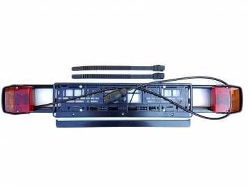

Miszel Opublikowano 14 Stycznia 2018 Opublikowano 14 Stycznia 2018 Tak, zacisk na haku. Warto pamiętać : "Z dniem 1 stycznia 2016r., zgodnie ze zmianą przepisów rozporządzenia w sprawie warunków technicznych pojazdów oraz zakresu ich niezbędnego wyposażenia (tekst jednolity w Dz.U. 2016 poz. 2022), wszystkie bagażniki służące do przewozu rowerów na haku holowniczym auta muszą być wyposażone w światła wsteczne oraz przeciwmgłowe." Czyli niezależnie czy taki bagażnik zasłania światła czy nie, dodatkowe światła muszą być.
Paskud Opublikowano 14 Stycznia 2018 Opublikowano 14 Stycznia 2018 3 minuty temu, Miszel napisał: Tak, zacisk na haku. Warto pamiętać : "Z dniem 1 stycznia 2016r., zgodnie ze zmianą przepisów rozporządzenia w sprawie warunków technicznych pojazdów oraz zakresu ich niezbędnego wyposażenia (tekst jednolity w Dz.U. 2016 poz. 2022), wszystkie bagażniki służące do przewozu rowerów na haku holowniczym auta muszą być wyposażone w światła wsteczne oraz przeciwmgłowe." Czyli niezależnie czy taki bagażnik zasłania światła czy nie, dodatkowe światła muszą być. Dlatego pisałem o platformie. Chodziło mi konkretnie o coś takiego:
