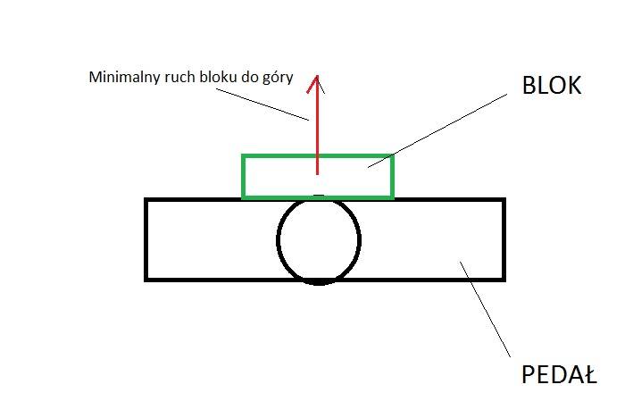

Co do ciągnięcia korbą to nie chodzi mi o to, że ciągnę ją do góry tak że aż mi kolana wyciąga :) staram się raczej pedałować w ten sposób żeby na sam koniec lekko podciągnąć korbę. No mniejsza z tym bo nie tego dotyczy pytanie :) @Marek Karnecki piętą o ramę nie uderzam, @Zbysio sztyca odpada bo miałem już z nią podobny problem i został wyeliminowany. Wpiąłem samego buta i próbowałem nim poruszać na różne strony i poobserwować o co chodzi, ale żadnych dźwięków wtedy nie wydaje. Zastanawiam się czy pedały w swojej konstrukcji po wpięciu mają jakiś luz (choćby minimalny) pozwalający na poruszanie się bloków w pionie? To by wyjaśniało zjawisko - klepanie bloku o pedał? (schematyczny rysunek poniżej)
Bloki mam tyle samo czasu co pedały czyli od lipca 2016. Mają przebiegu jakieś 4-5tys.

17 godzin temu, Zbysio napisał:
Może pora wymienić bloki.
Powalczyłbym wcześniej z regulacją siły wypięcia, może luz troszkę się zniweluje.
A co do kręcenia 360, dajcie sobie z tym spokój bo Wam kolana wysiądą...
@SpiderMAN siłę wypięcia mam ustawioną w połowie skali. Wcześniej przy najlżejszym wypinaniu nie było tego dźwięku. Wracając do kręcenia 360 to nie kręcę 360 :D czasami przy wysokiej kadencji chyba mózg jeszcze nie koordynuje wszystkiego idealnie i jest moment w którym noga podciąga tą korbę do góry przez ułamek sekundy i właśnie w tym momencie pojawia się ten dźwięk. Wepnę jeszcze raz samego buta i poobserwuję co to może być bo dźwięk na 100000% pochodzi z miejsca połączenia but-pedał
Dokręć sprężyny i zobacz. jak efekt będzie marny to radzę kupić nowe bloki.
Przeglądzik pedałów nie zaszkodzi.
Chyba mam to samo w lewym bucie i w lewym pedale. Dziwne to jest o tyle że i w butach M089, MT54 i 3 różnych pedałach jest ten sam efekt. Ja to olałem bo nic nie mogłem z tym zrobić i chyba ustało. Albo przestałem zwracać na to uwage
Dzięki chłopaki za rady :) chyba nie pozostaje nic innego jak wykonywać je wszystkie po kolei i czekać aż coś się zmieni :) ewentualnie udawać, że temat nie istnieje :D Myślę, że temat wyczerpany.
