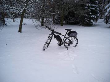

piotrrs11
1. Szersza opona nie wejdzie ze względu na linię łańcucha? <nie patrzyłem na to wcześniej>
2. Ramę mam zdaje się Mkę, co przy 182cm zdaje się jest optymalne, muszę doczytać nt. odpowiednich ustawień mostka/siodełka i potestuje ;]
Fota poglądowa dołączona, chyba że mam coś konkretnego sfotografować? ;)

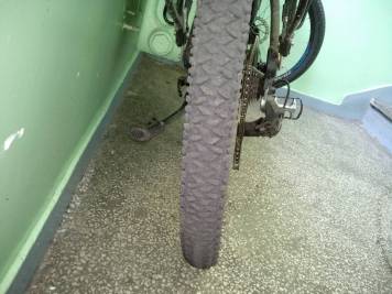

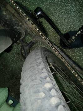

piotrrs11
Silnik 9kg, bateria w okolicach 5kg, bagażnik, ulock... Pewnie jakieś +20 się robi.
Moje niedopatrzenie, rama to jednak L.
Z tego co patrze na prześwit to jest tam po obu stronach opony 1-1.5CM prześwitu,  2cm to prawie 0.8''
Dlaczego więc większa opona sprawi problemy i co ma  z tym wspólnego przerzutka?
Chyba że chodzi o przednią przerzutkę którą zdemontowałem?
Nie zwracać uwagi na rudą, napęd do wymiany bo jeszcze jest seryjny ;]

zibi_j1
Co do Suntoura NCX to mam i chwałę sobie. Problem był z wózkiem przedniej przerzutki. Jak go zdemontowałeś to ograniczają cię tylko widełki tylnego trójkąta. Ja mam 184 i ramę XL. Wg mnie ta jest przymała. A co do nadgarstków chwyty Ergon u mnie załatwiły sprawę

zibi_j1
Gripy już jadą.
W takim razie kwestia opony, w specyfikacji nie ma info nt. szerokości obręczy, trudno też zmierzyć z nadmuchaną oponą.
Wiadomo jakie opony podejdą w standardzie?
Co nie włożysz to wejdzie. A obręcz ma wewnątrz 19mm (przed chwilą zmierzyłem suwmiarką)

piotrrs11
Wszystko jasne - powyżej 2.3-2.4 nie ma szans wejść bez zmiany obręczy
Dzięki!

zibi_j1
Obręcz mierzyłem razem z rantami czyli bez będzie troszkę szerzej. Ale nic szerszego bym tam nie panował. Z widełkami też szału nie ma

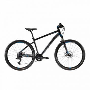

piotrrs11
Panowie,
Założyłem amortyzowaną sztycę i jest duża różnica, po przejeżdżeniu lata mogę szczerze polecić.
Wstrzymałem się z amortyzatorem, ze względu na sugestię serwisu rowerowego.
Pan stwierdził że przy kącie przedniego amortyzatora inwestycja w lepszy niewiele tu zmieni.
Obecnie nadeszła zima i zamiast amortyzacji odczuwam już tylko sztywny widelec
Czy faktycznie przy tym rowerze (zdjęcie poglądowe ramy) nie ma sensu upychanie droższych amortyzatorów (wartości 2/3 "oryginalnego" roweru)?
Niewiele mi już w zasadzie w nim brakuje, wrzuciłem dobre opony, zmieniłem hamulce, kupa elektroniki, tylko ta przednia amortyzacja... 😆 Ale jak trzeba to pomyśle nad kupnem ramy
