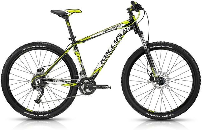

TzB1993 Opublikowano 10 Kwietnia 2018 Opublikowano 10 Kwietnia 2018 Cześć i czołem wszystkim! Na wstępie napiszę, że szabruję forum od godziny, czytam inne tematy ale nie znalazłem całkowicie jasnej i czytelnej odpowiedzi, a i mój roczny bąbel mi nie ułatwia zadania Mianowicie pacjentem jest rower Kellys Spider 50 z 2015r (link do specyfikacji: Tutaj ) Rower zakupiony w momencie, gdy byłem rowerowo zielony na tyle, że wystarczyło mi "siadaj i jedź" a nie to na czym jedź (w dodatku zakupiony był po znajomości za bezcen). Gdy już nabrałem doświadczenia serwisowego oraz objeździłem masę rowerów (też akurat w Kellysie jako już pracownik :P) zacząłem ulepszać tą sieczkarnię. Dodatkowo musiałem dostosować rower do jazd offroad + dłuższe asfaltowe jazdy, ze względu na finansowy aktualnie brak mamonki na szosę. Cały napęd został wymieniony na 2x10 (korba SLX pod Hollowtecha, przerzutka tył XT, kaseta też z serii XT, przerzutka przód i manetki to deore/slx). Cały rower rozebrałem do zera i poprawiłem go po fabryce. Na asfalt mam kapciuszki na zmianę. Spowalniacze o dziwo dobrze markują hamowanie, sprawdzają się nawet na jakiś tam średnich maratonach. Więc jeszcze ich nie ruszam I nadszedł czas przejścia do sedna. Jako, że serwisowo nigdy nie musiałem kombinować ze zmianami osprzętu na inny to sterowych zależności nie znam. A jak widzicie mój sztywny widelec odlany na coś złudnie przypominającego amortyzator (nie to nawet nie jest uginacz...) nie może dać mi frajdy. Dla porównania taki RockShock XC28, czyli też niska półka, którego miałem okazję potestować działał miodzio! (testowane również inne Rok Szoki powietrzne, czy też Foksiki - to co Kellys ładował w swoje krążowniki). I teraz chciał bym zmienić amorek. Stery mam pół zintegrowane, amor z prostą rurą. Na aledrogo znalazłem Amortyzator Rock Shox Recon Silver powietrzny, znany mi, który pracuje dobrze. Jednak widnieje tylko w wersji z rurą taperowaną. CO najlepsze znalazłem ROCK SHOX SILVER 30 TK 27,5 / 1i1/8 / OŚ 9MM olejowy i co najlepsze 50zł droższy. Jednak szczerze mówiąc przy takiej różnicy cenowej wolał bym Recona. Również ze względu na to, że chętnie bym przeskoczył na ośkę 15mm. I tutaj pytanie zasadnicze (wpisałem je w google i dalej jest to dla mnie niewyjaśnione) jaka jest opcja, i czy jest jakaś konkretna opcja, co by upchać w tą ramę ten amorek taperowany? Dodatkowo się zastanawiam, czy nie było by lepsze pomyślenie przyszłościowo o nowej ramie. Na tej jeździ mi się dobrze i wygodnie, nie powiem. Jednak jak widać ta geometria jest dosyć podstawowa, toporna. Turystycznie, rekreacyjnie, czy też na luźniejsze maratony da radę, ponieważ czemu i nie. Jednak nie wiem, czy z czasem dalej nie będzie mi mało, i mało. A nie będę ukrywać, że na TYM rowerze (niżej zdjęcia poglądowe) jeździło mi się najlepiej. Pomijając Karbon, pomijając Di2, Foksy i inne genialne opcje to ta geometria była spasowana jakby idealnie pode mnie. Mój Spider jest w rozmiarze 17.5 445mm (S), Hacker też był w rozmiarze S 430mm. Tylko, że w tym wypadku a mianowicie zmiany ramy ciężko było by znaleźć samą ramę o podobnym profilu. Jakbym również kupił samą ramę pod przełożenie osprzętu ze Spidera to jednak ta rama by się zmarnowała - wątpię by komuś była taka potrzebna za jakiekolwiek pieniądze. Drugą opcją była by spora kombinacja mianowicie zakup roweru, który by odpowiadał preferencjom, ale miał słaby osprzęt, następnie misz masz z osprzętem zrobił i miał składaka marki X i sprzedał drugiego składaka marki Y odzyskując część funduszy, tak by ogólny wydatek bardziej się kalkulował albo... trzeciej opcji akrobatyczno - kombinacyjnej chyba ni ma Główne moje pytanie opiera się na wymianie amorka, jednak chętnie poznam Wasze zdanie na temat geometrii i wszelakich rozterek mentalnych W innych tematach widzę, że jako forumowicze potraficie udzielać zwięzłych i konkretnych odpowiedzi oraz prowadzić konkretną dyskusję PS. Jeżeli to komuś pomoże to mam 173cm wzrostu a waga oscyluje w 60kg, PS2. Nie, nie wolę niby tańszych powietrznych Santurów, sprężynowych santorów, jakichkolwiek santurów. To jest dla mnie marka niczym taki Seat Ibiza. Niby silnik z Golfa, niby podłoga i cała reszta z Golfa, niby buda pokroju Golfa, ale jednak Golf to Golf
