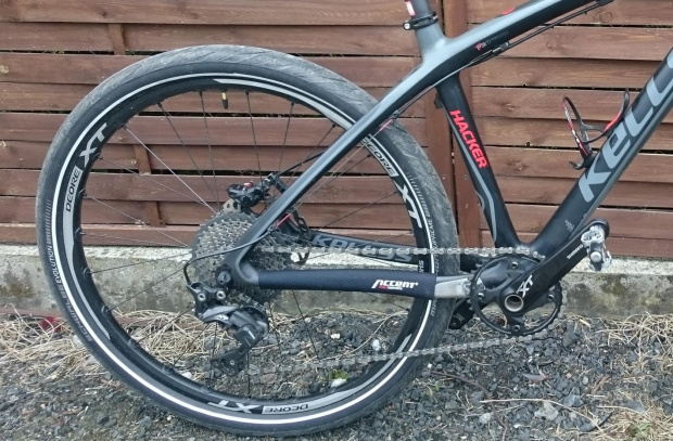

Eldo Napisano 21 Kwiecień 2017 Udostępnij Napisano 21 Kwiecień 2017 (edytowane) A dla czego chcesz zastapic FF z ciekawości ? Uzywam tych opon w sezonie w rozmiarze 2,2 ale aktualnie zastapilem je testowo Schwalbe Supreme 2.0 w systemie Tubeless (ta najnowsza wersja) i powiem Ci ze jezdze mniej więcej procentowo po drogach jak podales i jestem mile zaskoczony. Co więcej, waga na oponie przy ochronie antyprzebiciowej 5 w stosunku do papierowego FF to ok + 100g wiec nie ma tragedii. Cisnienie 30/35psi i mozna sie cieszyc cisza na asfalcie i predkoscia na ubitym podłożu. Racing King-ow nie ma co tutaj proponowac bo to zupełnie inny typ opony. Mimo niskich oporow toczenia to bierznik w porównaniu do FF i tym podobnych jest przepaścią na asfalcie glownie pod katem halasu i oporow toczenia. Kto jechal na FF wie o czym mowie zeby nie bylo komplet RK lezy obok FF w garazu. Predzej Aka Pluma, Speed King II, maxxligt w systemie tubeless bo to papier. Edytowane 21 Kwiecień 2017 przez Eldo Odnośnik do komentarza
Eldo Napisano 21 Kwiecień 2017 Udostępnij Napisano 21 Kwiecień 2017 (edytowane) Odkopałem kilka foto które mogą Cię zainteresować. Porównanie "wylajtowanych" Furious Fred 2.0 do Speed King II 2.2 Po FF 2.0 miałem 2.2 spora różnica w szerokości dla tego SK wyglądają przy 2.0 FF "masywniej" Wszystkie opony były (są) założone w systemie TL Ciekawa alternatywa dla Furious Fred Inną równie ciekawa opcją jest Geax Aka Pluma (jeszcze lzejsza od FF 295g) z tego co pamiętam 1.8" A dla porównania Racing King : Wszystko co wyżej i niżej miałem (mam) założone u siebie (moje foto). Aktualnie pomykam na Supreme TL Edytowane 21 Kwiecień 2017 przez Eldo 1 Odnośnik do komentarza
