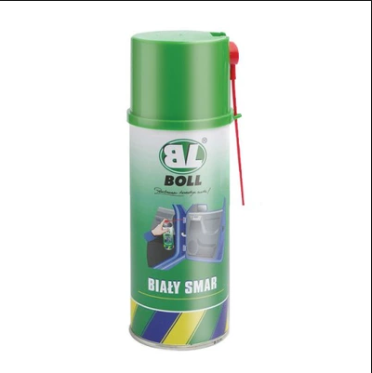

Diagnosta Opublikowano 16 Marca 2019 Opublikowano 16 Marca 2019 Cześć , chciałbym zadać pytanie o smar do łożysk piasty, mam taki jak na focie i zastanawiam się czy jest sens specjalnie kupować nowy,firmowy,drogi,z ilością nie zawsze możliwą do przerobienia.Smar ma kolor biały,nie spływa nie topi się. Drugie Pytanie odnośnie misek w piastach kół-czy jest to miska wymienialna-piasta specialized stout , jak się wyjmuje takie miski przy ewentualnej wymianie i gdzie znajdę dobrze zaopatrzony sklep w miski, przejechane mają jakieś 10 tys. km. p.s. smar spryskuje do opakowania ,jakieś plastikowe -większą ilość i po odparowaniu[poprzez mieszanie go pędzelkiem] rozpuszczalnika -smar nabiera odpowiedniej gęstej konsystencji. dziękuję
User56sz Opublikowano 29 Kwietnia 2019 Opublikowano 29 Kwietnia 2019 Każdy smar będzie smarował. Łożyska w rowerze nie są obciążane gigantycznie. Ważniejszą sprawą jest dokładne wymycie elementów i ewentualna ocena zużycia.
